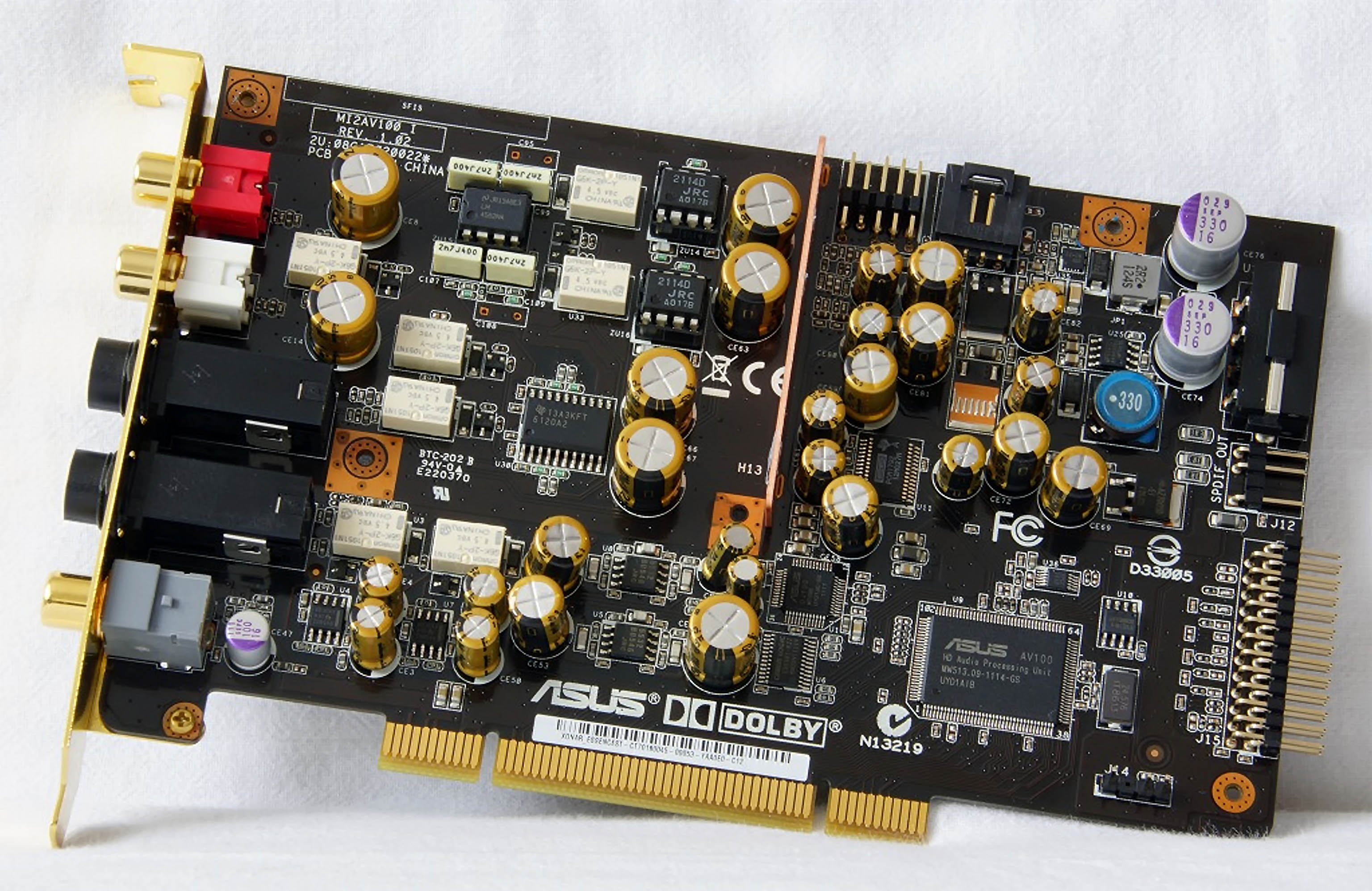

Здравствуйте, господа.Столкнулся с такой неприятной проблемой — существенный дисбаланс каналов.Смещение в левую сторону, соответственно что-то не то с правым Карта слегка твикнутая, шунтированы кондюки, обычный фильтр на молекс.Карту осматривал, вздутых кондеров нет.
ОУ менял в разных (рекомендованных) комбинациях — ничего.И что характерно этот дисбаланс плавающий — стоит побыть карте в «простое», т.е. никаких звуков, полная тишина — дисбаланс усиливается.Включаешь музыку, слушаешь-слушаешь, паузу на секунду, снова плей и дисбаланс уменьшается практически вдвое.Проблема на всех выходах, линейный, наушниковый, без разницы.В чем может быть затык??Обидно менять карту, особенно с сегодняшним курсом доллара
За ранее спасибо.

aftorr92:
За ранее спасибо.
обычно так болеют разделительные электролиты - но если тут на ушной усил сигнал отбирается до них, то чтото разделительное в i/u или ранее
в.2 - перекос по питанию, болеет плусовая или минусовая линия - также разделительными элементами, или стабами

maxara, большое спасибо!Не подскажете еще к каким элементам на карте уделить внимания больше всего?Просто я полный ноль во всем этом.

aftorr92:
Судя по описанной вами симптоматике, очень похоже на плохую пайку , также очень может быть проблема с реле которые стоят между операционными усилителями, ещё можно проверить конденсаторы на 47мкФ стоящие возле ЦАПа и идущие к его 21 и 22 ноге. Может даже самовозбуждение происходит в одном из каналов. Ещё бы хотелось узнать , нет ли шорохов и шумовых всплесков в неисправном канале. Не хотелось бы вас разочаровывать , но так бывает и сам ЦАП себя ведёт , когда его ключи начинают утечку токов производить, это практически не лечится , правда бывает очень редко.
Если есть возможность установить программу спектроанализатора на компьютер , хоть RMAA , еще лучше SpectraPlus и сравнить шумовые характеристики обоих каналов без сигнала, нет ли всплесков шумов на разных частотах.

Renepry
Был случай, что был плохой резистор, с плавающим контактом.

10 лет назад / 16 июля 2015 20:53
Renepry раньше раз 5-6 ловил самовозбуд(?) — адский скрежет на максимальной громкости, что в наушниковом что в линейном.Дело в том что дисбаланс плавающий — доходит до определенной точки и стоит на месте, стоит карте побыть в простое — не слушать музыку, не играть и пр. как он практически сходит на нет.Сделать анализ в ближайшее время не могу — нет переходника что бы закольцевать выход-вход

aftorr92
так вся тема об этом - просто поиск, он тут неплохой - потом просто сидеть и много читать
увеличение или уменьшение перекоса громкости, после прогрева музыкой - намекает на нагрев элементов, вы его всеравно всеравно ненайдете вручную - просто логически анализируйте то что может грееться...
aftorr92
на время ремонта, ставят переброски из провода КСПВ, и аналогично в гнезда банок чтобы не убить текстолит - есть в любом электромаге, брать только не-эмалированный - http://fotkidepo.ru/?id=album:42858

aftorr92:
Дело в том , что самовозбуждение бывает очень разное, конкретно ваш случай похож на высокочастотное самовозбуждение может даже несколько мегагерц , поэтому вы его и не слышите , а проявляется он в том , что изменяется выходной уровень полезного сигнала , его качество, и как раз в отсутствии сигнала начинается паразитная генерация, если нет осциллографа можно попробовать применить приёмник КВ или УКВ диапазона, желательно советский, так как они более устойчивы к помехам, включите музыку ,подведите штыревую антенну к карте и перестраивая приёмник по диапазонам , если есть генерация ,то вы услышите эту музыку в приёмнике, а причина генерации как я и писал выше может быть как от плохой пайке , так и от проблем с комплектующими. Еще можно попробовать припаять керамические конденсаторы ёмкостью от 0,1 до 2мкФ и напряжением не менее 30в ,между 4 и 8 ногами операционных усилителей , как можно больше укоротив выводы конденсаторов
