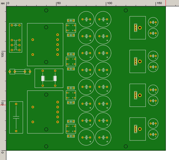

Интересно, насколько будет актуален БП такого типа, устанавливается в слот для CD-ROM, выдает +-12 +5 и +3,3 вольта. Включается с молекса (а может сделать разъем для флоповода?).

А на сколько он ампер по каждой из линий? И это, как понимаю, для питания не только mod4, но и мат.платы? Иначе зачем +5В.

Не, это чисто на звуковушки или ЦАП внешний. 0,3А по +-12 вольтам и 0,6А по линиям +3,3 и +5. На мать я думаю такую же по габаритам штуку сделать с фильтрующими емкостями очень большой емкости (50000-100000мкФ на плечо) и плавным включением (чтоб помехи с импульсника и самой матери фильтровать).
Проблема в том, что низкопотребляющие матери иногда даже больше гадят, чем обычные (там на них ставят меньше блокировочных кондеров и процессор вечно в энергосбережении). Я пробовал от аккумулятора запитывать мать MSI C847MS-E33 - так там еще хуже чем от импульсника было все. Помех очень много из за недостатка емкостей.
Честно? Ну не надо это большинству. Никто не будет сидеть и паять к карте проводочки. Я не говорю о единичных твикерах. Но на единичных проект не окупится. Если делать для mod.4, то там хватит или:
а) версия максимум. +-12, +3В
б) версия эконом +12в
в) версия для самоуспокоения владельцев карт от Asus - molex с +5 и +12в.
г) версия ампер на 5 с выходом +12в для питания мат.платы thin-itx и mod.4
Или уж делать линейный бп на все напряжения для всего компа. Но на качественных деталях это дорогое удовольствие. По себе знаю. Никто из-за ценника брать не будет.

Ну так то я согласен, но поскольку люди регулярно с подобными просьбами обращаются - решил сделать. Ну и самому пригодится для экспериментов как бп с чистым питанием.
Более мощную версию для всего компа сделаю как только эту отработаю. Решил по дискретной схемотехнике собрать. А то LM317, LM337 скучно и большой дропаут.
столько выдают зарядники для сотовых - маловато это, аналог любит бааальшой запас по мощще
см высоту сидюшника - годные банки миниму d=16 мм - плата должна быть под лежачие банки, и желательно с двухрядными отверстиями, ряд под каждый типовой шаг ножек
а самих отверстий должно быть минимум под 10.000 мкф на каждый выходной полюс - причем на входе от комп-бп, тоже минимум под 10к
кроме керамики, реально чистит и давит только большая наборная емкость

Планируется 20000мк на плечо. Можно запихнуть и 40 тысяч, но по деньгам вряд ли это уже кому то будет нужно. Высота сидиром 43мм, этим и ограничен выбор размеров (мощности) трансформаторов. Конденсаторы с аксиальными выводами можно применить, но места займут они точно больше, так что сомнительное удовольствие. Насчет пик фактора музыкального сигнала, да, звук любит помощнее, когда сэкономили на емкостях. Так то 15 Ватт общая мощность. В пике сможет выдать несколько Ампер.
Ну и вообще, меня больше не техническая часть интересовала, ничего там сложного нет, а актуальность данной конструкции как таковой
ты главное дырки оставь - чтоб плата была многофункциональна и многовариантна - а кому надо сам потом купит и допаяет
просто два сплошных ряда дырок, чуть ниже со смещением второй ряд на второй полюс - у каждого по своей стороне разводка - и каждому обязательно возможность/дырки напаять медную шину-усиление из обмоточного провода
причем, неиспользуемые дырки должны образовывать пары с шагом 3-5 мм - для шунтирования больших литов мелкими - например на бочку 3900/25, в соседнюю с её ногами дырку, ставится 330/63 и 33/63
в лес - их нет в рознице - просто лежа обычные, размеры банок смотри по дате файнголдов силминк2 и ничникон-кз
как довесок к основной, может и будут брать - а так тожсамое делается на обычной макетке

а по делу - ты как конструктор платы, должен предусмотреть установку любой бочки из основных популярных - чтоб у покупателя небыло потом бреда с рассверливанием дырок, под толтые ножки...

С толстыми ногами влезет, а под все номиналы нефиг. Есть стандартные размеры 16 на 31,5, те и будут стоять. Хотя по большому счету игры с емкостями это бред, поскольку в идеале качество должно обеспечиваться после стабилизаторов уже, а стабилизатор должен выдавать стабильное напряжение и импеданс. Если в устройстве все плохо, корячить это достабовыми емкостями как зубы через задний проход лечить.

Не, продает их чип и больше никто
это был намек, на знаменитые аналогичные прецеденты
а что нет сравнений, это нереал - уж теже вегалаб и сундук чего только не перепробовали - ну да фиг с ними...
REN
Ничикон и силмик очень красят. Хотя вот Эпкос плюс силмик 2 и вима FKP - очень хорошая связка.
сам решай - моя предложил, твоя думать - и еще напомню что подчерк электролита великолепно пробивается даже сквозь яркие лоудропы ams1117
REN
я привел ссылку на достабовые фс против кз - смотри читай
REN
сами дырки, тупо двумя-четырьмя длинными паралельными рядами протащи, с шагом как у д=8 банок
на каждый полюс 2 ряда - один под мелкие 6-8 банки, второй с большими дырками под 16+ банки
типа так - http://photo.qip.ru/photo/knopfler/1145399/large/63358366.jpg - но перед ними еще один ряд, под шунты мелкими банками d=8 и d=6
прочее, в середине просто перетасуй элементы на плате - чтоб лежа влезли 1000 мкф силминк2 и кз, причем лежа штабелем, в шахматном порядке - это вроде 40 мм длинны у обоих, и плюсом 18 мм на подгиб ножек
задняя часть платы под второй ряд банок - аналогично, можно так чтоб хвосты банок свешивались в системник
REN
угадай, насколько легко купить заданную длинну литов в провинции
ну и такто, большинство будут мелкооптово брать дорогое с элитана итп - а теже силминк2 размеры 16*35 и 18*40, для 16 и 25 вольт
