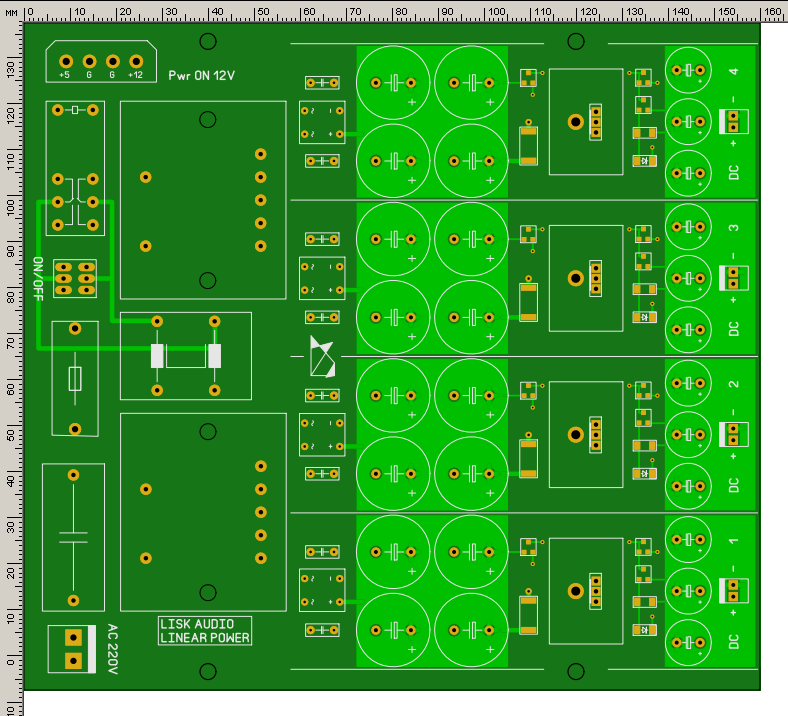

Получился БП вот так.
ничего из моего - ну тогда делай впринципе как можно более многовариантную схему, а лишнее заменишь перемычками

Насчет 317, 337 полностью согласен. Но все же, то, что поставили в Эссенсе 2 меня поразило по звуку. Хорошие стабы.
Насчет перемычек - есть у меня недостаток - не люблю пустые места на плате. Ну и я не совсем твою задачу понял.

REN
должен был выйти, лежащий на боку 40 мм длинной электролит диаметром 16-18 мм - и перед его ногами стандартно впаянный диаметром 8-10 мм короткий - последний обязательно высоковольтный, малой емкости 10-100 мкф
но щас у тебя уже места нет - придется раздвигать плату в центре на 40-18 мм, и очищать тыльную часть от всего мешающего свесить хвосты банок с платы
делай как можно более много-вариантную разводку - чтоб можно было тусовать стабы на любые из общепринятых - такой комбаин может и будут брать, в дополнение к основной

maxara
C такой компоновкой места понадобится существенно больше. А стабов у меня не будет, будет дискрет по этой схеме.

REN
удлинни, тамже наверху нет длиннослотовой видюхи - ничего не мешает

maxara
А какой смысл класть конденсаторы набок, увеличивая индуктивность за счет длинных выводов? Не для того я цельные полигоны под ними делаю.

REN:
maxara
такой проблемы нет - если в основании ног каждой бочки, будут гнезда по 6-8 мм маленькие банки, с большим вольтажом

maxara
Понятно, что ты хотел, но игры с резонансами не мой путь. Стараюсь сделать устройство которое просто выдает стабильное напряжение и импеданс. С резонансами надо уже у нагрузки справляться.
Хотя, если бы делал на LM317-337, у которых PPSR резко падает после 10КГц , то там да, надо уже после выпрямителя корячить батареи, подбирать емкости и пленку, но что то не хочется. Представленная схема обладает стабильными параметрами до 1МГц (прогонял в симуляторе).

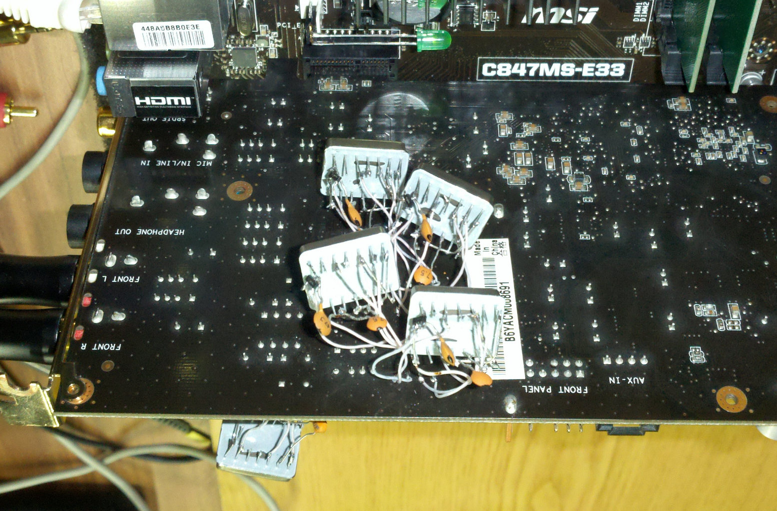

REN
6155/6438 ответов, #40 в рейтинге
53 фото на iXBT.photo
REN Member Куратор темы
10 лет назад / 28 августа 2015 21:12
Возвращение легенды!
Решил примострячить советских гибридных миросхем (фактически дискрет) К284УД1 к стоковой карте. Получилось вот что.
Поразительно совпало так, что микрухи играют ровно в обратную строну от того, как играет карта - в результате получается шикарный звук с глубоким басом (бас прямо как из кассетно детства)), не назойливыми высокими и довольно детальной серединой. А самое главное - появилась какая никакая глубина сцены и жесткие зарубы металла звучат разборчиво. К284УД1 отличие от похожих по звуку OPA129 не мылят, динамично звучат и стоят существенно дешевле.
В общем стало возможно слушать карту и даже получать удовольствие, не делая более никаких переделок. Детальность и чистота звука конечно не как Мод, но в целом музыкально звучит, почти исчез компьютерно-синтетический окрас звука. Стало похоже на Audigy RX, только подетальнее.
Наверное сделаю платку-переходник с К284УД1 и желающие смогут оценить.
