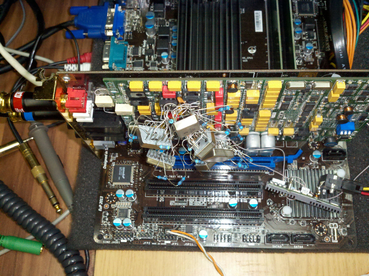

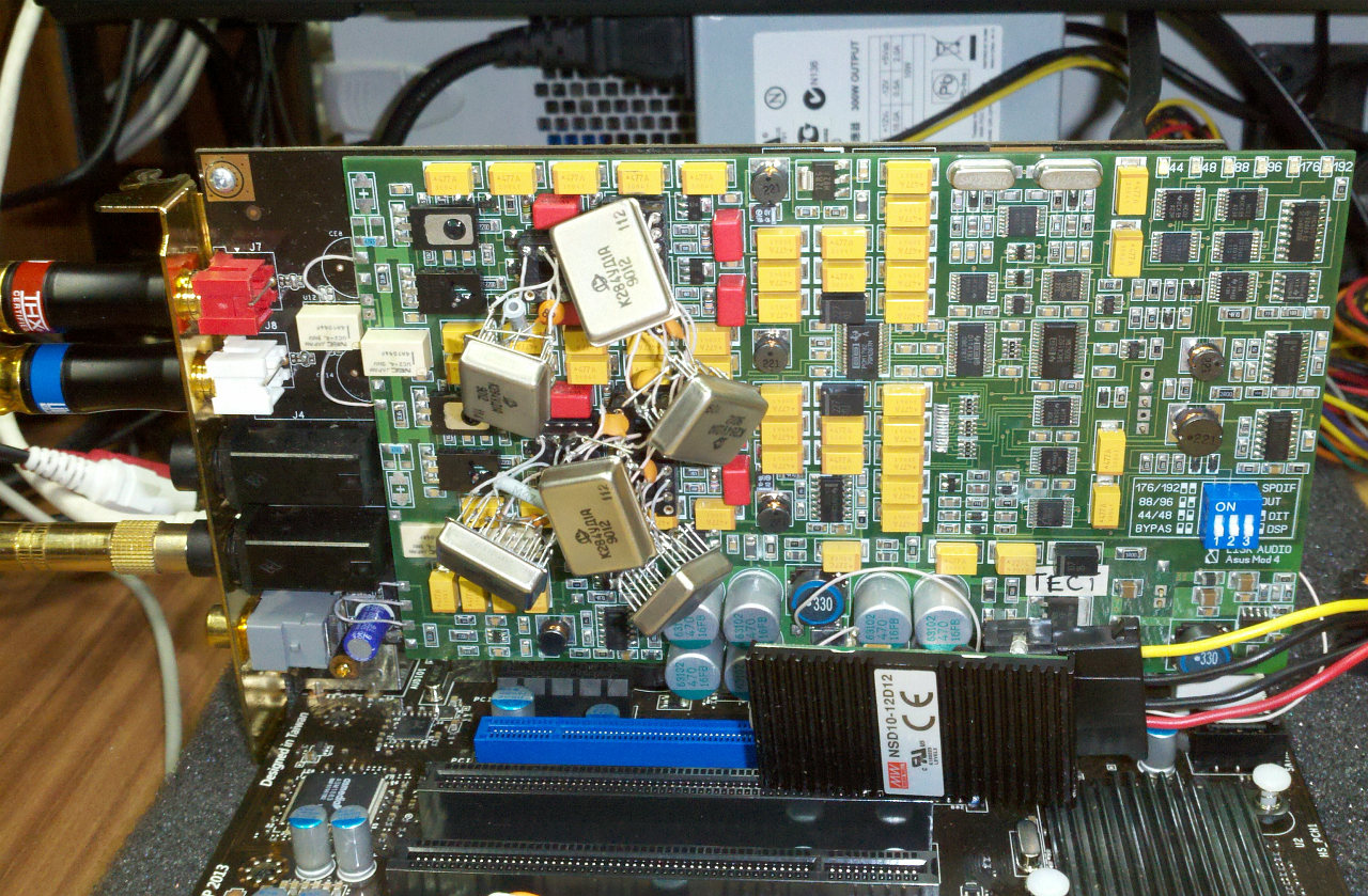

Поставил в Мод такого паука, с новой коррекцией. Вот это звук! То, что искал. Рвет все что у меня есть, более менее похоже на звучание связки 4xOPA627BP + 2xAD845, но все равно лучше, все звуки прям в воздухе висят и не смешиваются в кучу, не привязываются к колонкам. Думал будет перебор с басом, но нет, почему то прирост баса не такой как в STX и получается ровно столько, сколько нужно. Высокие тоже красивые и чистые, что удивительно. И не надо возни с дискретами.
Будет третий этаж

А зачем dc-dc стоит? Так всё плохо у этой мат.платы что фильтр не справляется? Или винницким сборкам не хватает?
REN
6164/6447 ответов, #40 в рейтинге
53 фото на iXBT.photo
REN Member Куратор темы
10 лет назад / 30 августа 2015 12:06
vcpi
Да, у платы все плохо. Она начинает буфер карты как свой собственный использовать) Влияет в основном на измерения это, но и звук подгаживает. Буду пробовать делать развязку на MAX13256 и трансе TGM. Или тот же NSD оставлю. Ох ну и дорого это все, но попробую скомпенсировать исключением буферной емкости.

Еще более детально отслушаю и если все устроит, то разработаю платы-переходники на ST/STX/STX II и на Мод.

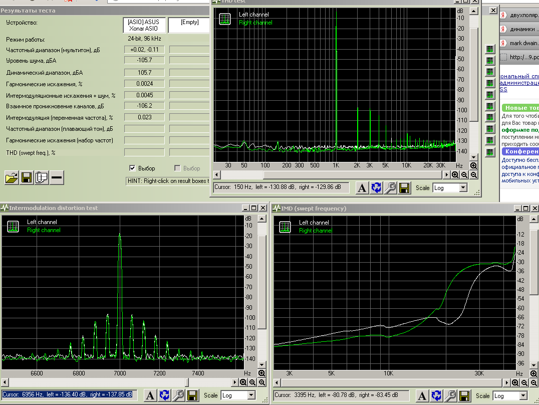

Более внимательно послушал.. Есть косяки с ВЧ, но середина лучше всех звучит, для рока металла подходит. Думается что надо улучшать коррекцию, так как гуляет уровень шума и искажения.
Пробовал симулировать схему с номиналами отсюда http://kazus.ru/nuke/objects/circuits/4/4d1n9re9m172…shema-K284UD1.jpg и со схемой отсюда http://i014.radikal.ru/0910/4d/f39adff13ae3.jpg - симулятор какую то чушь гонит, с 100% ООС смещение выходного напряжения 7 вольт. Решил раздербанить Винницкую сборку как с фото чтоб узнать номиналы - выяснилось, что там новая схемотехника, с отдельным кристаллом ОУ. Вот так как то, стало понятно, почему она мне без полевиков меньше нравилась, в отличии от другой микры 84 года (но её не разбирал и не знаю достоверно что там). В общем тоже гемороя полно.

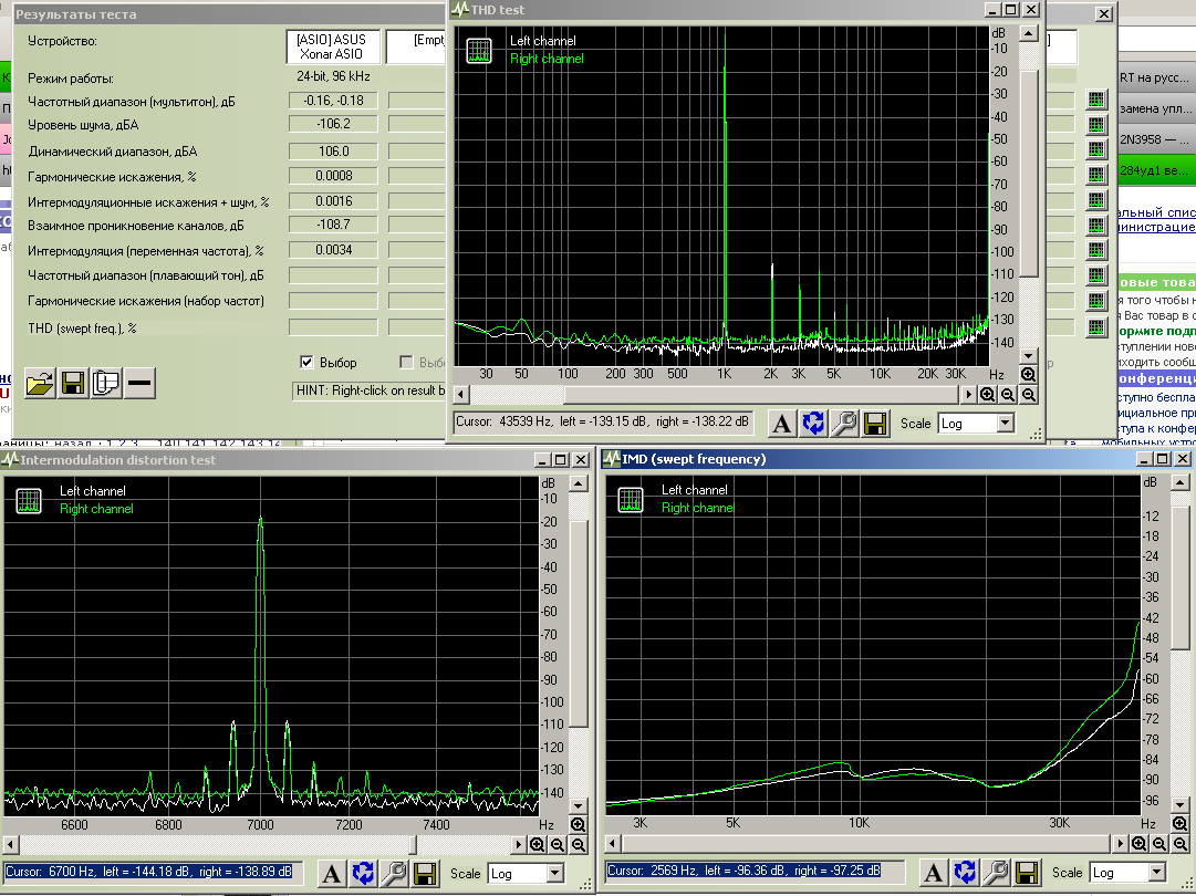

10 лет назад / 02 сентября 2015 20:22
Renepry
График правый снизу.
Выяснил что вроде как в моих стоят 153УД6. Подсмотрел коррекцию от неё http://chiplist.ru/db_photo/chips/K153UD6_5.jpg , действительно хорошо помогает. Почти удалось догнать параметры до обычных оперов. Еще добавил резисторов в стоковые цепи. Сильно помогают от разброса и звук более натуральный, но уже выглядит жутковато.
В целом получилось так как на графиках. По звуку.. Высокие стали чище и аккуратнее, специфический "красивый" окрас ОУ прибрался, но звук все равно шикарный и музыкальный. Генераторы тока попробовал - по измерениям то же самое, слушать на стал, знаю и так что не нужны, если есть буфер после ОУ.
Добавление от 02.09.2015 21:26:
Послушал подольше.. В общем чем больше искажений, тем слушать интереснее) А так с коррекцией - как обычный неплохой ОУ звучит.
