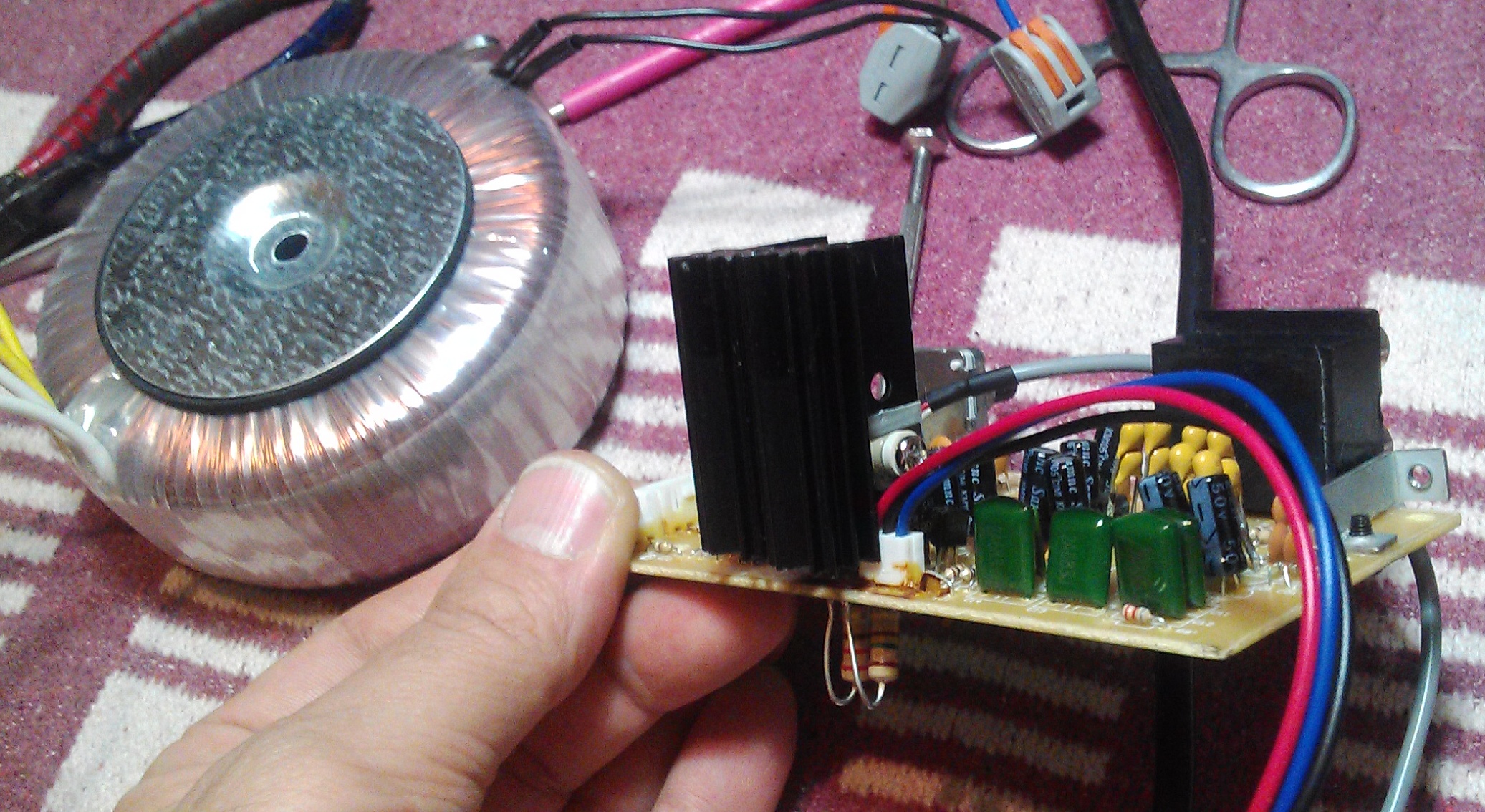

Всем привет. Я приехал из ссылки. И, как обещал, опус по новому трансу.
Предисловие. Купил в магазине "Чип и Дип" тор фирмы "Торэл" за 1790 рупий. выход 2х18v при 4 ампер, декларируемая мощность 150 Вт.
День первый. Выдрал усил и транс из своих Соло 7с. Отключил транс от усила. И поставил на прогон новый тор и родной транс на 6 часов. Т.е. трансформаторы включены в 220v, но без нагрузки.Изначальное напряжение на выходах: родной - 2х17,5v; тор - 2х19,5v. По мере 6-ти часового прогона отмечено плавание выходного напряжения: родной до +0,5v, тор до +0,1v в каждой обмотке. Грешу на нестабильность сети в квартире. Тор вроде как стабильней. По температуре: родной нагрелся до неприличия. Нечем замерить, думаю 50 градусов. Явно тепло, но не обжигает. Тор холодный от слова "Абсолютно!!".
Первые выводы: тор по КПД лучше (не греется). Выходная напруга выше, пусть чуть-чуть, но выше будет мощь усила. НО!! При повышенном напряжении увеличивается нагрузка на стабилизаторы предварительного усилителя, + мощьник может стать не стабильным. Как минимум, поплывёт ток покоя выходного каскада.

Продолжаю измерения.
Усилитель без входного сигнала, колонки отключены.
Напряжение на выходе блока питания при родном трансе - +/- 24,3v. Радиатор выходных транзисторов холодный. Ну это и было после модернизации цепочки тока покоя. Стабилизаторы на плате преда слегка греются. И это не проблема, ибо уже лет как 6 система работает без сбоев.
Напряжение на выходе блока питания при торе - +/- 26,8v. На 2,5 вольта больше в каждом плече. Радиатор выходных транзисторов холодный. НО!! Стабилизаторы в преде греются уже ощутимо. При подаче сигнала нагрев может стать критичным. Перед дальнейшими испытаниями, сначала поставлю стабы в преде на радиаторы.
Добавление от 12.11.2017 17:21:
Но есть радующий момент. В новой системе трансформатор уже не будет нагревательным элементом.
Добавление от 12.11.2017 17:53:
Так. Очередная невнимательность с моей стороны. Выше я писал про предохранители в БП. Так вот, они стоят не после, а ДО выпрямительного моста!! Стабилизирующие ёмкости можно ставить какие угодно и где угодно!!!! Напайка доп. ёмкостей на выходной каскад минусов не имеет. Моя всем рекомендация.))))

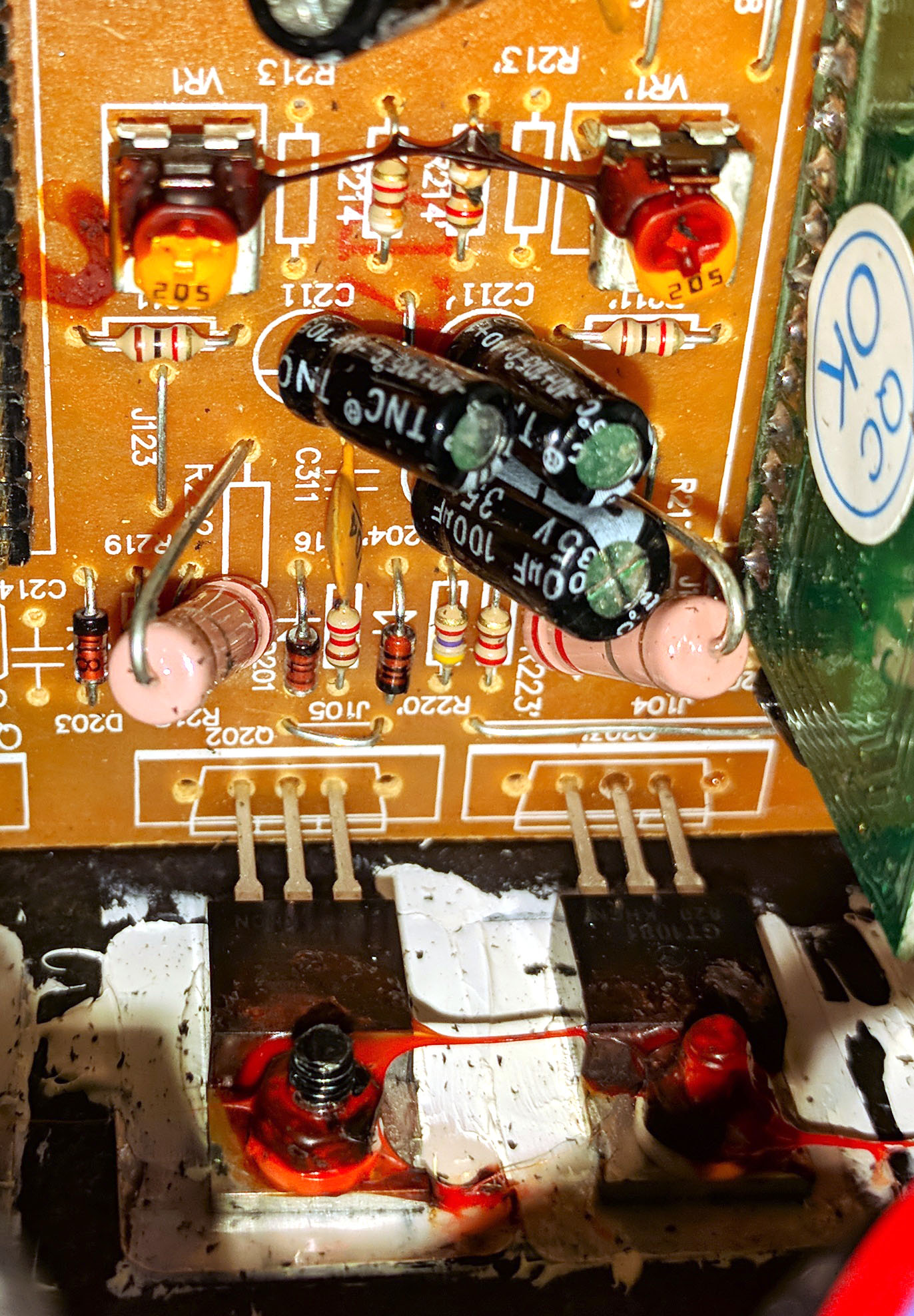

Продолжаю. Поставил радиаторы на стабы в предварительном усилителе. Пришлось перепаять нагрузочные резисторы на обратную сторону платы. Но теперь за температурную стабильность предварительного уся я спокоен. Теперь можно двигаться далее. Измерять характеристики всего тракта. Интересует возбуждение, ток покоя, и устранение лишних токо-проводов в тракте земли.

Собрал стенд для проверки работы с различными трансформаторами. Сигнал на вход уся поступает с генератора Г3-118. Частота 60 Гц, напряжение 0,5 В. 60 герц выбрал ввиду того, что основная энергетическая составляющая в музыке приходится именно на низкие частоты. Усилитель работает в предельном нагруженном режиме: громкость - 60, НЧ - +8. К усилителю подключены обе колонки. Сигнал контролируется осциллографом С1-99. Всякие компутерные программы не люблю с детства, так что - чисто аналоговые аппараты. Итак общие результаты:
Родной транс в холостом режиме ~ 2х17,5 вольт. БП в режиме молчания : +/- 24,3 вольта. БП при сигнале : +/- 19,5 вольт. Падение напруги почти 5 вольт в каждом плече. В общем размахе БП выходит почти 10 вольтей.
Тор в холостом режиме ~ 2х19,5 вольт. БП в режиме молчания: +/- 26,8 вольт. БП при сигнале: +/- 23,7 вольт. Падение напряжения 3 вольта в каждом плече. В общем размахе получается 6 вольт.
Пока ковырялся, обратил внимание на предохранители. Предохранитель по конструкции это тонкая проволочка, нагревающаяся при прохождении тока. Сечение предохранителя несопоставимо меньше дорожек платы уся и уж тем более соединительных проводов. Причем при нагреве, сопротивление предохранителя дополнительно увеличивается. Энергия из розетки 220в идет до динамиков в том числе и через предохранители. А по тому решил проверить их влияние на питание уся. Закоротил с низу платы и измерил. В результате вышло падение напруги на предохранителях всего 0,7 вольт в каждом плече. В общем размахе около 1,5 вольт. Измерял естественно при полной нагрузке.
Выводы:
Электрические параметры тора (конкретно моего) по сравнению с родным трансом безусловно лучше. Но не революционно. Чуть выше напряжение, а значит чуть больше мощность уся. Чуть меньше падение напряжения при нагрузке, а значит на повышенной громкости будет меньше провалов в области НЧ, и середина с верхами будут немного чище. Для меня же абсолютным достоинством является отсутствие нагрева тора. Это и стало причиной замены транса. Остальное - бесплатные бонусы.
Предохранители (к моему удивлению) на питание уся влияют непринципиально. Можно конечно заменить их на релейную защиту. Будет надежнее. Предохранители слишком инерционны. Но на качество звука это никак не отразится.

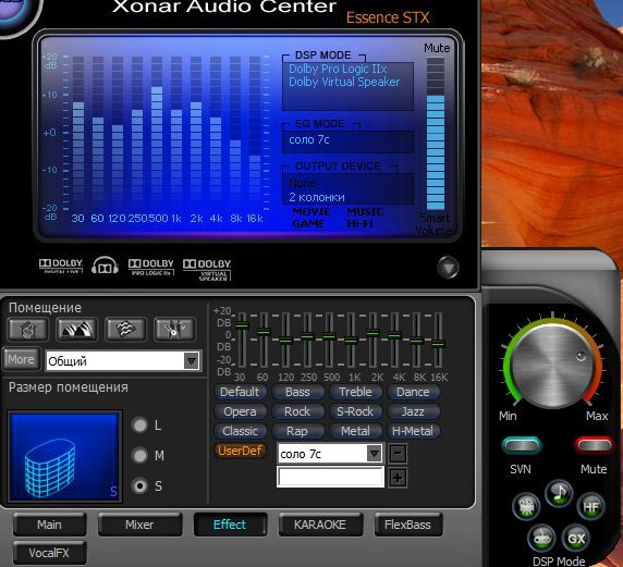

Вчера наконец-то собрал всё воедино. Поставил на место, включил. Ну, впечатления такие: Если раньше, при том же входном сигнале, колонки выдавали музыку на громкости до 50, если громче, то бас становился плоским, голос переставал петь и начинал орать, то сейчас слушать можно во всём диапазоне громкости. Звук не разваливается. Всё звучит съедобно, и скрипка, и колокольчик, и бас гитара. Правда на серьёзных группах типа "Канзас", "Пинк Флоид" всё-равно техника не хиляет. НОО!! Сейчас, это как простой доширак против доширака сдобренного майонезом и сосиской)), намного вкуснее. Сейчас жалею, что не взял тор на 5 ампер при той же напруге. Правда он был дороже и в 2 раза больше. Думаю в этом усиле транс - одна из основных проблем. Схемотехника уся вполне добротна. Ну разве что выходной каскад переделать на чистый комплементар. Остальное норм для 99% потребителей типа меня.
Посмотрел на АЧХ колонок и настроил АЧХ эквалайзера. Но в процессе прослушивания разных жанров прибрал движок 30 Гц до уровня 60 Гц.
В общем пока прислушиваюсь. Нужно время для привыкания.
