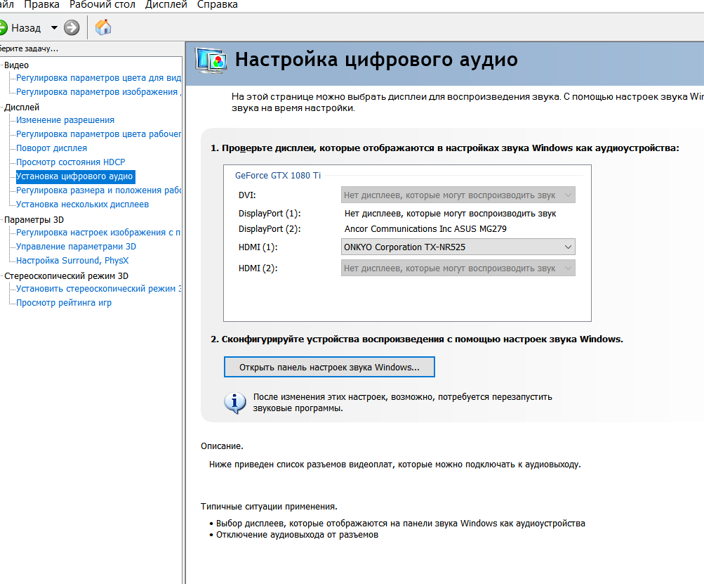

Если ресивер поддреживает режим Директ и лучше Pure Direct ? Тогда внутренний АЦП ресивера задействоваться не будет. И можно подключить звуковую карту по аналоговому подключению. Это будет лучше для музыки, чем использовать дешевый ЦАП бюджетного ресивера.
Интересный вариант, глянул инструкцию к ресиверу, есть режим Direct и Pure Audio вот что пишут
Direct: В этом режиме, сигнал выбранного источника воспроизводится с минимальной обработкой для высокого качества звучания. Все аудио каналы - источники выводятся «как есть». Регулировки A/V Sync не влияют на аналоговое аудио.
Pure Audio: В этом режиме, дисплей и внутренние цепи обработки видеосигнала выключаются, минимизируя возможные источники помех, для максимально верного воспроизведения. (Так как видео схемы отключены, на выход ресивера HDMI OUT могут быть выведены видеосигналы только со входа HDMI IN).
Я правильно понимаю, что для этого нужно заводить звук на ресивер через аналог, тогда этот вариант не подойдет, т.к. будет только стерео, без разделения каналов.

Я склоняюсь к Creative Sound Blaster Z
Тот же ЦАП CS4398 что и в D1/DX на фронт. Интересно, конечно, как креативщики его приготовили, но Вам, при подключении по оптике этот весь багаж будет лишним.
По результатам измерений Z уступает DX.

Engene086
У меня на асусе, все вроде работает нормально, шумов, артефактов нет, громкость не плавает, а вот чтобы во всех приложениях звучание было одинаково хорошим (разделение на каналы, сам чтобы подхватывал многоканальный источник) приходилось настраивать индивидуально аудио устройства и в медиаплеере и аудио плеере, оно периодически слетает, потом вообще забил, играет да и ладно. Может, когда нибудь и доживем до того времени, когда можно будет "купить/поставить/установить/и все", как например это сделано у AMD и NVidia в видюхах. В общем, спасибо за советы, буду смотреть асус)

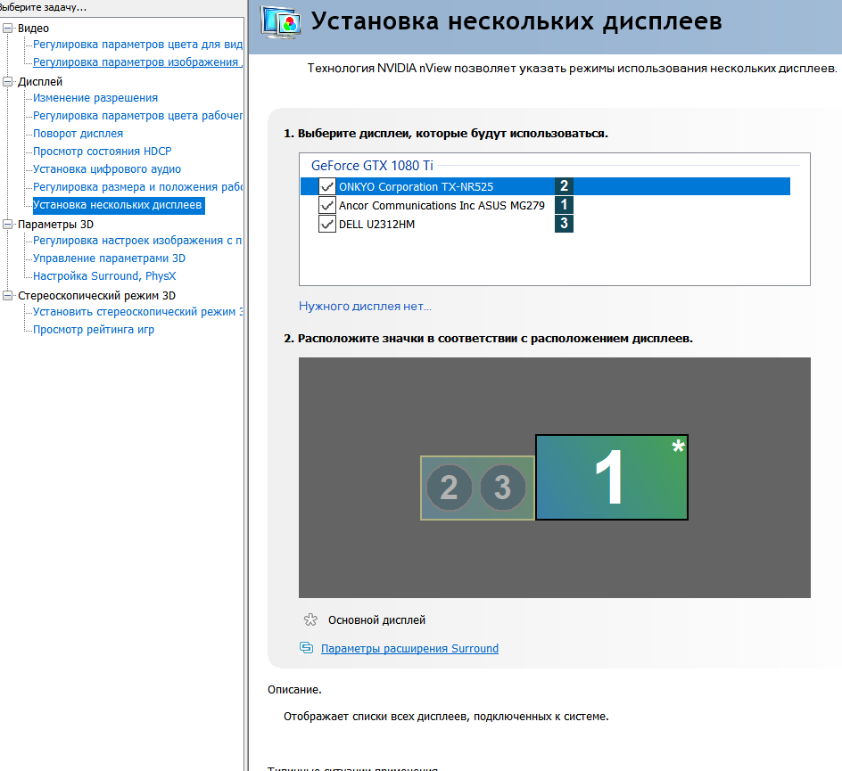

Режим Директ в аналоговом подключении как вариант только для стерео. Где кстати сабуфер тоже не работает. И эквалайзеры и регуляторы тембра отключены.
При подключение по цифре вообще не имеет значения какая звуковуха. Все ограничивается качеством ресивера. Даже реалтек с выводом по оптике или коаксиальному выходу пойдет.
А лучше всего HDMI если он есть тогда звуковая карта вовсе не нужна для ресивера.
Но никто не мешает для качественного стерео выводить на аналоговый выход в режиме директ.
А для просмотра кино и игр выводить по цифре.

попробовал оба варианта, на своей системе:
1) по HDMI видеокарты на ресивер - звучание стало в разы лучше чем по оптике, появилась детализация, звук стал громче, объёмнее, при том же выставленном уровне громкости на ресивере.
2) вывел со звуковой 3.5 mm jack - RCA x2 кабелем на композитные порты ресивера, включил режим Direct, играет заметно хуже чем по оптике, тише, хотя по идее должно звучать не хуже чем по HDMI.
звук тестировал в: foobar2000 (lossless), aimp (mp3), Media Player Classic.
Получается звуковая мне не нужна, если по HDMI видеокарты звук лучше, чем со звуковой. Единственно, что очень не удобно, это то, что ПК определяет ресивер как доп. монитор, и выводит на него картинку, пока проблему решил клонированием этого псевдо-монитора, на второй монитор fullhd. Вот можно было бы ресиверу/видеокарте указать, что по этому HDMI порту принимать/передавать только звук. скриншоты схемы подключения прикрепил, на всякий случай)
