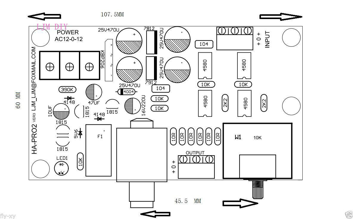

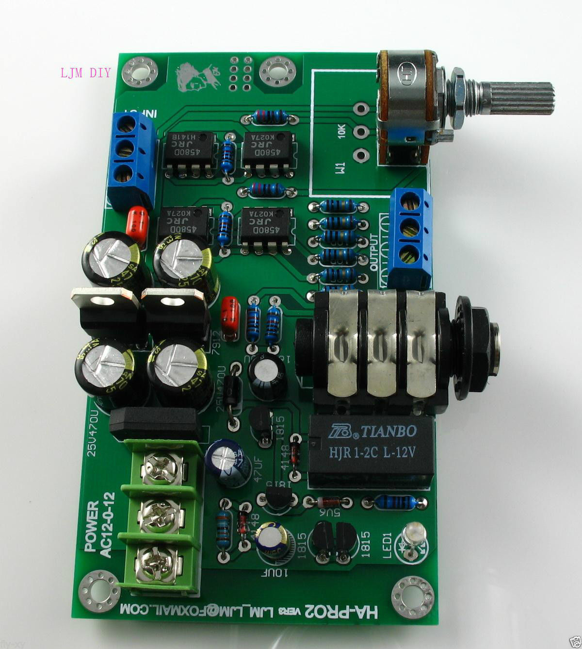

Собрал из DIY набора плату усилителя для наушников HA-PRO2, заменив некоторые детали на более качественные.
Звук получился плохим, плоским, присутствует "песок". Встроенная звуковая карта компьютера звучит лучше этой платы. Подскажите, в какую сторону "копать"? Что может в данном случае влиять на качество звука?
