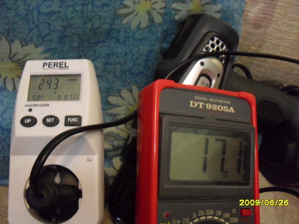

зы: ...фотки 1600 при напруге в 90В, 240В и мах громкости ...когда явно-одназначно срабатывал DRC ON...
И выложил я их здесь, именно в ветку про 2730, что б в последствии сравнить с аналогичными параметрами у Edifier Studio R2730DB...
Добавление от 03.01.2015 12:24:

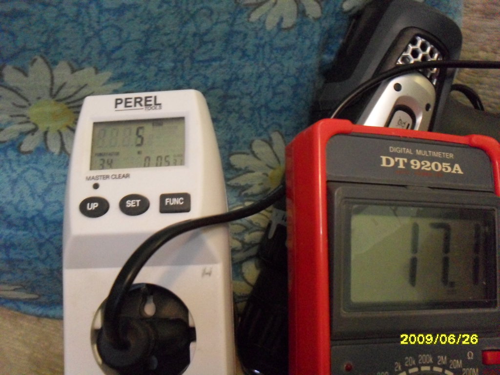

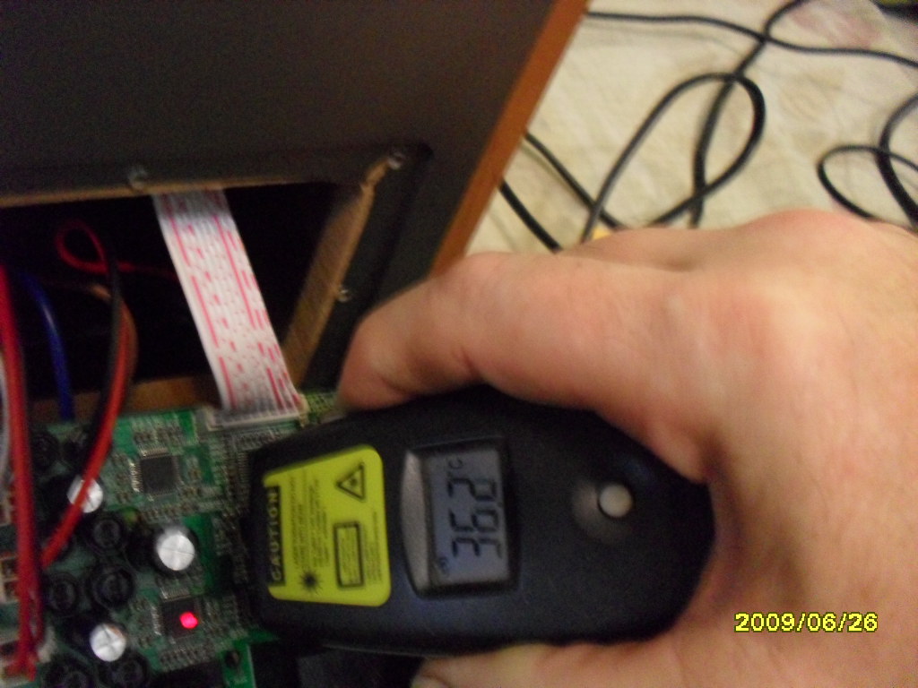

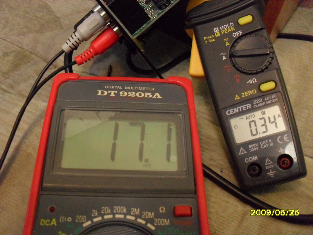

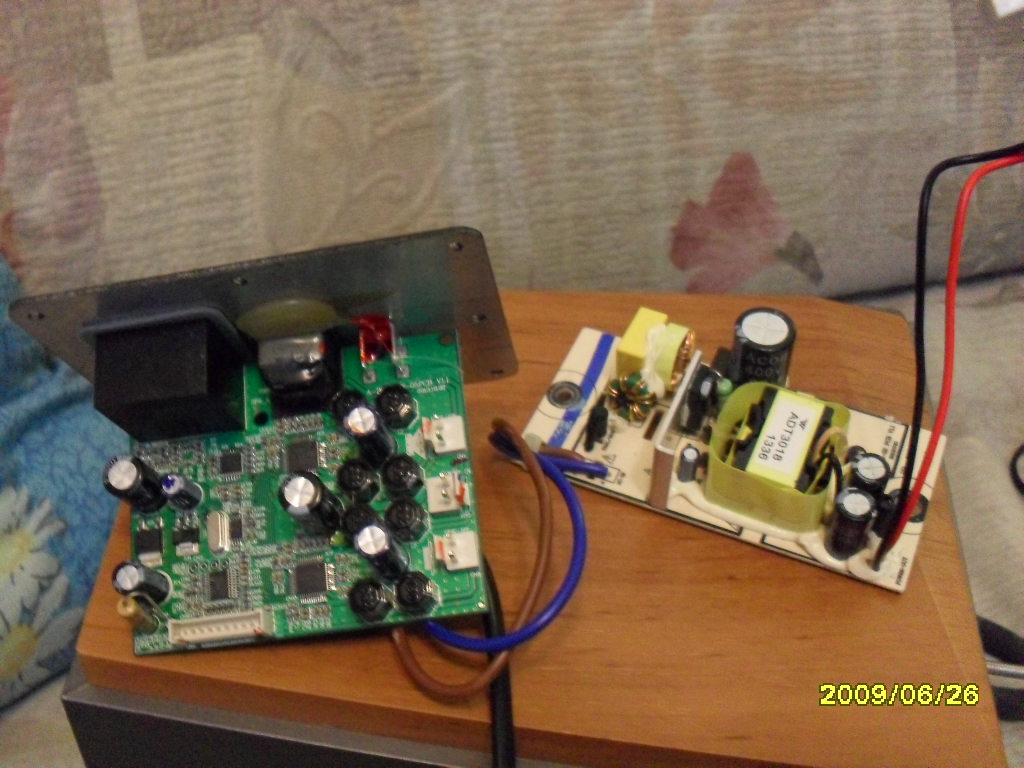

- мощьность и Км на х.х.
- мощьность и Км при 243В
- ток при 243В
- напруга вторичная и ток сетевой при 90В (мощномер-перел затыкается ниже 170В и ничего не измеряет - увы)
- напруга и постоянный ток
- темпа 5707 после часа мах мощи...
- и плата усей и самого бп - малюсенькие однака...
aanatolij
64/66 ответов
12 лет на iXBT, с мая 2012
aanatolij Member
10 лет назад / 03 января 2015 14:20
Виноват, а Км это что такое?
Суть картинки мощьность и Км при 243В тоже признаюсь, не понятна. Это мало или много? Плохо, или хорошо?
25 Вт всего? Это что так мало? Я нагружал с генератора (со смартфона, не надо "тащить" ничего никуда) синусом на разных частотах и мне не удалось "просадить" по постоянке питание моих R2700. Нагрузить каналы усиления всех динамиков я не смог. Хлопотно и тупо. Сейчас у меня R2800, на них не пробовал, но не думаю, что что то стало хуже.

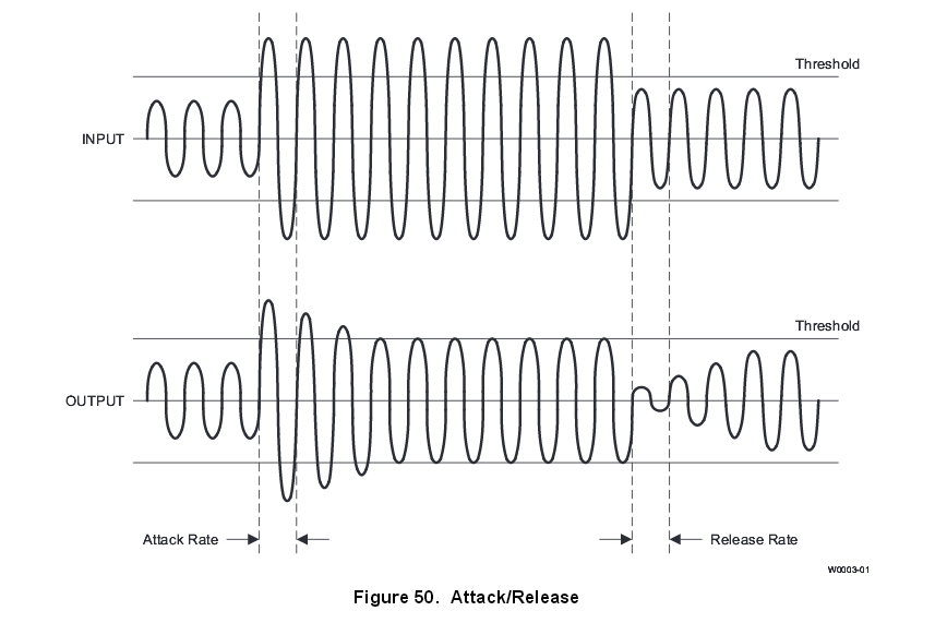

Думаю DRC общий для всех шести каналов, исходя из характеристик процессора и режима его работы в данных колонках.
В TAS5508C всего 8 каналов, функциональных блоков DRC всего два: DRC1 работает одновременно на 7 каналов, а DRC2 всего на 1 канал (сабвуферный по задумке).
На картинке схема работы DRC микросхемы TAS5715

Edifier Studio R1600TIII имеет цифровой звуковой процессор — DSP и систему управления динамическим диапазоном DRC, для предотвращения превышения уровня искажений даже при самых высоких уровнях громкости, обеспечивая четкое, чистое звучание.
... все получилось ровно на-оборот - вместо этого:---... обеспечивая четкое, чистое звучание., получили это: - http://forum.ixbt.com/post.cgi?id=attach:12:55772:104:1.png
...а на слух это выглядит=слышиться так: - кто-то-зачем-то на мах громкости на пиках на пару секунд отворачивает громкость назад(уменьшает е1 на пару щелчков). а потом возвращает обратно.
При этом НЕ-изменился тональный баланс при уменьшении громкости с помощью DRC , а согласно кривым равной громкости - http://fotkidepo.ru/?id=photo:717966, эффект получился совсем печальный для меня лично - изменилась-уменьшилась не только громкость ...но и ачх звука - пропали на пару-тройку секунд и высокие и низкие частоты, вместо обещанных = ... обеспечивая четкое, чистое звучание. .
В таком виде, увы - звук стал как из дешёвой пластиковой-мыльницы ...увы ... печально это, тем паче для такого названия как ... Edifier Studio R****DB/TIII
Всё ...имхо-как-всегда и ...может такой вариант работы DRC для Edifier Studio R1600TIII кому то и понравиться , для .... но, для получения реально "живого" звука это не возможно в принципе ...
