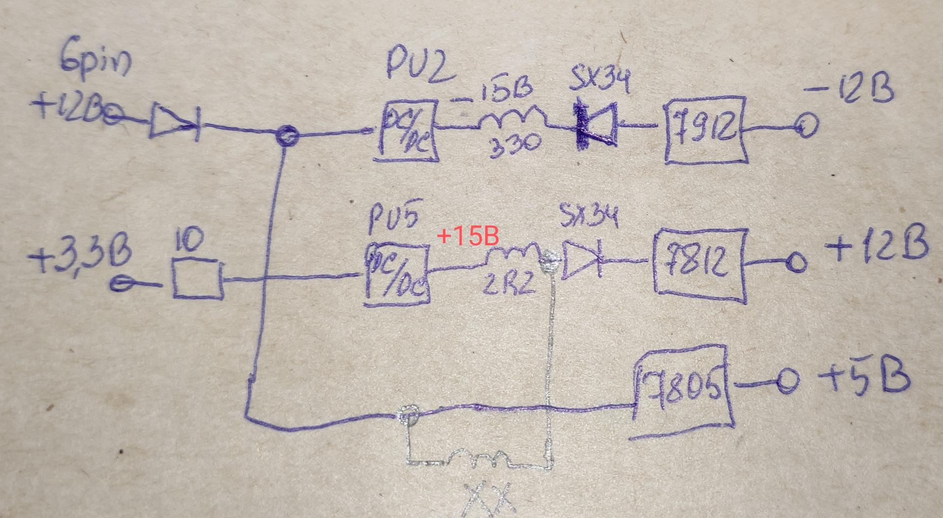

Ещё один нюанс - питание ОУ +/-12В.
+12В общее берётся с отдельного разъëма и приходит:
1. На стабилизатор 7812, с него выход +10В;
2. На преобразователь -15, потом -15В на стабилизатор 7912 -12В;
3. На стабилизатор 7805, выход +5В.
С -12В и +5В всё понятно, в вот +12В на плату вообще не понимаю зачем пустили через дополнительный стабилизатор 7812.

И всем кто понимает зачем нужны линейные стабилизаторы 7812 и 7912 в двухполярном питании оу
Для тех кто понимает, то по -12В для питания ОУ импульсные помехи только от своего преобразователя -15В.
Эти -15В уже идут на стабилизатор -12В 7912.
По +12В возможно, т.к +12В со входного разъëма через аж два диода шотки и дроссель идут на стабилизатор 7812, но на входе 7812 уже +10,5В, на выходе 7812 +8,5В, так о какой стабилизации речь?
Я не пойму инженеров Асус...

Нашёл pdf на преобразователь +15В PU5, это RT9297GQW.
Он запитывается от +3,3В с PCI Express разъёма.
Возможно эти +3,3В с материнской платы и влияют на шумы и трески.
То что я писал выше неправильно было, наверное сам накосячил когда переделывал с внешнего аналогового питания на стоковое
Если не сложно, посмотрите какой у вас элемент стоит как на фото отмеченное красным крестиком.
Исправлено: Рена, 16.04.2023 07:28

Рена
[b]
Вы меня втягиваете в рассмотрение питания этой карты........
То что обозначено красным крестиком - дроссель и идет он на 12В приходящие с блока питания ПК.
И кстати я был несколько категоричен - версии 1.02 и 1.04 отличаются в блоках питания.
Например там где ранее были 0-ки асусы поставили диоды - значит пытались бороться с наводками.....
Это значит что теоретически версия 1.04 - должна меньше страдать.....по питанию...

Возможно также - это так называемая ферритовая бусина.
Так как ставить два дросселя последовательно - маловероятно.
Добавление от 16.04.2023 18:43:
Если стоит преобразователь RT9297 с 3.3 на 15В - зачем тогда нужен разьем 6-пин питания 12В.......
Я так понял Асус решили не использовать преобразователь RT9297 с 3.3 на 15В потому и воткнули дроссель отмеченный крестиком на фото или так и задумано.
Схемотехника бы....
+12В с 6-и пинового идут на стабилизатор +5В 7805 и на преобразователь -15В PU2 MP2562DQ
Набросал схему, дроссель Х нарисовал карандашом
Исправлено: Рена, 17.04.2023 10:42

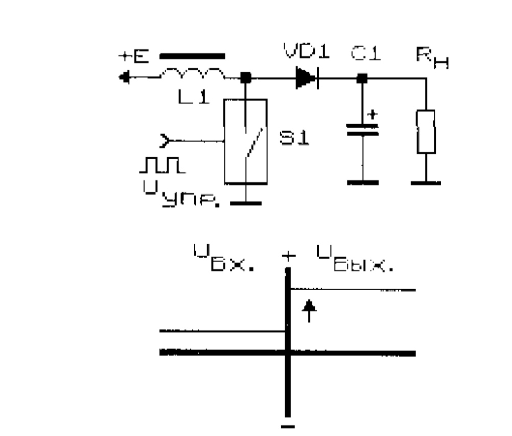

Всё правильно в схеме, похоже у меня не работает RT9297.
Прилепил картинку, чтобы было понятнее, где +Е это +12В с 6-и пинового разъëма, а U упр. выход сигнала с RT9297.
trofimovtula, у меня нет звука без 6-и пинового

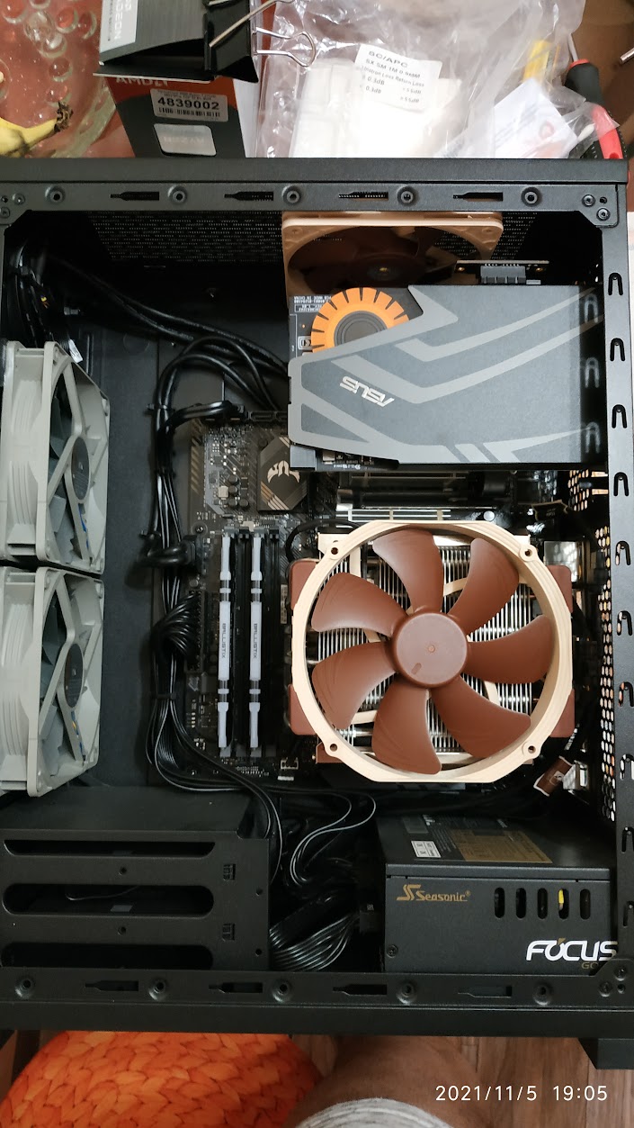

Вообще я не совсем понимаю некоторых людей.
Вроде все красиво уложено в корпусе мини.
Провода в жгутах - феншуй везде.
Чистенько - красота.
Ииииии.....не подключен провод питания к звуковой карте.
Совсем.
Это прикол? Феншуй уехал в отпуск.....
