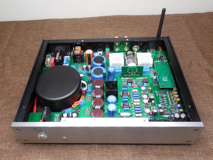

Вижу Вы хорошо разбираетесь в железе и решился попросить Вас о небольшой консультации. У меня возникло желание сменить свою STX на вот этот цап, на 1794 чипах.
https://aliexpress.ru/item/1005004263847513.html?sku .
Он практически не продаётся и никакой информации и отзывов в сети я не нашел. Мне понравилось как он сделан с виду - особенно как организовано питание. В нём нет всяких лишних маркетинговых примочек вроде балансных выходов , экранов и т,д,. Не могли бы Вы высказаться по этому устройству, особенно интересны критические замечания, но и другие тоже. Действительно ли 1794 это тот же чип 1792А что и в сабже, только без поддержки DSD ? Очень люблю блюзовый звук Эссенции, и надеюсь получить его в этом ЦАПе на ещё более высоком уровне.
Если кто присоединится к обсуждению, буду рад.
в разводку паралельных на 2 цапах я не лез - но ссылке и ответ - раз нигде нет, значит очередной самоклеп уровня табуреточника
замечание простое - если бренд-изготовитель никому не известен и продается только на алишке, а бизнесмен не потрудился заслать даже деревенским слухачам с с90 на ютуб - логично что явно есть что скрывать, например полностью подельную комплектуху и оу
если слишком большая цена есть понты бренда, но не берут - тот же вопрос а почему тогда нет тестов по блогерам и рекламы, раз всё люксовое ))
ну и что ето такое, во внешнем цапе за 30-60 тысячь ))

Насчёт питания интересное мнение. В том году купил не дешёвый усилок (в профиле), так еще тыщ 20 в питание вложил пока он нормально не заработал. Как по мне, так важнее питания ничего и нет в современных сетях. Насчет брендов и Алиэкспресса. Просто посмотрите фотки потрохов брендовых цапов, какое там убожество за 30-40000. Да они и не публикуют эти фотки почти никогда , только на обзорах если где увидишь. Насчет звука Сабры и Калаша я высказывался на прошлой странице.
А вот насчет поддельных деалей, это да, тут я тоже опасаюсь. Ну да ладно, приедет мой ЦАП, сделаю обзорчик на него. Спасибо Вам за Ваш труд.

Ну это само собой. Кстати, не могли бы и Вы высказаться по поводу купленного мной цапа? Если есть время конечно. Можно и в приват.

PCM1792-4 сложные ЦАПы, вряд ли там раскрыли их потенциал. В целом сделано довольно красиво, некоторые делали понятное дело БУ, а 627 и 827 подделки. Но за 30т.р. взять как конструктор можно.
Если заведомо нужен положительный результат лучше взять AE-9 за те же 30 тысяч - качество с линии будет лучше, ушной усилитель и фичи по обработке звука, плюс настоящие, не ворованные, драйвера.

3 года назад / 18 мая 2022 18:44
Utonul Tcapaev
это иллюзия психики - человеку проще вкладываться мозгами временем и ресурсами, в то что он уже понимает - а не в то что ему неизвестно совсем, или сильно упрощено от банальной недостачи данных
цапу достаточно набрать емкость на плечах каждого оу от 470 мкф минимум, а желательно 1000 - и поставить нормальные звуковые серии банок, на сами оу и после стабов кормящих оу, а до стаба можно начальный лоу-имп - причем даже Elna Silmic II, излишняя трата для первого подхода, на старте вполне хватит Samwha SD
а дальше уже менять сами оу по потолку финансов - парочка ор42фж за 20к умеет то, что не умеет твик усилка за 20к - просто она больше влияет на РЕЗУЛЬТАТ ))
тоже этим увлекался - но бренды гарантируют сносный результат, за это и берут наценку - а количество и высота кучки деталек, ничего не значат и нее гарантируют нормального не глухого инженера
в той же ае-9 ушной усилок на дискретном с кучей рассыпухи - а что если туда поставить сходное качеством результата с ор42 ?
почему не поставили ясно, китайская рассыпуха дешевле - но вот сравнить с топовыми оу, это уже интересней, кто победит высота кучки или высота пачки бакс.. топовые дорогие оу и дорогие буфера после них ? ))
цапы в большинстве нейтральны - окрас уже от обвязки послецаповой - несчитая ус+ас там тоже полно непробиваемых дров и жадности брендов
