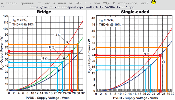

AlexeyBnd
Я о чём - ???
Да о том, что в Edifier® сидят редкостные балбесы - маркетологи из них ниже плинтуса, на метр...ниже...
Странно?
Ага, и мне тоже - ну смотрите сами...
1. ОБЩАЯ ВЫХОДНАЯ МОЩНОСТЬ RMS: 64 Вт x2;
2. Total power output: RMS 16W × 2 (Tweeter) + 16W × 2 (Mid-range) + 32W × 2 (Bass) (THD+N=10%,
f0=1kHz)
...и это с трансом в питании?!!!
А вот как профи "подают" свои три-ампы...
Electrical:
Woofer Amplifier, cont. output power (THD < 0.1%): 340 W
Woofer Amplifier, Peak output power: 400 W
Midrange Amplifier, cont. output power (THD < 0.1%): 160 W
Midrange Amplifier, Peak output power: 190 W
Tweeter Amplifier, cont. output power (THD < 0.1%): 180 W
Tweeter Amplifier, Peak output power: 210 W
cont. - продолжительная...
Peak - пиковая-музыкальная... ...угу?
А теперь сравним, то что я имел от 249 В - при 29,6 В вторичного, ага? https://forum.ixbt.com/post.cgi?id=attach:12:56386:1756:1.jpg
302x315, 16.3Kb 308x315, 14.9Kb
...не буду вертикальные линии проводить от 29,6 В (при х.х. и ВтРЕАК) и 26 В при мах громкости ( ВтRMS)...
...И тогда, в ТО вроде как, д.б. ...
Total power output: RMS 22W × 2 (Tweeter) + 22W × 2 (Mid-range) + 58W × 2 (Bass) (THD+N=10%,
f0=1kHz)
Total power output: РЕАК 32W × 2 (Tweeter) + 32W × 2 (Mid-range) + 75W × 2 (Bass) (THD+N=10%,
f0=1kHz)
...о-как.
Или я не прав? А если не прав ...то...
...а в чём?

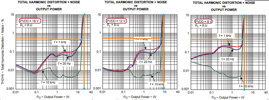

Вы вносите некоторую долю дезинформации для читателей форума, приводя графики искажений из даташитов на ИС УМ: нет смысла рисовать там прямые соотношения порогов искажений при выбранной мощности, т.к. там (в даташитах) указаны условия, а именно , что напряжение питания - 31 Вольт (и, я железобетонно уверен, что там стабильный мощный БП, а не то, что стоит реально в колонках).
Отнюдь -как раз наоборот.
Я ВСЕГДА говорил обратное - https://forum.ixbt.com/post.cgi?id=print:12:54313&am…kr379&color=1
...и эти графики как раз про "это" - http://ixbt.photo/?id=photo:1205503
656x663, 127.0Kb
Добавление от 11.10.2020 10:07:
AlexeyBnd
Да.
Просто нужно внимательно читать мануалы ....и все.
Выбор стерео колонок (2.0), #4163
А всего-ТО надо ВНИМАТЕЛЬНО вчитаться в мануал ...на стр 6-10
...ага?
6.8 Audio Specifications (PBTL)
Audio performance is recorded as a chipset consisting of a TAS5518 pwm processor (modulation index limited to 97.7%) and a TAS5342A power stage. PCB and system configuration are in accordance with recommended guidelines. Audio frequency
= 1 kHz, PVDD_x = 31.5 V,
...и все и сразу станет понятно, да?
Добавление от 11.10.2020 10:14:
AlexeyBnd
А если учесть, что при режиме "поднавалить" питание ещё и просаживается, то и вычисления надо производить при ещё меньших напряжениях питания.
Да.
Выбор стерео колонок (2.0) (часть 2), #5785
...короче:
- имп.бп. в пдф на TAS4352A подразумевается, как ОБЯЗАТЕЛЬНОЕ, условия для выполнения ВСЕХ графиков ...
- в R2700-2800 ...это условие не выполняется... таммм в зависимости от внешнего напряжения (а вдруг ой - 190 или 250 В ?) вторичное напряжение м.б. от +18 до +30В, и в звисимости от нагрузки, может уменьшиться на несколько вольт, т.е. Zout = 2-3 Om...
- а значит и нельзя получить обещанные в ПДФ варианты мах качества ...ВСЕГО - увы ...так получилось, однака...
- в R2730-2750DB - импульсный бп, и скорее всего +24-25В ....кого не спрашивал, все молчат - или лень измерить или тихарятся ...редиски ...
- и 3/4 графиков ПДФ полностью соответсвуют по качеству в R2730-2750DB...

И вот пример другой микросхемы от той же фирмы - TAS5707... (из моих любимых R1600TIII.. ).
На стр.14 искажения при 8, 12 и 18 В.... https://www.ti.com/lit/ds/symlink/tas5707.pdf
916x340, 93.3Kb
....и разница у них при 12-18 В, столь незначительна, что , стоит ли оно того, что б ...обращать на это внимание?
А...?
kr379
4090/22003 ответов, #1 в рейтинге
5108 фото на iXBT.photo
kr379 Member Куратор темы
4 года назад / 11 октября 2020 10:43
зы: ...а по-фантазируем, ага?
Edifier R2700 (3-полосная АС с триампингом) (часть 2), #208

Фантазии - это дело хорошее... но кривые искажений при пониженных напряжениях другие... более плохие (большие искажения).
А в даташитах УМ R2ххх нет графиков для более низких напряжений...
А как Вы думаете, насколько "плохие", больше насколько?
В разы, в 10-20 раз...а?

Добавление от 12.10.2020 18:10:
AlexeyBnd
А как Вам кажется - почему?
Два варианта:
- или между ними (при 22 и 32 В) разница оказалась настолько незначительна, что тратить на них время-место в pdf. сочли ...расточительным , не нужным, с точки зрения элементарного здравого смысла...
- разница оказалась столь ужасной, что показывать Ея просто...не решились, рассчитывая на то, что производитель мм будет её использовать ТОЛЬКО с импульсным бп при +32В?
- и... а при +27В (снулевымвыходнымимпедансом)... искажения будут ...ниже?
- ...или наоборот - при +27В искажения будут ..выше?
А , как Вам кажется?

ИМХО, достаточно того, что при более низких напряжениях питания графики будут просто другие.
Так же, беря за основу даташит на 5707, можно предположить, что при понижении напряжения питания искажения растут.
Но опять таки - даташиты надо воспринимать как измерения в лабораторных/эталонных условиях.
