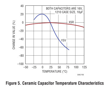

REN
Она и растет. Ну до 50-60 градусов точно, что дальше не знаю.
как бы не должна расти:
