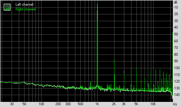

У карты заметил еще два софтовых бага.
После установки драйверов перестало работать удаленное управление по сети к плейерам foobar2000, media player classic(это для пульта с андройд девайсов и др.). Физический заблокировались порты непонятно чем. Но решается просто, принудительной установкой других портов в настройках программ.
Конечно это мелочи,но вдруг кто пользуется.

График - так кодек записывает сам себя при замкнутых вход на выход.

Не удивлюсь, если LineOut даже на фронты взят с кодека, а ESS работает только на наушники.
Боюсь что разочаруетесь в ваших подозрениях.
По измерениям romanex уже можно понять что на line out работает sabre, а не кодек.
я выше выкладывал измерения самого кодека.

Сможете измерить тыловые выходы? Скажу спасибо.
моя RMAA мерит только фронтальный выход...
Мерить самой АЕ-5 действительно бессмысленно, у ней хреновый кодевский АЦП, то есть нужна вторая очень качественная звуковуха которой надо измерять. У меня есть Элит про но ее не куда сейчас ставить.
В ней же можно, вроде, тестовые файлы выгрузить? Их потом можно проиграть тем же фубаром с маппингом в тыловые каналы.
я попробую, но наверное на выходных..
сейчас нет возможности
