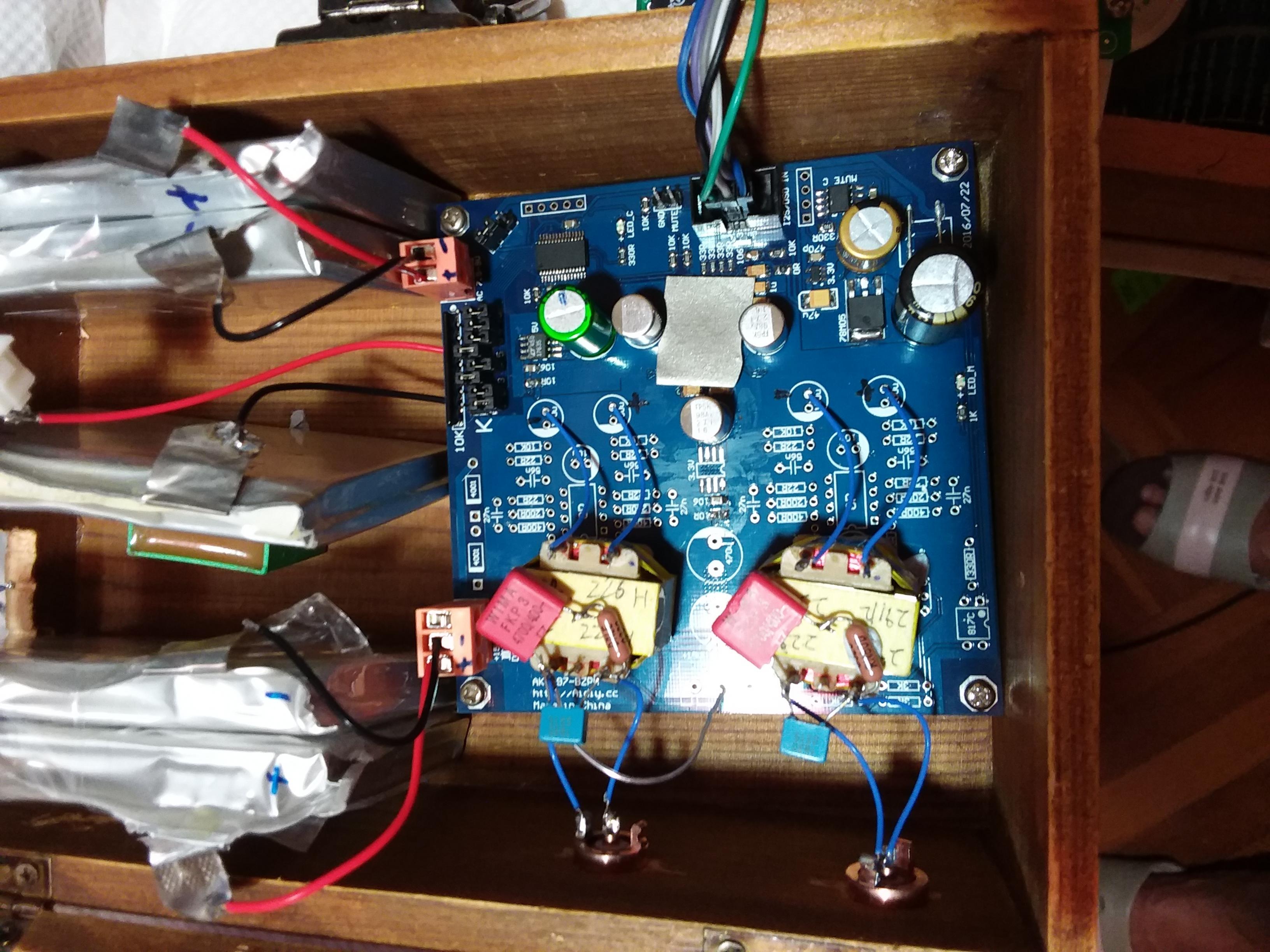

Только что поменял трансы. Выпаять их, используя спец. "плетенку", впитывающую олово я не смог, так как она удаляет олово только с поверхности, но не вытягивает его полностью. Получилось легко выпаять их, используя полую иголку.
Звук с новыми трансами мне не понравился. Он стал более динамичным, но мне показалось, что уменьшилась детализация. Для меня такой звук слишком мягкий, часть музыкальной информации теряется, слушать становится скучно и неинтересно. Также появилась неприятная проблема. Реле работают неправильно. При подаче сигнала на ЦАП они переключаются, а когда сигнал больше не идет, они остаются включенными. В результате слышен сильный фон. Со старыми трансами такого не было. Из-за фона слушать ЦАП стало неприятно. Похоже, этот ЦАП уйдет на полку...
Выход на трансах имеет свои минусы. Он чувствителен к наводкам. Видимо трансы нужно экранировать.

По какой схеме было сделано подключение трансов?
На выходе вторички резистор+конденс. не ставил?

Нет, я просто впаял новые трансы, ничего не меняя на плате. Возможно поэтому стали неправильно срабатывать реле.
По какой схеме можно подключить к вторичке резистор и конденсатор?

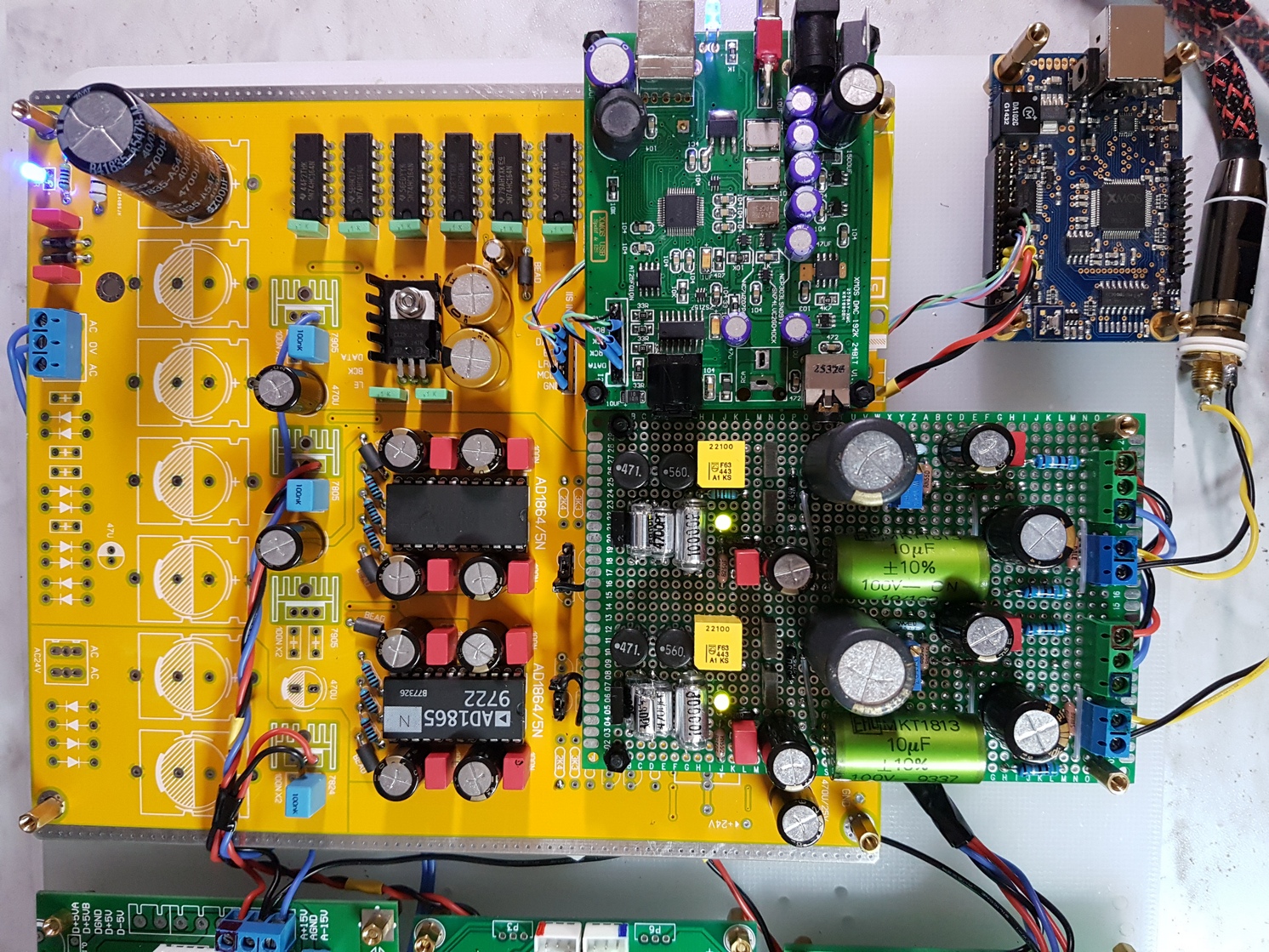

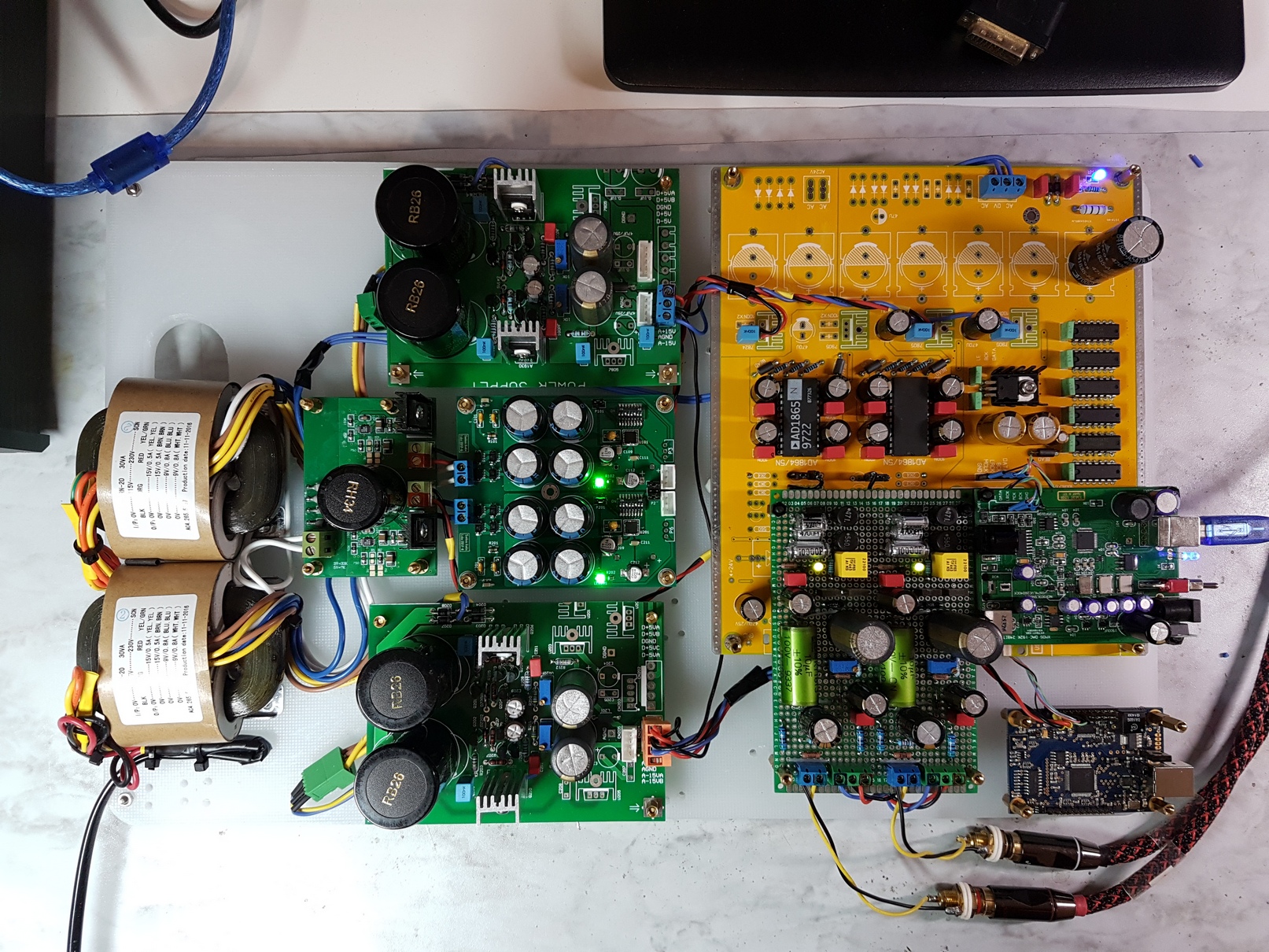

7 лет назад / 07 апреля 2018 12:28
Собрал ЦАП на двух AD1865. В нем можно переключать перемычками 2 режима: один AD1865 на канал, или два AD1865, включенные параллельно. Звук сразу понравился. С двумя AD1865 на канал звук понравился больше, чего не скажешь о ЦАПе на AD1862. Звучит AD1865 не так детально, как AD1862, но очень музыкально, рисует рельефные звуковые образы, а также в его звуке очень много драйва. Все же AD1862 мне нравится больше.
Я задаю себе часто один вопрос: как так получается, что это старье звучит у меня намного лучше, чем все эти новые чипы, или DSD ЦАП DSC1 Сигналиста? Странно, что я не смог получить звук, который приближался бы к качеству старых мультибитов. Почему все новые навороченные чипы не играют? Может это у меня такое восприятие звука?

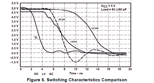

Morpheus123
Играйся с фронтами импульсов I2S. Применяй микросхемы с низкими выбросами на переходной характеристике.
