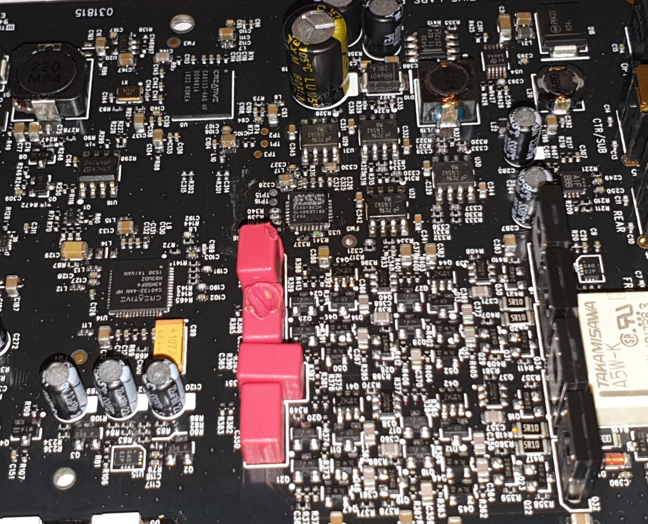

В любом случае ничто не мешает вернуть на место 9016к2м...
А красные конденсаторы окончательно не оплавятся?
Нет
Просто для удобства работы с феном 2 крайних нужно выпаять.

Если многослойную печатную плату карты хорошенько нагреть феном, сдуть с неё часть элементов, то звук может и измениться.

Да смысл не в этом. Карты одинаковые, ЦАПы возможно что тоже одни и те же, только надпись на них отличается и I2C адрес.

но вообще здорово получается, впаял абы как 9018K2M вместо 9016K2M и сразу избавился от сибилянтов, а дураки сидят на звукостудиях и пытаются исправить кривые записи, а другие дураки пытаются подобрать материал диффузора, который был был лишён проблем резонансов на ВЧ и изгибных искажений

6 лет назад / 20 августа 2019 10:42
sanyacsn1
Умничать не надо.
Сдутые детали припаяны обратно.
А 9018к2м и 9016к2м есть мобильные чипы. Со всеми вытекающими.

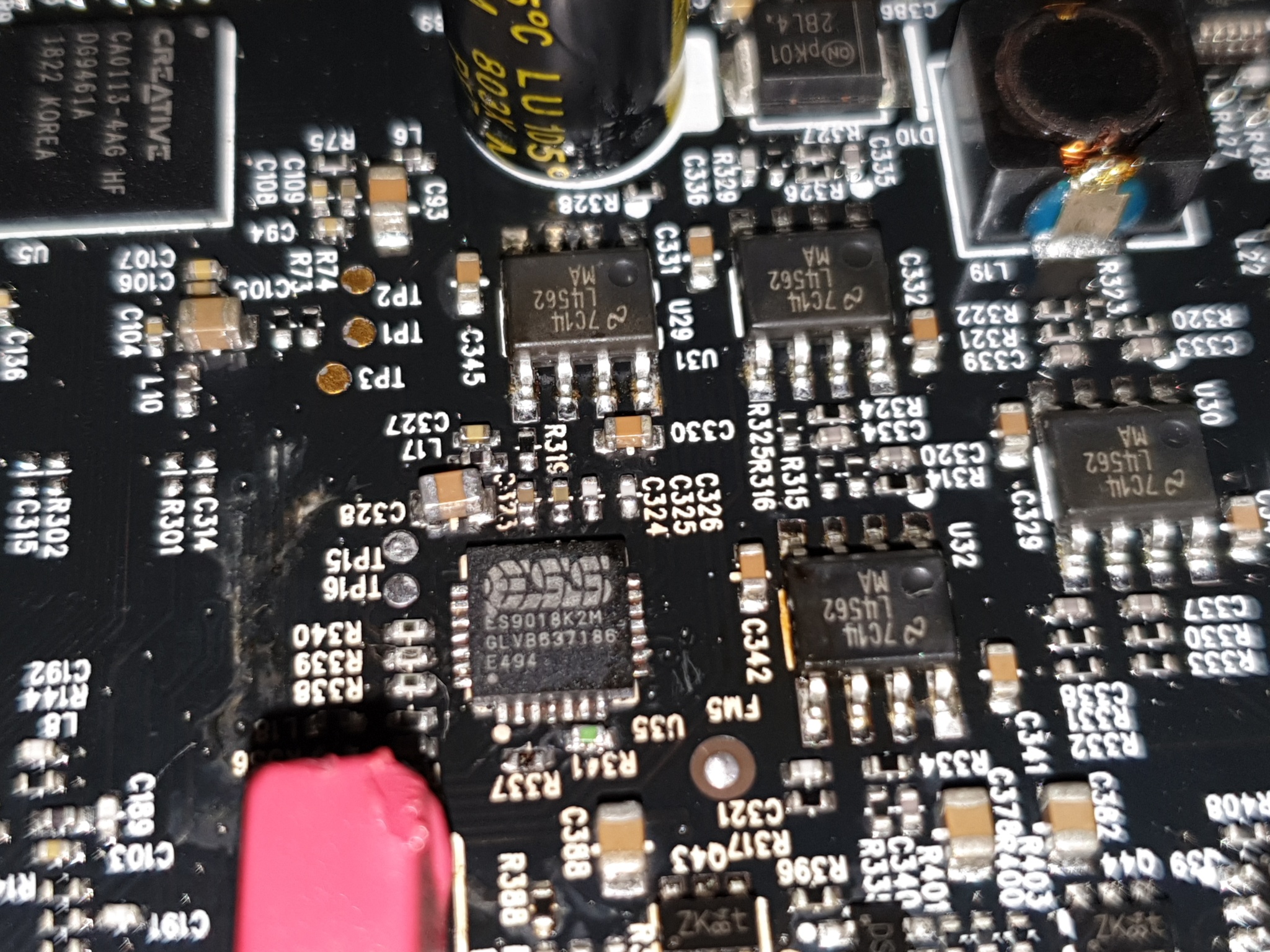

R341 10 Ом, умер в процессе изнасилования.
Заменил на найденный у донора 2.8 Ом.

Короче, данная операция - небезопасная даже для людей с опытом пайки паяльной станцией.

Согласен.
Профи в ремонтах сотовых просят от 1т.р. до 2,5 т.р. за пересадку.

наверно потому что они используют теплоизоляцию окружающих элементов, если феном паяют, что вам мешало то же самое сделать не понятно
Была у меня фольга.
Да вот жена в неё курицу завернула...

Не в обиду. Усилитель делает волшебство. Это факт.
