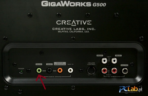

Имеется 5.1 система Creative Gigaworks G500 5.1. Со временем возиться с проводами стало лень, поэтому центральный и задние сателлиты были убраны, и система использовалась в режиме 2.1. Подключалась к встроенной звуковой карте Realtek® ALC887-VD2 от "зеленого к зеленому" (не знаю как эти входы правильно называются). И хотя на сабвуфере 3 входа: зеленый "Front", черный "Back", оранжевый "Centre/Subwoofer", для работы хватало одного зеленого: звук был и в передних колонках и в сабе.

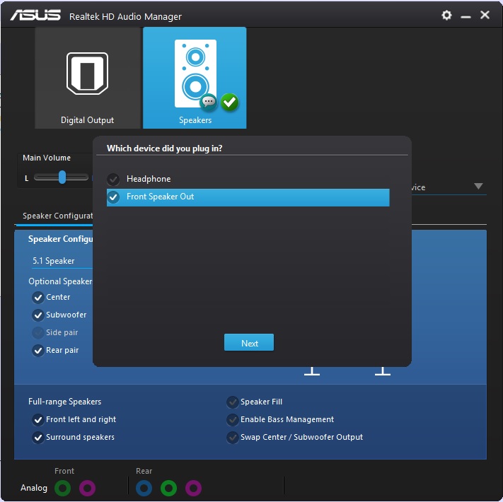

Все прекрасно работало лет 10, пока мне окончательно не осточертела бухта проводов под столом, и я не перешел на наушники. Акустику же отправил пылится на антресоли. Где-то через полгода подключил обратно, и, к сожалению, звука из сабвуфера я уже не услышал Realtek HD Audio Manager при подключении обнаружил только "Headphones" и "Front Speaker Out". Эксперимента ради пробовал подключать цифровое пианино и MP3 плейер - результат тот же: передние колонки работают, саб молчит.
Переустанавливал Рилтековские драйвера - не помогло. Пробовал подключать и родным тройным кабелем, и обычным - результат тот же.
