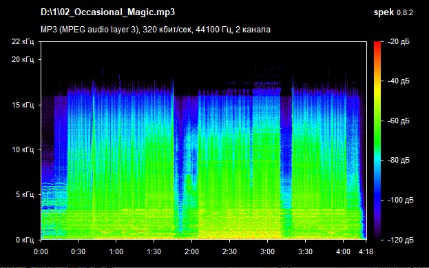

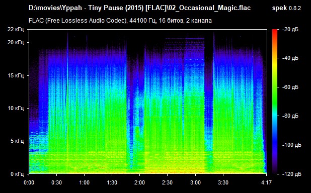

Хочу сконвертировать нескольк flac файлов в mp3. Но столкнулся с проблемой.
Я попробовал несколько программ и даже пару онлайн конвертеров, но они все сильно режут спектр.
На первом фото оригинальный спектр.
На втором лучшее, чего я смог добиться (это Total Audio Converter конкретно).
Но при этом у меня большинство mp3 файлов со спектром как на третьем скрине. То есть я как-то не так конвертирую?
Настройки конвертации 320kbps CBR, 44.1.
Что я делаю не так и как нужно?
Исправлено: VoiDLeSS, 09.09.2020 15:41

-- Можно сделать картинки одного и того же файла?
А что кодер режет полосу - дак оно и должно так быть.

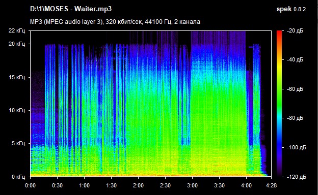

Первые два скрина это один и тот же файл, сначала flac, потом mp3.
Третий скрин это другой mp3, скачанный с инета - и там полоса не обрезана от 16Кгц. Я хочу также сделать и не могу понять как.

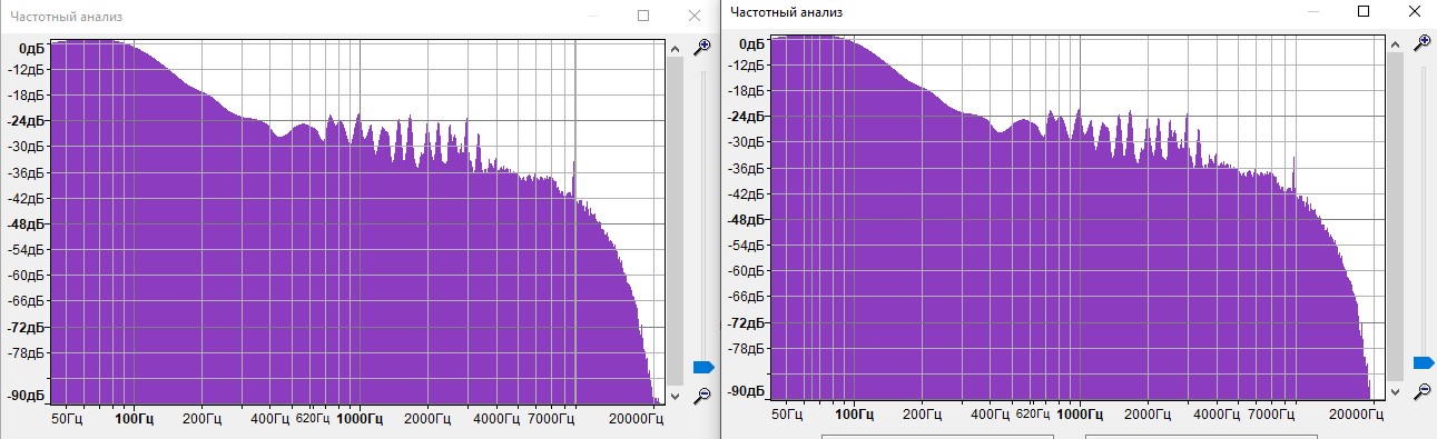

Вообще, судя по всему, действительно спектр не режется так сильно, как программа Spek показывает.
Вот скрин сравнения спектра в Audacity.
Видимо, конвертация режет лишнее в высоком спектре, что отражается на графике в Spek, но при этом сам звук не сильно страдает? И в Spek видны проскакивания редки выше 16Кгц, просто их мало.
