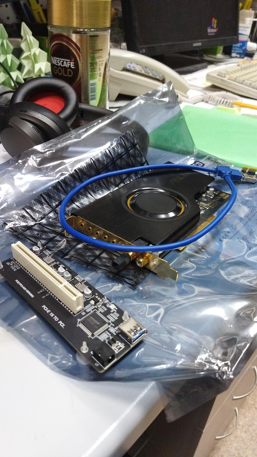

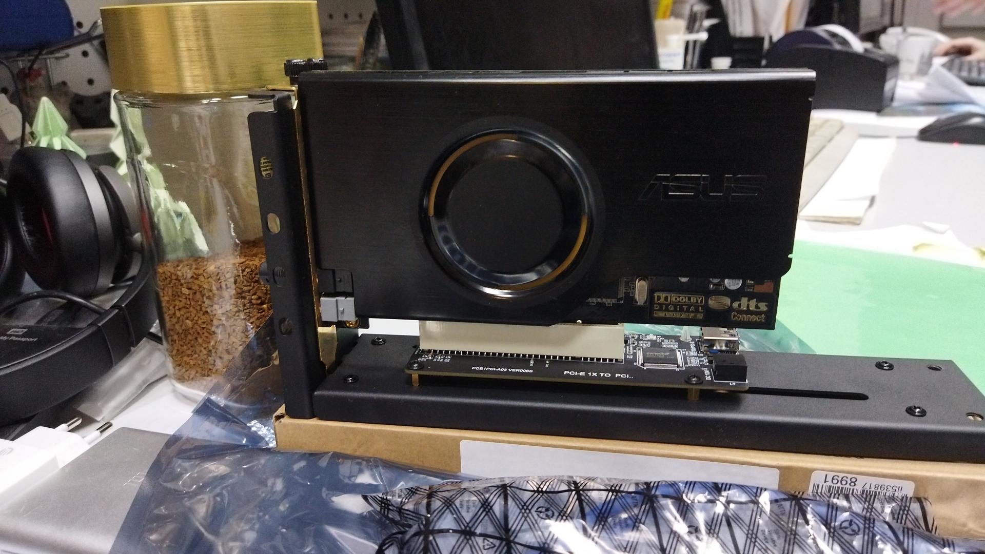

Разобрался я со своей встройкой, отключил к чертям. Китайский адаптер pci-e > pci рулит.

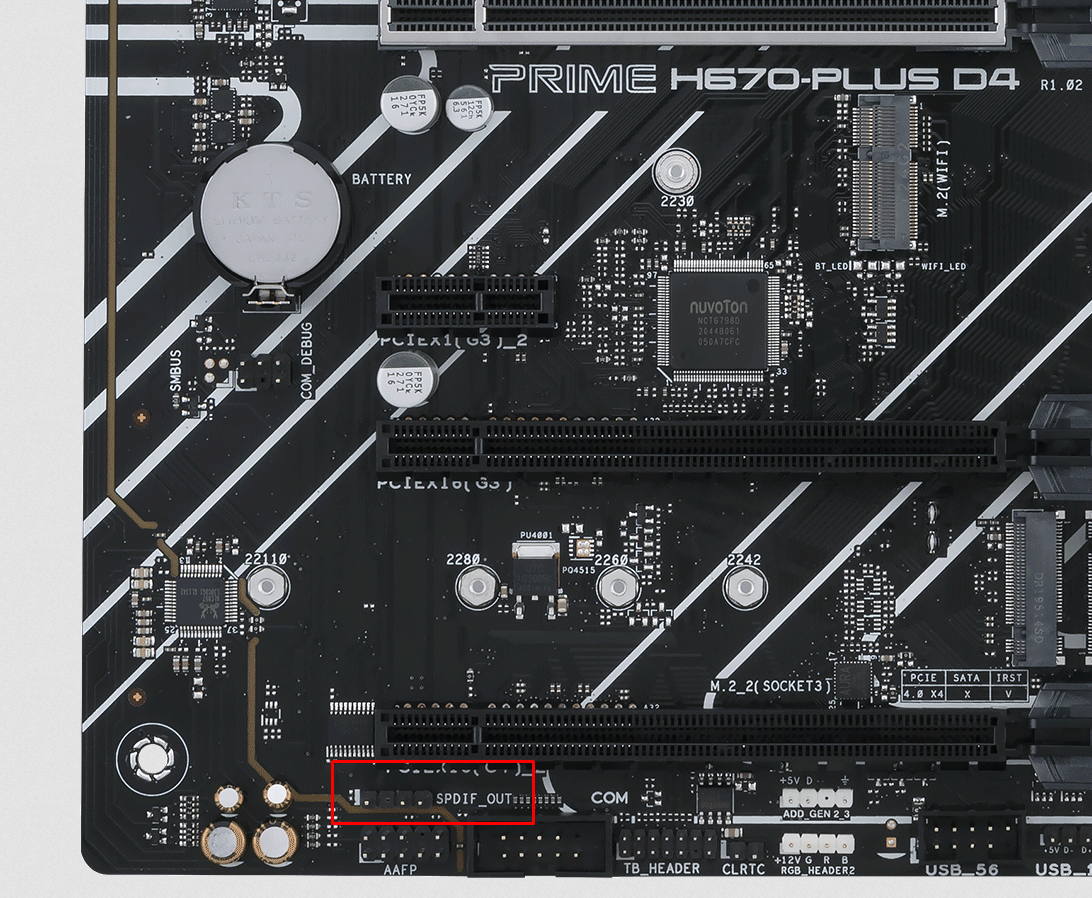

На мат плате обычный аудио Джек. Мат плата Asus h670 plus d4

На матери есть spdif out. Достаточно такого плана выкидыш докупить.
https://aliexpress.ru/item/1005004509059908.html?sku…12000029412730781

Но это разъема ведь нет на этой модели платы

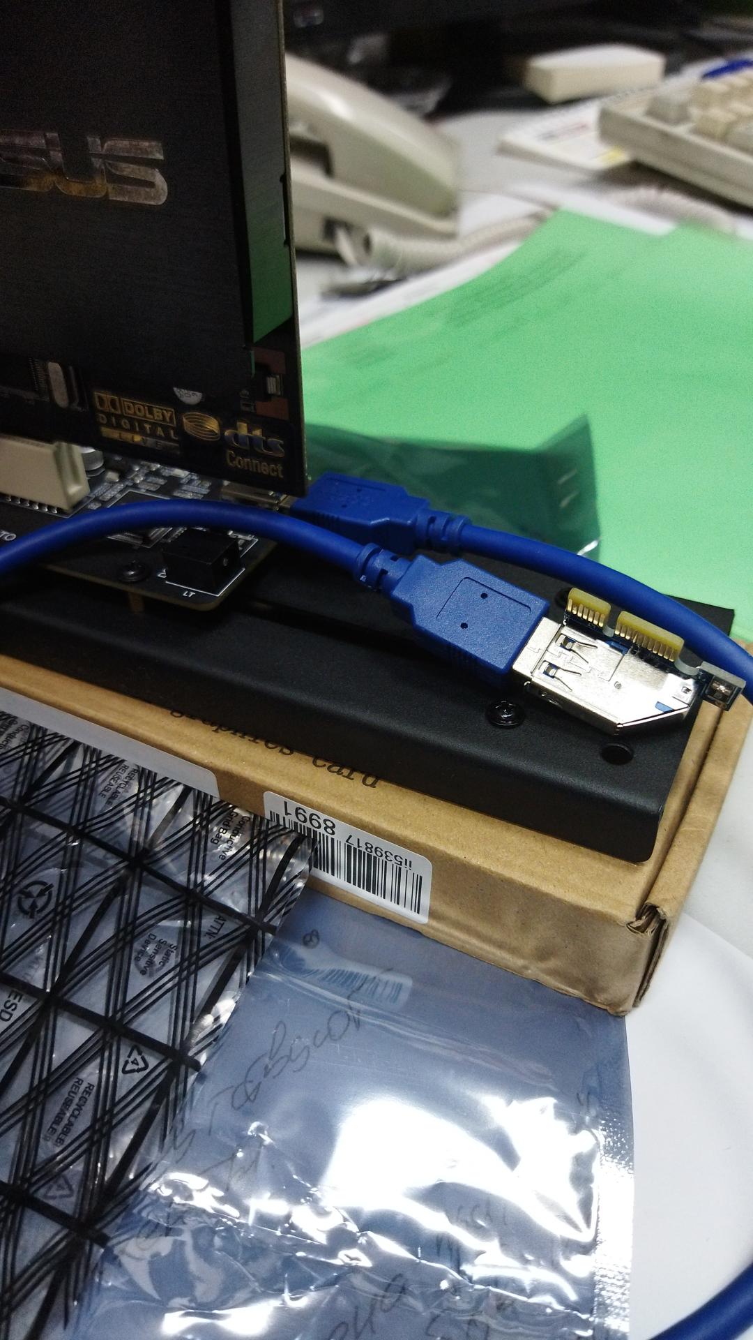

Rudolff

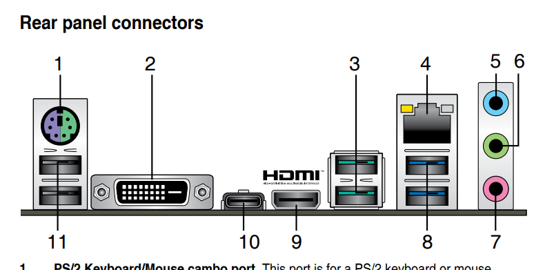

MrDapsteyLow
Да обычная материнка Asus tuf b450 - pro gaming.
Так она 8 канальный звук поддерживает "Realtek® ALC S1200A 8-Channel High Definition Audio CODEC ". Какие проблемы 3 джека воткнуть в материнку? Или акустика по цифре подключается?
MrDapsteyLow
6/6 ответов
1 год на iXBT, с февраля 2024
MrDapsteyLow Junior Member
1 год назад / 08 февраля 2024 08:11
Rudolff
MrDapsteyLow
Ого, не думал, что разъемы 5.1 интегрированы в 3 стандартных джека тут. Спасибо, попробую
