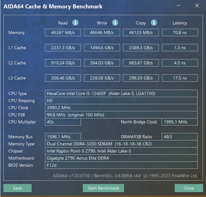

4 месяца назад / 26 ноября 2024 10:09
Belgian
Latency оперативки подскакивает до 300
Rudolff
60-70 ns
Как измерить - не подскажите?

4 месяца назад / 26 ноября 2024 10:31
juk777
Aida64 memory benchmark.

juk777 Member
4 месяца назад / 26 ноября 2024 11:54
Rudolff
Спасибо - но можно поконкретнее?

Rudolff Member
4 месяца назад / 26 ноября 2024 12:15
juk777

juk777 Member
4 месяца назад / 26 ноября 2024 17:51
Rudolff
77-80 норм?

Rudolff Member
4 месяца назад / 26 ноября 2024 19:30
juk777
77-80 норм?
Очень много факторов влияет. Платформа, память, её тайминги, частоты. Я сильно в тему не вдавался. Считается, если меньше 90 ns то норм. Вроде на AMD латентность чуть выше чем на Intel, но это не точно. Лучше спросить у народа в профильной ветке по памяти. Вот на домашнем компе так(см. картинку). Когда было 16 Gb, было около 65-68 ns. Поставил 32 Gb, стало около 70 ns, значит объём тоже влияет.

quaker Member
4 месяца назад / 26 ноября 2024 21:31
Rudolff
Мне кажется зависит от таймингов больше
На амд в ноуте 3200 cl22 и латентность 78,7 в компе интел с 3600 cl17 + creative SB Z - 51,4
