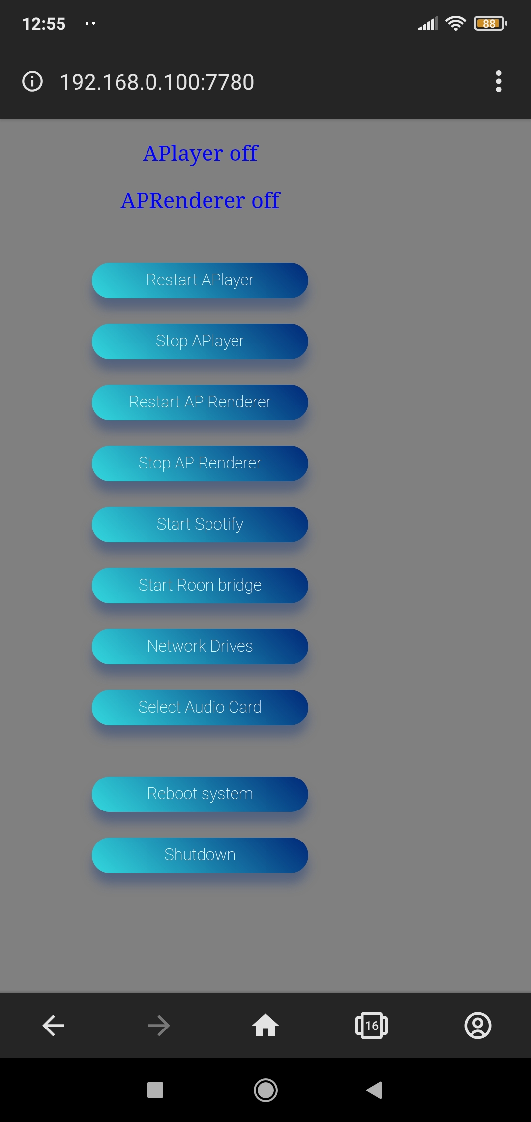

Привет! Как-то ты помог удалить Конвольвер из новой версии PicorAP. Программный аудиоплеер "Album Player 2.x" (часть 3), #6072
Я делал так - из папок
aplayer/cfilters
aprenderer/cfilters
удаляю содержимое, включая папку binaural, но оставляя по одному файлу ...txt. На последней версии тоже так сделал, и все ок.
A тут дома появился роутер и стал осваивать YoktoAP, последняя версия. Там тоже стал удалять, и выяснилось, что любые манипуляции с удалением из cfilters, приводят к потере АПлеера. Он перестает загружаться. См. рис.
Даже полнное удаление папок cfilters приводит к потере плеера. А на старых версиях YoktoAP я их удалял, и все было норм.
Есть мысли?
p.s. Делаю под root, права папок и файлов вроде не меняются.
Добавление от 09.11.2022 23:53:
Да, сам Конвольвер, т.е. его отображение отключаю по-другому. Удалением ссылки на него в aplayer.html ... вроде.
Igor_A
3690/4118 ответов, #4 в рейтинге
Чаще пишет в "Цифр.звук" (89%)
Igor_A Member Автор темы
2 года назад / 10 ноября 2022 00:10
Tager
Я думаю, в стартовой проверке наличия фильтров для конвольвера ничего не менялось с самого начала.
Но завтра проверю, что будет у меня.
Может быть, надо выключить систему явно после удаления папки — через poweroff или APmenu.
Yoctoap какой платформы используется?
Tager
1293/10441 ответов, #34 в рейтинге
78 фото на iXBT.photo
Чаще пишет в "Стерео" (83%)
Мадагаскар, Антананариву
Tager Member
2 года назад / 10 ноября 2022 00:37
Igor_A
Я правлю всегда прям на микро-SD карте. На компе. Линюкс Минт.
64bit последняя версия с сайта, RP3B+
Igor_A
3691/4119 ответов, #4 в рейтинге
2 года назад / 10 ноября 2022 20:30
Tager
Пока проверил актуальную версию на Lubuntu - запускается плеер и без папки cfilters, и с пустой папкой cfilters.
Вечером посмотрю на RPi.
Добавление от 10.11.2022 20:30:
Tager
В общем, там суть в том, что не надо txt файл оставлять. Он ссылается на отсутствующие wav файлы и это создаёт коллизию. Можно оставить или пустую папку cfilters или удалить ее. Результат будет одинаковым. То, что с одним txt плеер где-то запускался, скорее, случайность.
Tager
1294/10443 ответов, #34 в рейтинге
Tager Member
2 года назад / 11 ноября 2022 00:33
Igor_A
... Можно оставить или пустую папку cfilters или удалить ее. Результат будет одинаковым. ...
Спасибо за содействие!
Я вроде как удалял всю папку, писал выше:
Перепроверю сегодня.
1. Удалю содержимое cfilters, включая папку binaural.
2. Удалю саму cfilters.
Отпишусь.
Добавление от 11.11.2022 00:33:
Докладываю.
1. Удалил содержимое cfilters, включая папку binaural.
АПлеер не пропал! Но перестала работать аттенюация в Resampler. Всё как уже было Программный аудиоплеер "Album Player 2.x" (часть 3), #6073
Тогда я в папке cfilters просто создал пустой файл без расширения - abc
АПлеер не пропал, аттенюация заработала!
Короче сделал как и было рекомендовано изначально Программный аудиоплеер "Album Player 2.x" (часть 3), #6073
Почему не работало с ...txt возможно из-за расширения.
Ещё раз спасибо!
Igor_A
3692/4120 ответов, #4 в рейтинге
2 года назад / 11 ноября 2022 08:12
Tager
Аттенюация не перестает работать, но там изменения настройки перестают сохраняться, поскольку их сохранение случайно попало в блок сохранения настроек конвольвера, выполняемый, когда он доступен. В следующем обновлении поправлю.

Igor_A
Привет! Не работают радио ...
Пишет красным, типа
unable to open file: ./Radio//RADIO BOB! (192kbps)/Metal.rad
Все конечно не проверял. В RADIO BOB! - вроде все не работают ...
В Radio FLAC те что "Sector ... " - работают. Выше и ниже - нет.
Может я что не так делаю?

Tager
Станции доступны, работают. И BOB, и FLAC. RADIO BOB! ссылки с 16-го года не менялись. То есть, может быть, что-то не так по месту с интернетом.
