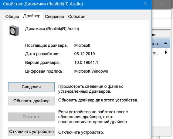

По ощущениям в комп-ре среднее зелёное гнездо шире, чем штекер от шнура - немного там болтается.
И где там на шнуре с той стороны экран? в торце штыря есть плоское круглое окончание, может это.
Со стороны усилителя там на штыре есть как патрон (экран этот?) - и он обжимает гнездо на усилителе.
Если в комп-ре что не достаёт по длине или по ширине - то отчего консоль реалтек аудио мне сообщает, что какое устройство хотите подключить - динамики передние.
Ну а когда я шнур из комп-ра вынимаю, то эта консоль мне пишет, что - был отключён разъём.
По драйверам странное - скачал с сайта материнки драйвер от 2020 года а был прописан в диспетчере устройств (динамики эти и цифровые - реалтек диджитал) от 2019 - что из сети пришло при установке вин 10.
Разархивировал, жму на сетап - удаление прежнего драйвера, перезагрузка; установка нового, перезагрузка.
Захожу в диспетчер устройств - там всё также - прописан драйвер тот, который из сети сам пришёл, 2019 года.
Захожу в: звук - параметры звука - панель управления звуком (там три позиции: цифровое hdmi, динамики эти и реалтек диджитал аутпут - если динамики - этот шнур вытащен, то дидижитал по умолчанию, если шнур вставлен, то динамики по умолчанию) - динамики - свойства - контроллер реалтек аудио - свойства - драйвер - там прописан новый драйвер от азус сайта, 2020 года. А далее на этой же странице (контроллер - свойства - драйвер) внизу - сведения - о файлах установленых драйверов - там их 6 штук!!.
