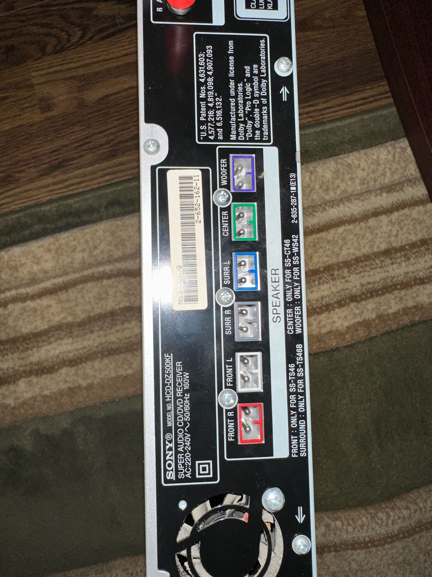

Здравствуйте, столкнулся с проблемой, есть телевизор с разъемом scart, так же есть DVD Sony AV System с колонками, все колонки подключены в DVD, он же подключен через тюльпаны в телевизор, как вывести звук с телевизора на DVD, при выборе источника звука пишет ошибка тв динамики уже включены

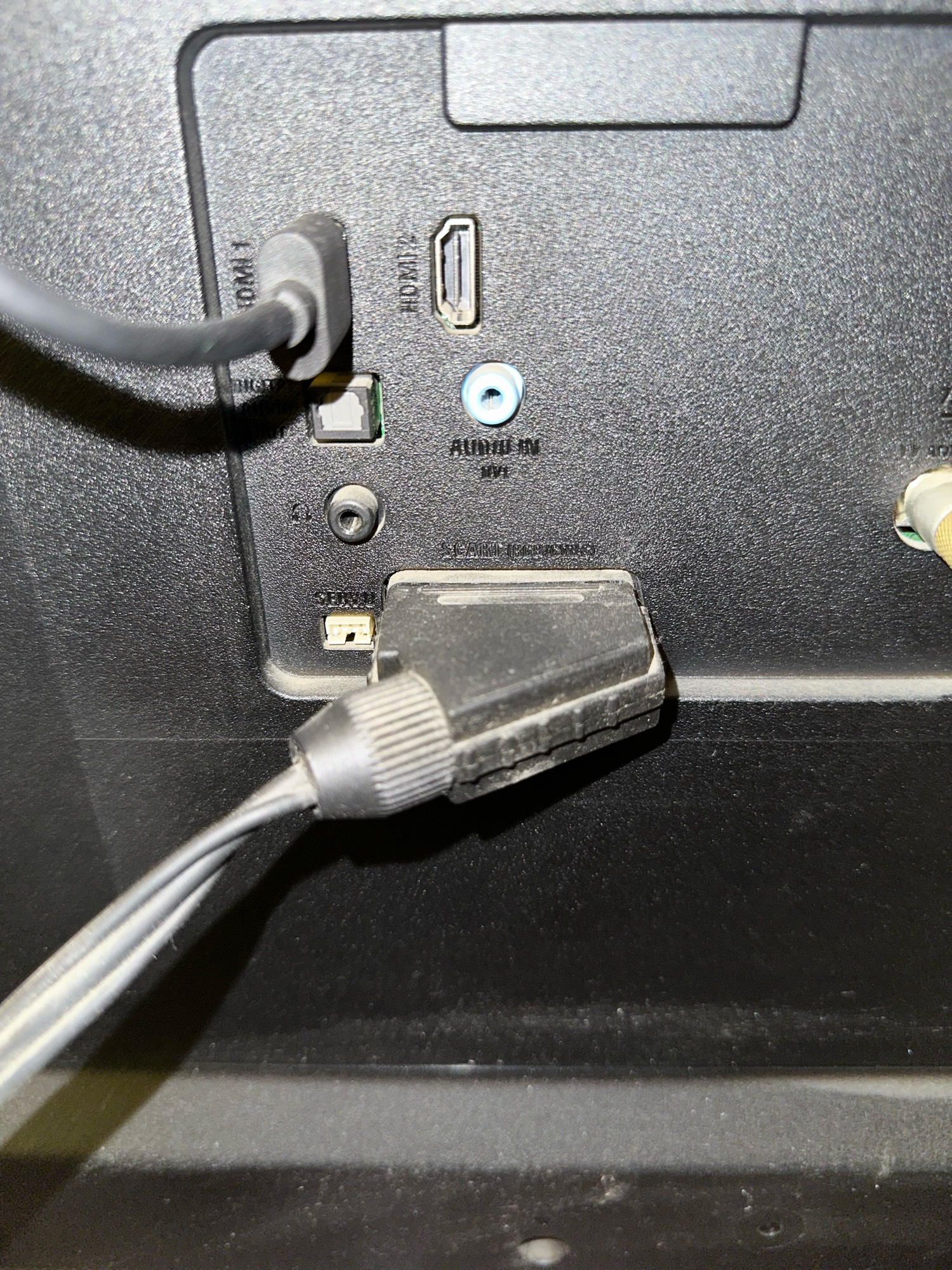

Вот фото

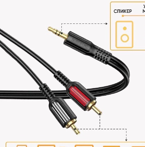

Или берёте шнурок 3,5 мм-два тюльпана " Jack 3,5 мм на 2 RCA", втыкаете в телевизор в гнездо для наушников, а тюльпаны соответственно во вход DVD.

Похоже, что у вашего тв есть оптический выход цифрового звука, тень от hdmi кабеля закрывает подпись, но почти со 100% вероятностью это именно выход.
У вашего dvd на корпусе нет входа для цифрового звука, но если посмотреть на принципиальную схему:
https://datasheet4u.com/datasheet-pdf/Sony/HCD-DZ500…pdf.php?id=811539,
то можно обнаружить сигнал Audio data of SPDIF input (not used), т.е. вход для коаксиального цифрового звука, но помеченный как неиспользуемый.
Итого: нужен переходник с оптического выхода на коаксиальный + прямые руки и ясный ум, чтобы догадаться, как активировать этот вход у dvd и подать на него соответствующий сигнал. Кнопка пульта ДУ, указанная в позиции (2) в мануале на стр. 7, физически присутствует на пульте? Может оказаться, что эта кнопка как раз и предназначена для активации входа цифрового звука.
