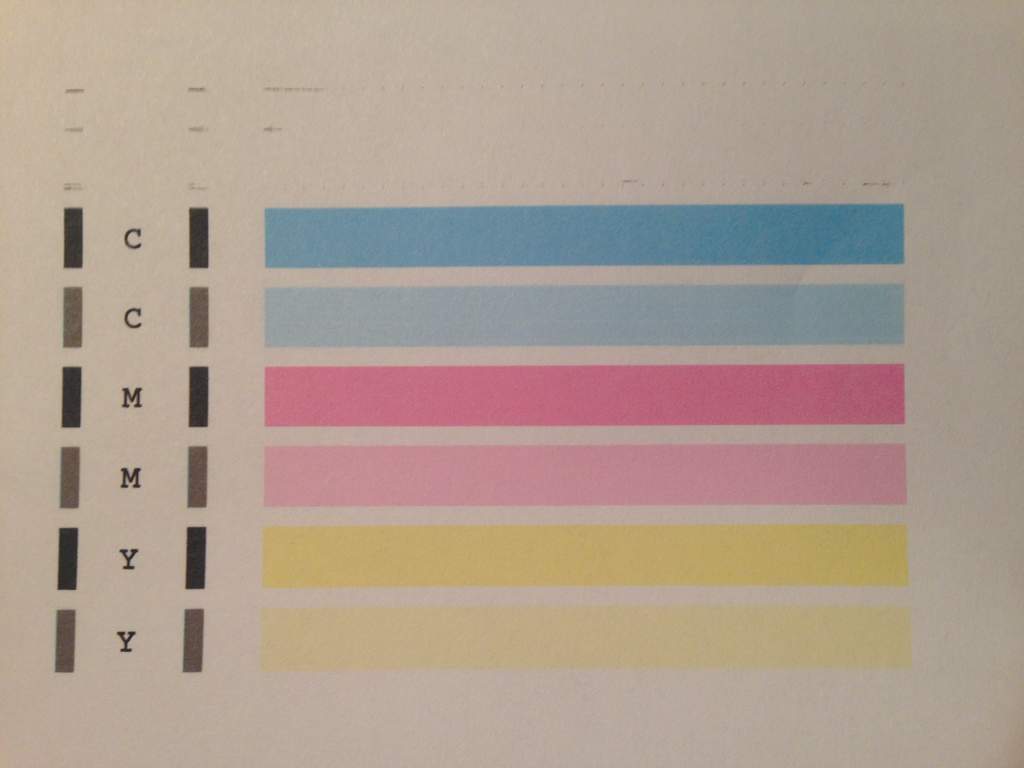

CoreDuo
Картриджей у меня два комплекта.
Для проверки, может поставить два цвета из другого комплекта.

Принтер 4940. После промывки головки принтер нормально печатал полгода, около 600 фото А4. Тест дюз нормальный. Сейчас нужно напечатать 400 фото. Напечатал первые 80 нормально, как пропал желтый, на тесте дюз после глубоких прочисток желтый с белым "языком". Промыл головку ММ и дистилированной водой и высушил. А также промыл узел прочистки. Напечатал нормально опять 80 фото. Пропал желтый. Сделал две глубоких прочистки, желтый исчез совсем и пропал синий. То есть после глубоких прочисток пропал синий. Картриджей у меня два комплекта. Один переделан из оригиналов, другой ПЗК с авточипами. Ведут себя картриджи одинаково, но на всякий случай промыл все чернильницы. Чернила ИнкТек. Сегодня снова промыл головку. Опять все повторилось, нормально отпечатал 80 штук фото А4, сначала пропал желтый, а после глубокуой прочистки пропал синий. И что нужно этому принтеру??? Не пойму само явление, с начала печатает нормально, а потом бац.....

CoreDuo
Чернильницы негожие? Допустим, из ёмкости в отсек с наполнителем плохо поступают чернилы.

Georg11
Чрнильницы, то оригинальные, используются всего полгода, неужели могло, что-то с ними случиться за такой короткий срок???

CoreDuo
Разное. Как пример - при переворачивании в воздушный канал попадают чернила, высыхают там и частично или полностью закупоривают. При интенсивной печати внутри чернильницы образуется вакуум и чернила плохо поступают или совсем не поступают в каналы ПГ.

Georg11
Вот такое наблюдение...После того как исчезает синий цвет, снимаю чернильницу и вижу, что на сеточке входного отверстия головки жирная "горка" синих чернил. Такое ощущение что синий канал головки заткнулся. Вопрос почему при интенсивной печати и глубокой прочистке такое происходит??????

CoreDuo
Можно провести эксперимент: как цвет пропал, снять чернильницу, если капля чернил есть на сеточке - открыть заливочную пробку (только держать чернильницу над газеткой или салфеткой, т.к. в случае исправности из выходного сразу потечёт), закрыть через сек 5-10, установить и сделать тест без прочисток.

CoreDuo
Судя по приведенным Вами симптомам - вероятнее всего проблема в чернильницах.
И такая проблема возникает как при нехватке чернил, так и при их избыточной подаче.
В Вашем случае могу предположить последнее.
Избыточная подача чернил возможна при негерметичности отсека без накопителя (пробка или другое нарушение) или переливе чернил при заправке.
Не лишне проверить компенсационное отверстие отсека с накопителем (змейка) - не закупорено ли оно засохшими чернилами?
И конечно проверить герметичность сочленения чернильницы с ПГ.

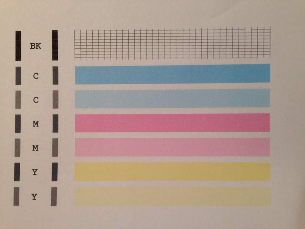

Уважаемые, сейчас старая проблема напомнила о себе. Давно хотел у вас проконсультироваться. Печатает картинки вот такими полосами 120x170, 4.7Kb
Можно вылечить?
С синим картриджем разобрался, он просто полный был (спичкой замерил) и это просто вышло так много излишек. Проблема выходит осталась...

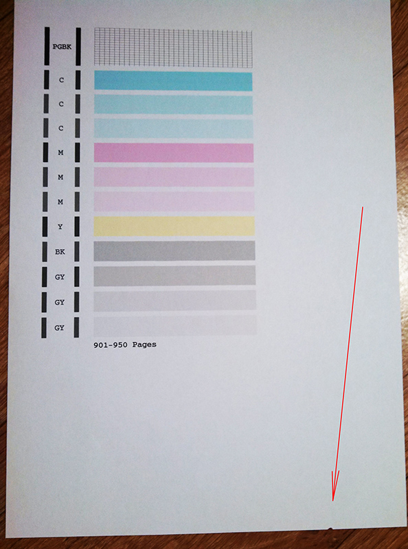

Привет,
Вводная:
PIXMA MG8240, катриджи CLI-521 c переклеенными родными чипами, ресеттер (кстати говно, надо поменять), чернила OCP.
в пользовании ... да не помню уже, года два? но весьма щадящее такое пользование, по 2-3 десятка листов в месяц в среднем, я так думаю.
Так вот, после очередного простоя месяца полтора пришла пора пополнить катриджи и попечатать.
Катриджи заполнил без происшествий, хотя и обратил внимание что Магнета когда достал была "мокрая" сбоку. Так вот поменял, стал проводить ТО (из меню самого принтера) - легкая прочистка, чистка роликов и поддона, тестовая печать. И все бы ОК, печать теста идет просто на отлично ... НО !
Внизу листа, на самом-самом-самом краю пятно чернил Магнета...
Причем это же пятно появляется если просто прогнать листы без печати (чистка роликов). Сразу пятно вылезло приличного размера, потом уменшилось до ~3-4 мм.
Достал опять катриджи - магнета конкретно так потекшая, не просто чуть мокрая а основательно залитая с обоих боков со стороны выходного отверстия.
Насколько мог аккуратно убрал последствия из стойки катриджей салфетками, больше вроде не протекает. Т.е. делаю тестовуя печать 10-12 листов, остановка и проверка катриджа - сухо. Но!
Это сраное пятно в конце листа ни куда не делось, и похоже не собирается. Т.е. почти каждый напечатанный лист заканчивается таким пятнышком.
Вопросы:
1. Почему мог протечь катридж и как этого избежать в будущем? (вполне возможно что он простоял месяца полтора-два практически пустой). Заменить ли его от греха подальше?
2. Что собственно оказалось залито - т.е. откуда берется пятнышко и как ЭТО устранить ?

Нео Member
10 лет назад / 22 декабря 2014 03:54
Пропал BK цвет. 120x170, 2.8Kb
Замачивание в RSL на 12 часов нифига не дало, надел штуцер, прям в сопло лил, тоже эффекту ноль. В картридж дую краска с него капает. Он меня до инфаркта доведет...
Вот ПГ после глубокой очистки 170x126, 6.1Kb
Leidenschaft
465/466 ответов
Чаще пишет в "Периферия" (99%)
Leidenschaft Member
10 лет назад / 22 декабря 2014 08:54
Нео
жидкость проходит нормально?
Нео
34/113 ответов
15 лет на iXBT, с июня 2009
Чаще пишет в "Периферия" (40%)
Н
Нео Member
10 лет назад / 22 декабря 2014 10:28
Leidenschaft:
Нео
С виду не дольше чем с других сопел, потому что когда заливал и оставлял жидкость, потом везде она одинаково уходила. Отпечатка снизу черного возле магенты я не увидел, хотя синий, желтый, черный там были. Я то думаю почему у меня на дисках плохо черным печатает, а сейчас вообще нет. Вот видимо из-за этого. Фото практически не печатал в последнее время
parsons
186/316 ответов
Чаще пишет в "Периферия" (62%)
parsons Member
10 лет назад / 22 декабря 2014 17:36
Нео
попробуй под увеличением рассмотреть сопла головы....
у меня на 4500 так же пропал черный, хотя жидкость проходила без проблем. а рассмотрев под лупой, увидел что сопла не того...., по сравнению с другими.
