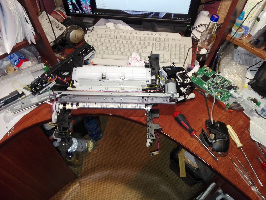

Знатоки внутренностей этого принтера здесь есть?
Вывалилась изнутри скоба металлическая, явно что-то подпружинивала (с одной стороны была чуть испачкана краской).
Может кто знает, откуда она?

Я такую видел справа на шестеренках, нужно снимать верхнюю крышку. Разбирал недавно свой 7140, думаю, там внутри одинаково. На фотке внутренности дном вверх лежат.

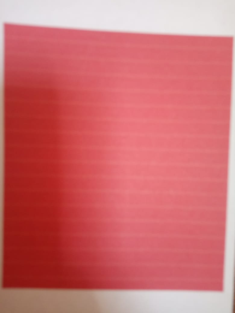

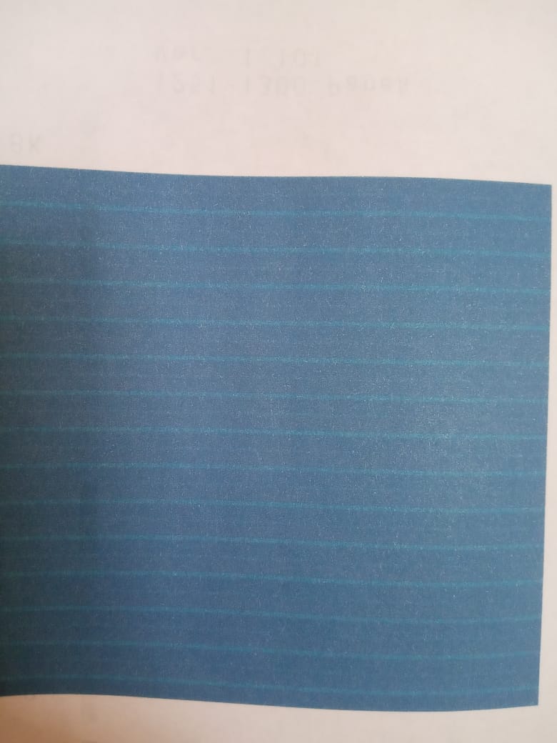

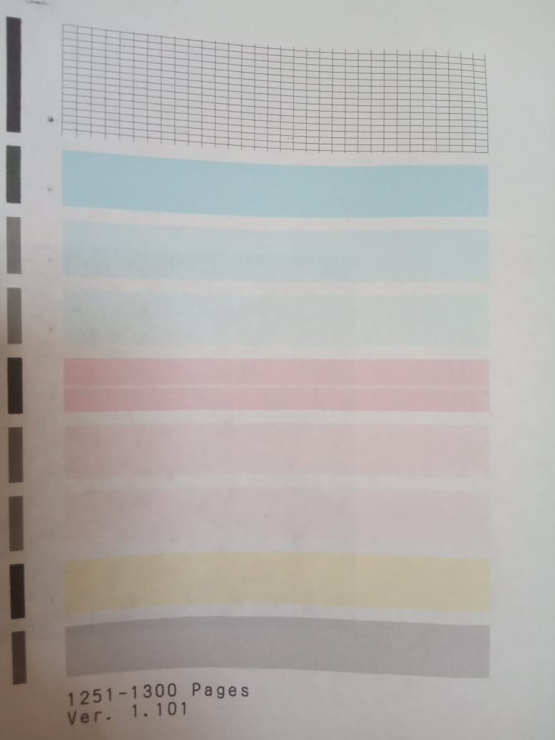

Добрый день всем, возникла проблема при печати, горизонтальные полосы при печати только цвет magenta и cyan, чёрный и жёлтый печатает хорошо. С помпой все в порядке, прочистка дюз, промывка пг, замена пзк и чернил результата никакого не дают. Принтер Canon pixma ip 7240, картриджи стоят пзк с пищевыми чернилами, принтер используется для съедобной печати. Полосы при печати на одинаковом расстояние горизонтальные. Принтер был куплен год назад, простоев в работе не было, по 2-5 листов в день печатается. В чем может быть причина? Тест дюз прилагается.
Alextroyi8
4 года на iXBT, с июля 2020
Alextroyi8 Junior Member
5 лет назад / 19 июля 2020 10:43
Вот так печатает красный и синий
