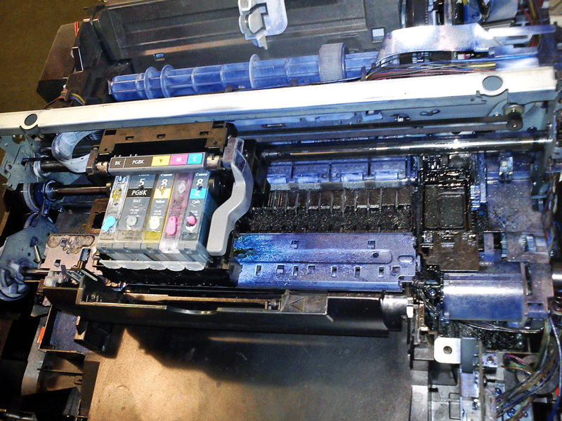

A4j
623/1086 ответов
11 лет на iXBT, с апреля 2014
41 фото на iXBT.photo
Чаще пишет в "Периферия" (57%)
Россия, Ульяновск
A4j Member
6 лет назад / 20 марта 2019 23:19
zyxel1k
Звучит как то не очень пруфы есть?
По моему, в принципе нормально звучит, вроде принтеры от любых чернил покрываются налётом.
Если очень, очень, очень много печатать, налёт выглядит как-то так:
Чем это грозит?
Например ролики могут бумагу пачкать, но мне кажется, такого состояния не будет, но хотя я и не знаю нагрузки.
asv-info
инженер ОСР
5044/5082 ответов
16 лет на iXBT, с марта 2009
Чаще пишет в "Периферия" (99%)
Россия, Екатеринбург
asv-info инженер ОСР Куратор темы
6 лет назад / 21 марта 2019 00:21
A4j
На фото мой принтер Но после совершенно жуткого пробега.
К слову, бумагу не пачкал и печатал отлично...
