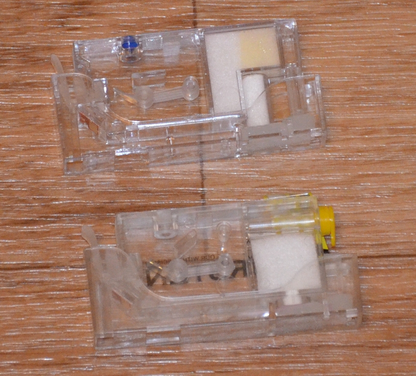

Приятные пробочки... Использую чип и пробку от купленных по случаю ПЗК "HiBlack*ink"
http://forum.ixbt.com/post.cgi?id=attach:13:48491:104:1.jpg (на снимке он вверху - 850x768, 493.3Kb)
а первый раз, при переделке оригиналов, после заправки первой, использовал
мебельная заглушка еврошурупа   - 320x240, 58.9Kb
только крышку подрезал до квадрата, в размер верхней части картриджа, то же где-то инфу находил об их использовании в качестве заглушки заправочного отверстия на оригиналах, после удаления "шарика".
"колхоз", но когда припёрло заправить, и заткнуть нечем - на первое время пойдёт.

Rebys это нормально. Заглушки от мебели для этого давно уже испокон веков использовали

спасибо хлопцы.
а заглушки мебельные не вываливаются и воздух не пропускают в систему?
я термоклей использовал )))

Plasma заглушки пробовал втыкать, для интереса. но мне ненадежно показалось. Использую родные заправочные шарики, переделываешь в пробочку и все работает

заглушки   - 500x500, 27.1Kb
Вот такие заглушки, без отверстия по центру, подходят идеально (именно такого типа заглушки я и использую в качестве пробок), а те, что на картинке выше, немного слабоваты.
