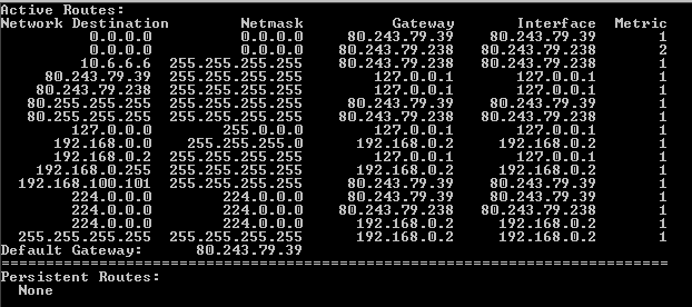

Хелп! Помогите разрулить данную ситуацию (см. вложение)
Создал 2 Dialup соединения (GPRS) на одной машине, можно позволить пока идет бесплатное тестирование Операционка кстати W2K Prof ENG SP4. Хотел настроить один диалап на одну качалку (Регет) а другой на другую (Флэшгет), а винда ес-но тупо берет и использует последний диалап Очень нужна помощь.
