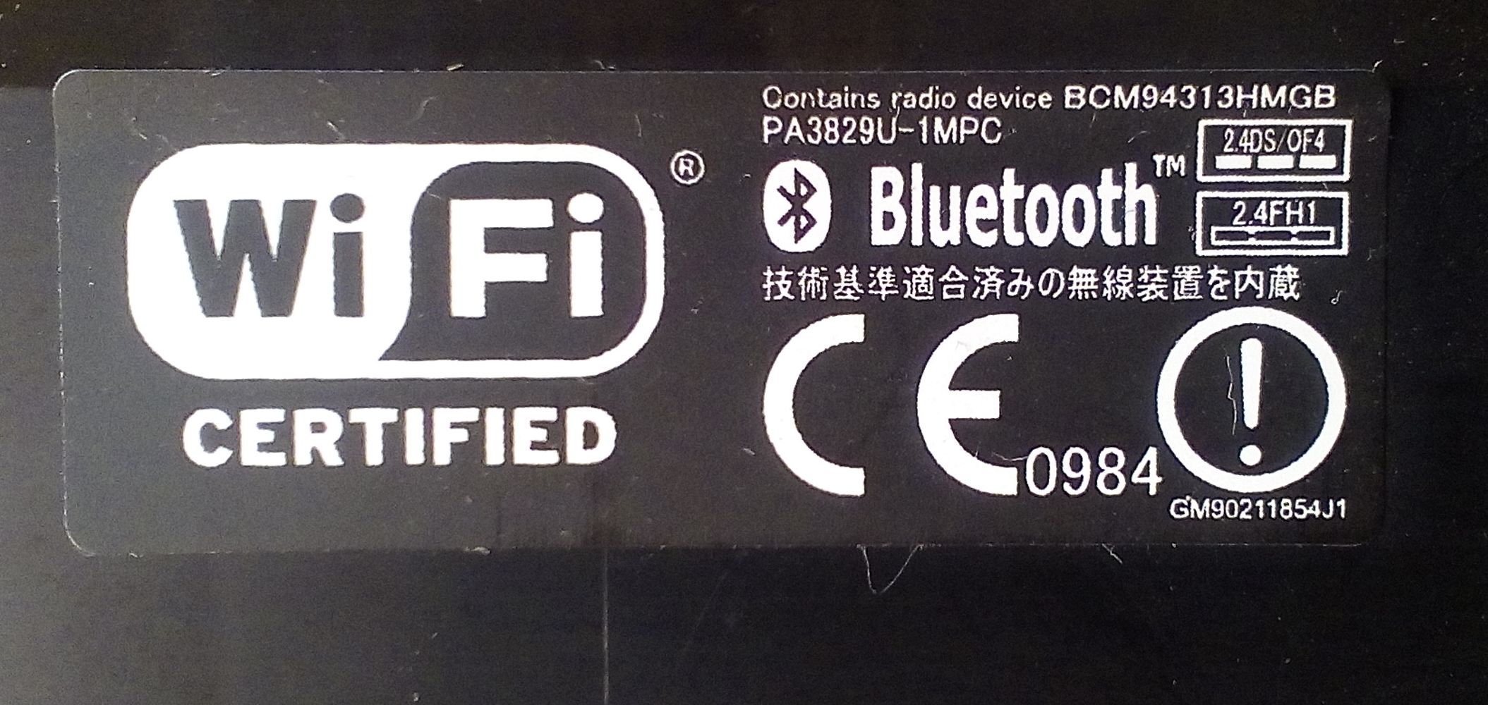

А вот какую то табличку нашел под акуумулятором.

crazy_goblin
В моем ноутбуке стоит как я понял адаптер ВайФай вот такой Atheros AR8152 pci-e fast ethernet controller.
Ну с блютуз мне не нужно я им не пользуюсь, значить подойдет тот по первой ссылке?
А вы хотели посмотреть какой у меня стоит, чтобы сравнить их внешне? подойдет ли по разъемам или они все одинаковые по размерам адаптеры, чтобы можно было менять.

Я вам все в первом сообщении написал. У вас стоит - BCM94312HMGB

В моем ноутбуке стоит адаптер ВайФай BCM94312HMGB, если его заменить на тот что вы указали в первой ссылке, то скорость может возрасти до 150 Мб/с, правильно я понял? и для этого не нужно менять сетевую карту?

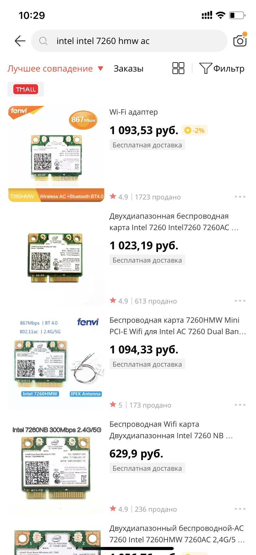

Вот на замену
https://market.yandex.ru/product--bluetooth-wi-fi-ad…60hmw-ac/10667464
Nikolaus
286/3127 ответов
Чаще пишет в "MacLife" (20%)
Nikolaus Member
5 лет назад / 05 апреля 2020 10:30
Или NGW
