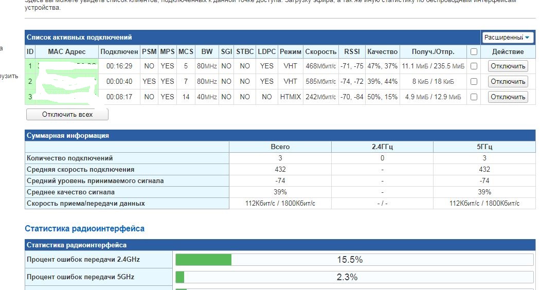

я походу "слишком много кушать". Просто ноут не очень быстро современные страницы обрабатывает.
3-й по списку
xvo
1395/1490 ответов, #3 в рейтинге
4 года на iXBT, с июля 2020
Чаще пишет в "Сети" (89%)
x
xvo Member
4 года назад / 23 июля 2021 00:04
admi333
Ну как бы здесь на картинке все ок - он работает в 802.11n, и при таких вводных 120-150мбит на спидтесте должен бы выдавать.
