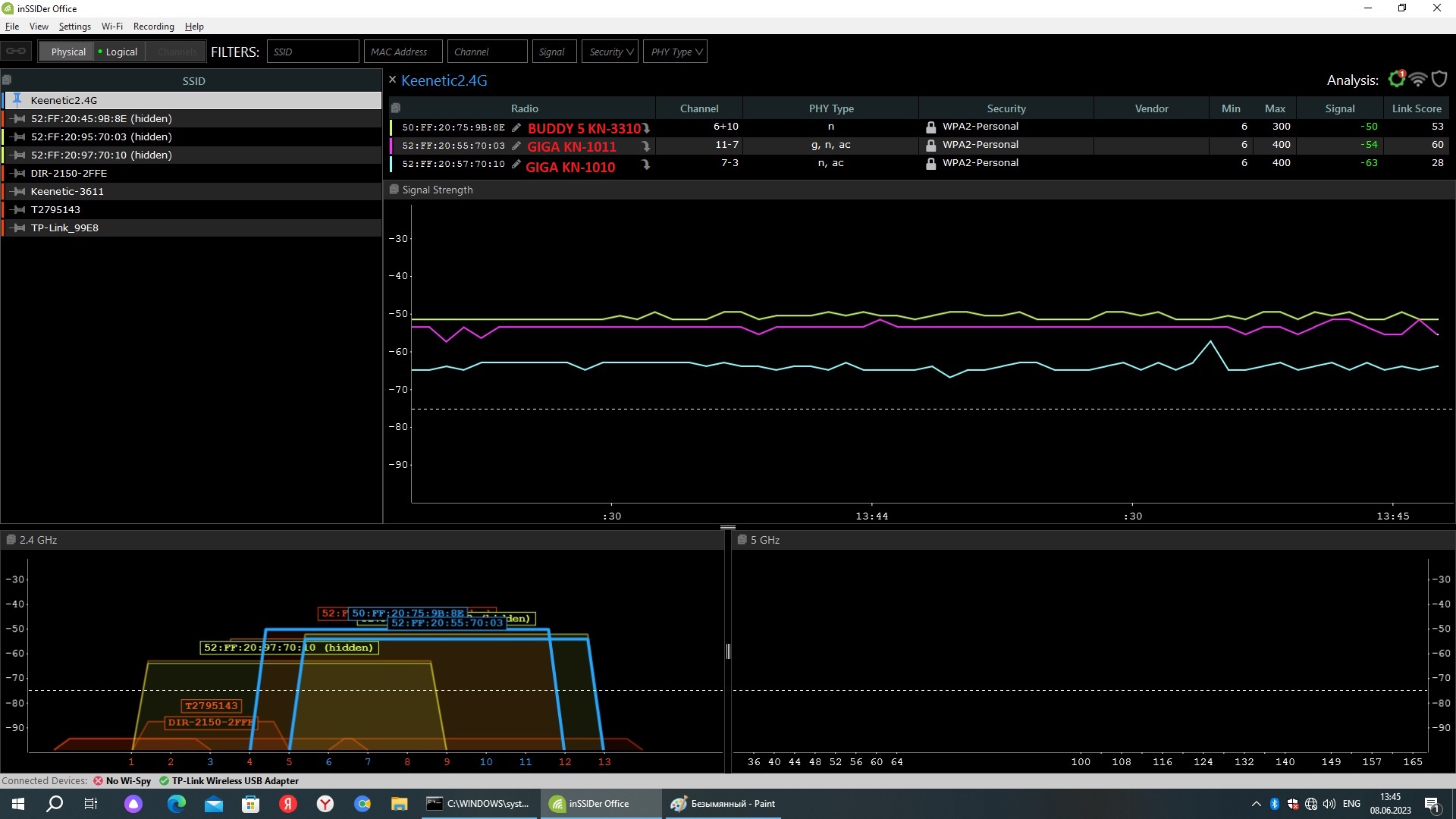

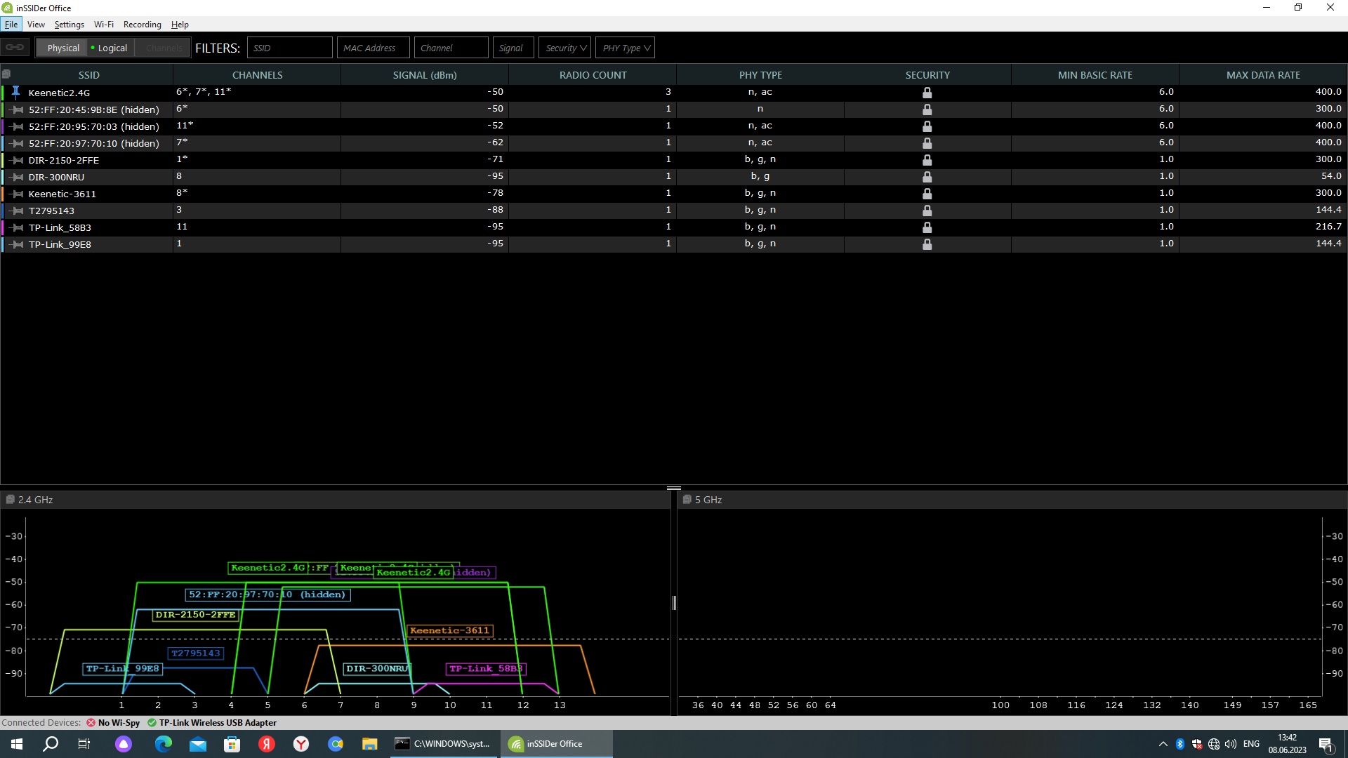

2 года назад / 08 июня 2023 13:53
Ильясла
Сколько это в Децибелах? Программой WiFi Analyzer или аналогичной?
Вот скрины с inSSider, информативно, пойдет? Перед запуском inSSider, я отключился от сети WiFi, вроде так более правильные будут значения.
Сеть моя тут только Keenetic 2.4G, и еще три сети, помеченные (hidden), это транспонтная сеть кинетиков наверное.

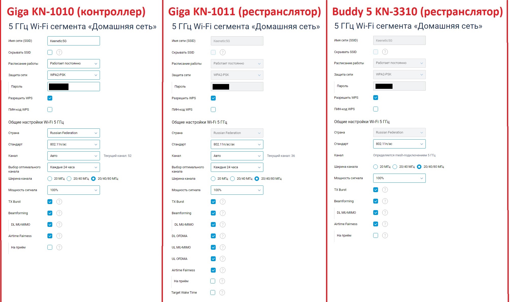

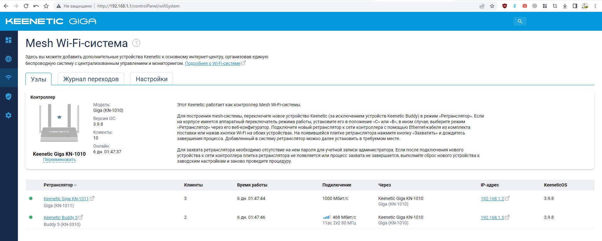

Для информации по Wi-Fi системе, у меня две Giga (KN-1011) и KN-1010) друг к другу подсоединены проводом, а Buddy 5 (KN-3310) по воздуху (кабелем туда никак).
Настройки моих кинетиков выкладывал WiFi так же прилагаю.
Ну и заодно пропинговал минуту, сейчас как назло все хорошо (за искелючением 1 потери), а бывает так прыгает пинг, и потерь куча.
Ильясла
Вы невнимательно прочитали статью. Клиент у вас на 2-м этаже - это не горизонтальная плоскость.
Не совсем так. На втором этаже Giga (KN-1010) - это контроллер, сюда приходит интернет от провайдера.
От него идет сетевой кабель на первый этаж в пристройку к дому - там Giga (KN-1011). Стоит ближе к огороду.
Ну и еще на первом этаже с противоположной стороны (ближе ко двору) - там Buddy 5 (KN-3310), который подключен по воздуху.
Рожки у всех вертикально.

Понятно. Ничего страшного, на первый взгляд не видно. Уровни сигналов достаточные для работы всех модуляций, включая самые высокие.
Получается, пока начинаем грешить на TP-Link.
пропинговал минуту, сейчас как назло все хорошо (за исключением 1 потери), а бывает так прыгает пинг, и потерь куча
Надо параллельно какой-то трафик пускать, например, воспроизведение фильма, IPTV или Ютуб.
Посмотрел отзывы на адаптеры по вашим ссылкам на Али. В принципе первый - это по сути пассивный переходник для ноутбучной mini-PCIe карточки и в него можно установить любую ноутбучную карту.

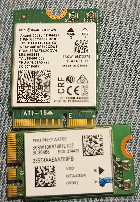

Привет, всем.
Материнская плата без WiFi адаптера, но есть разъем M2_WiFi + есть у меня две внешние антенны с MHF4 на планке корпуса.
Досталось две WiFi карты такие 9462NGW и qca9377a. Какая будет лучше? Или без разницы?
Я склоняюсь к Intel, т.к. шире но мало ли.

9462NGW не завёлся... хотя рабочий на ноуте.
qca9377a работает
Ну да ладно, пишут что 9462NGW заведется только на Intel, у меня AMD, видимо проблема в этом.

5 месяцев назад / 18 ноября 2024 14:03
paparazzo
Причем очень не на каждой - первое поколение CNVio.

Я так понял под AMD нужны NGFF карты?

NGFF - это форм-фактор. Смотрите что бы было указано PCIe+USB, а не CNVio.
Ну и Intel BE200 (у последних Qualcomm то же бывает) не на всех AMD работает - что-то там в BIOS ему не хватает.

В общем qca9377a не выдавала заявленные скорости, нашёл AX200, поставил вместо неё, всё супер.
BE200 думаю избыточно.
