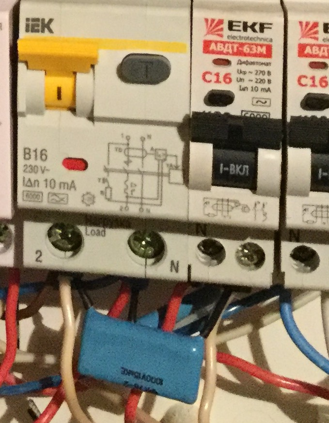

Если реально есть реальная необходимость, то "колхозный" способ с парой конденсаторов 0.015 мкФ (шунтируют L и N между дифавтоматами/УЗО разных веток сети):
679x872, 169.4Kb
Может поднять показания утилиты с 400 Mbps до 800 Mbps. В другом доме, с трёхфазной сетью, я применял более цивилизованный способ "юных пионеров": http://forum.ixbt.com/topic.cgi?id=14:50239:874#874

У меня проводку делали лет 15 назад, и стоит 1 УЗО и обычные автоматы, типа такого
ДЭК   - 196x257, 7.4Kb
В этом случае имеет смысл цеплять конденсатор? И куда его цеплять? Между L и N УЗО?

VasiliyM:
...Между L и N УЗО?...
Нет, только не так. Так Вы ухудшите сигнал.
Проблема автоматов, дифавтоматов, УЗО и счётчиков в том, что их трансформаторы и соленоиды имеют высокий импеданс на высоких частотах и заметно ослабляют высокочастотный сигнал между разными ветками розеток. Суть конденсатора(ов) - пропустить высокочастотный сигнал при этом имея высокий импеданс на 50 Гц (ток утечки < 1 мА).
Если N для двух линий розеток и так общий, то нужен только один конденсатор, который соединяет по высокой частоте выходы автоматов (L).
Если в Вашем случае одна линия розеток за УЗО, а другая без УЗО, у них будут разные N, в этом случае нужно два конденсатора, один соединяет N двух линий, другой соединяет L двух линий.
И что модуль в щиток на DIN-рейку, о котором вы говорили в том посте?
Один, я сам себе делал, схему приводил выше.
За покупные спросите PahanV. Он, вроде как, на предыдущей странице собирался разобраться и/или испытать http://forum.ixbt.com/topic.cgi?id=14:50239:953#953. Там правда полоса частот была немного меньше, чем у TL-PA8010
