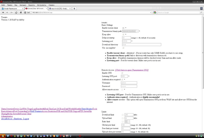

Конечно менять на 480.
Единственное, не пойму каким образо пользоваться встроенным трансмишном
192.168.0.1:9091 - адрес ессно свой поставить. А ещё лучше - установить на комп удалённую морду "Transmission Remote GUI", в ней гораздо больше возможностей.

14 лет назад / 16 июня 2011 10:21
Nomad
Адрес ставил свой, ничего не появляется.

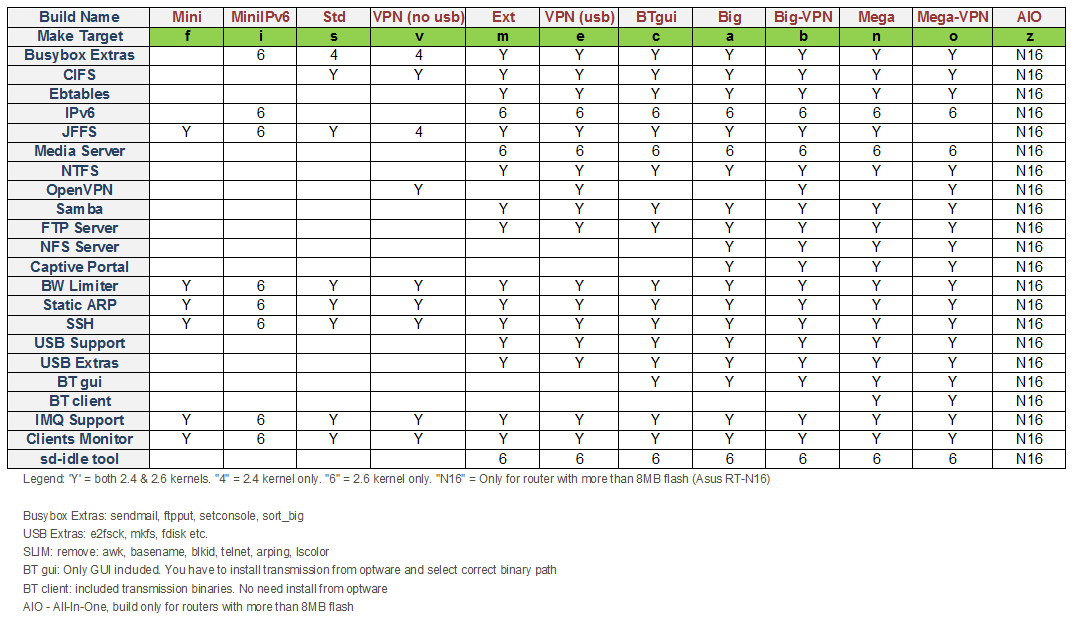

Sergei-0074
Sergei-0074 unregistered
14 лет назад / 16 июня 2011 16:42
marincax
поставил http://victek.is-a-geek.com/Repositorios/TomatoRAF/T…MIPSR2_VPN-BT.zip но к web морде не достучаться (точнее web морда пытается грузиться иногда может высветиться название вкладки а потом выдает страница не найдена) пробовал очищать кеш и другие настройки, но все бесполезно как будто зависает , в putty примерно так
Mem: 18484K used, 108576K free, 0K shrd, 2360K buff, 6892K cached
CPU: 0% usr 0% sys 0% nic 99% idle 0% io 0% irq 0% sirq
Load average: 0.00 0.01 0.00 2/28 520
PID PPID USER STAT VSZ %MEM %CPU COMMAND
520 500 root R 1712 1% 0% top
479 1 root S 2552 2% 0% httpd
500 473 root S 1720 1% 0% -sh
322 321 root S 1712 1% 0% /bin/sh
481 1 root S 1712 1% 0% crond -l 9
505 1 root S 1712 1% 0% udhcpc -i vlan2 -b -s dhcpc-event -H u
473 1 root S 1708 1% 0% telnetd -p 23
326 1 root S 1704 1% 0% klogd
324 1 root S 1704 1% 0% syslogd -L -s 50
1 0 root S 1340 1% 0% /sbin/init noinitrd
483 1 root S 1328 1% 0% sched start
320 1 root S 1328 1% 0% buttons
321 1 root S 1296 1% 0% console
475 1 nobody S 1044 1% 0% dnsmasq -c 1500 --log-async
489 1 root S 1028 1% 0% rstats
281 1 root S 752 1% 0% hotplug2 --persistent --no-coldplug
378 1 root S 736 1% 0% p9100d -f /dev/usb/lp0 0
89 2 root SW< 0 0% 0% [mtdblockd]
5 2 root SW< 0 0% 0% [khelper]
3 2 root SW< 0 0% 0% [ksoftirqd/0]
4 2 root SW< 0 0% 0% [events/0]
337 2 root SW< 0 0% 0% [khubd]
18 2 root SW< 0 0% 0% [kblockd/0]
44 2 root SW 0 0% 0% [pdflush]
45 2 root SW 0 0% 0% [pdflush]
46 2 root SW< 0 0% 0% [kswapd0]
47 2 root SW< 0 0% 0% [aio/0]
2 0 root SW< 0 0% 0% [kthreadd]
фигня какая то а так бы хотел поставить с torrent.

прошивки
tomato-K26USB-1.28.9054MIPSR2-beta-Ext.trx
tomato-K26USB-1.28.9054RAF-EN-MIPSR2-beta-036H-VPN.trx
даже китайская
tomato-K26USB-1.28.0533-MIPSR2-8M.trx
на всех работает нормально web морда
а на тех у кого встроенный торрент например
tomato-K26USB-1.28.905xRAF-EN-MIPSR2-055-AIO.trx
tomato-K26USB-1.28.905xRAF-EN-MIPSR2-055-Big.trx
tomato-K26USB-1.28.905xRAF-EN-MIPSR2-055-BTgui.trx
tomato-K26USB-1.28.905xRAF-EN-MIPSR2-055-Mega-VPN.trx
tomato-K26USB-1.28.905xRAF-EN-MIPSR2-056-Mega.trx
еле открывается потом выдает что нельзя найти страницу.
максимум что удалось в при крепленом файле
на этом тишина...
в чем может быть проблема

Sergei-0074
14 лет назад / 19 июня 2011 14:02
RedRaiN
попробовал ваш вариант но все так же любая прошивка со встроенным торреном web морда пытается открываться и потом зависает.
на китайская прошивке tomato-K26USB-1.28.0533-MIPSR2-8M.trx такой проблемы нет но там pptp не подключается хоть убей хотя там полный фарш вот ссылка на en версию http://lavrik-vorcuta.blogspot.com/search/label/tomato там правда web морда торрента на китайском остальное на en
прошивки
tomato-K26-1.28.9054RAF-PL-MIPSR2-beta-036H-Mini.trx
все отлично работают но нет торрента встроеного!!!
как быть..???
вот еще нашел
http://translate.google.ru/translate?hl=ru&sl=en…9%26prmd%3Divnsfd
http://translate.google.com/translate?hl=ru&prev…ato.groov.pl/K26/
http://translate.google.ru/translate?hl=ru&sl=hu…3D1%26prmd%3Divns

Sergei-0074
а Трансмишион отключен?
Sergei-0074
как быть..???
прикрутить вручную либо попробовать вот эту
Sergei-0074
14 лет назад / 19 июня 2011 15:03
RedRaiN
Трансмишион в telnet не запущен.
прошивку предложеную пробовал увы не работает...!
незнаю так же web морда не открывается роутера.
