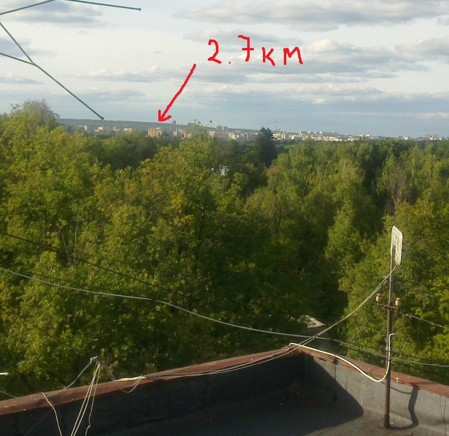

посоветуйте оборудование, расстояние около 2 км, на пути пара высотных домов, деревья и жд линия. Нужен стабильный интернет около 10 мб.
Джамаль
7002/47413 ответов, #1 в рейтинге
24 года на iXBT, с июня 2000
Чаще пишет в "Общий" (21%)
Джамаль Advanced Member
11 лет назад / 27 июня 2014 13:30
aden
Тогда либо ножницы по бетону, бензопилу и болгарку соответственно, либо тянуть оптоволоконную линию.

Ещё вариант - ретранслятор поставить.
Ну а как вы хотели? Попробуйте посветить фонариком сквозь эту всю чащу. Не пробивает? Ну так и радиолуч с такой длиной волны, как у вайфая, тоже не пробьёт.

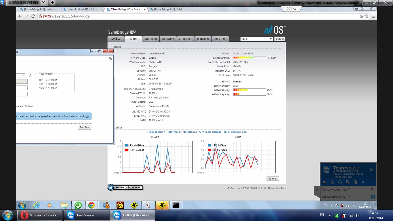

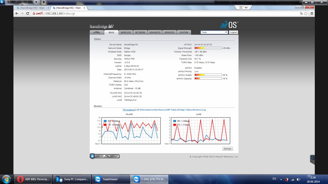

Помогите, пожалуйста, советом. По совету знакомых, поставили нанобридж м2. По паспорту вроде должны бить на 20 км. У нас около 10 км, над лесом. Деревья не цепляет, прямая видимость. Сетей по близости нет, которые бы засоряли эфир. Но при этом скорость плавает от 13 аж до 3,5. Может что-то в настройках подправить, чтоб был уверенный коннект? В конфиге выставил максимальную дистанцию, включил аирмакс на лоу лвл. Остальное оставил по дефолту. Прилагаю скрины с конфигом во вложении.

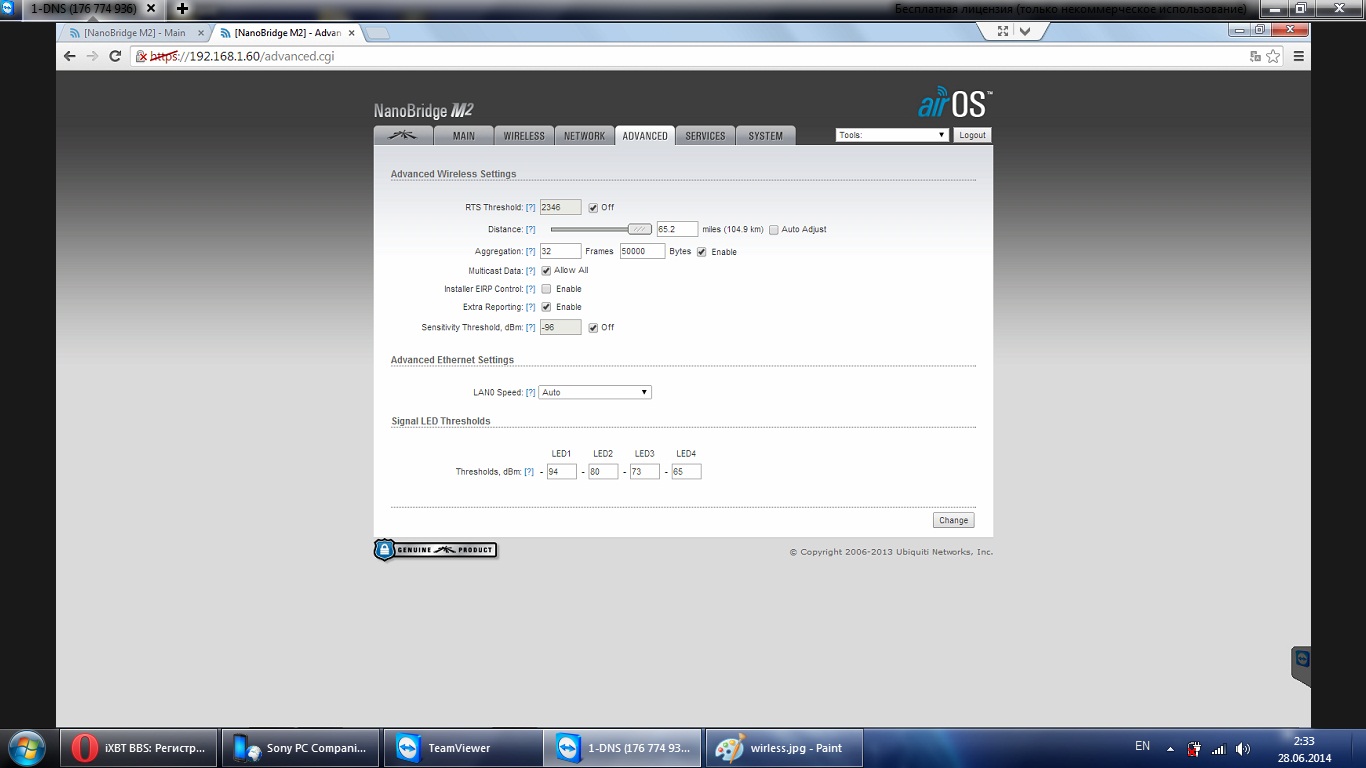

Дистанцию выставьте на пару километров больше, чем в реальности и увеличьте мощность передатчиков до 17 дбм. Сейчас сигнал слабый и большие служебные таймауты. Нужно добиться хорошего AirMax Quality.
Далее, если не устроит скорость прокачки, увеличьте полосу до 20 МГц.
Нажатие кнопки Test вносит изменения на время 3 минуты, если в течение этого времени не нажать Apply, то происходит откат изменений. Удобно для исключения ошибок.

Благодарю, добр человек! По игрался с дистанцией на обеих антеннах - выставил вроде наилучшие показатели. Выиграл по Вашему совету 10 дцб. Правда смущает один момент... почему-то входящая скорость на клиент в разы выше чем исходящая. Антенны настроены у абонента - на прием, откуда берется интернет - на передачу. В принципе сей факт не критичен, интересно почему так Выложил скрины с абонентской точки ДО и ПОСЛЕ.
Еще такой момент, аирмакс приорити на клиенте что именно выставить лучше?

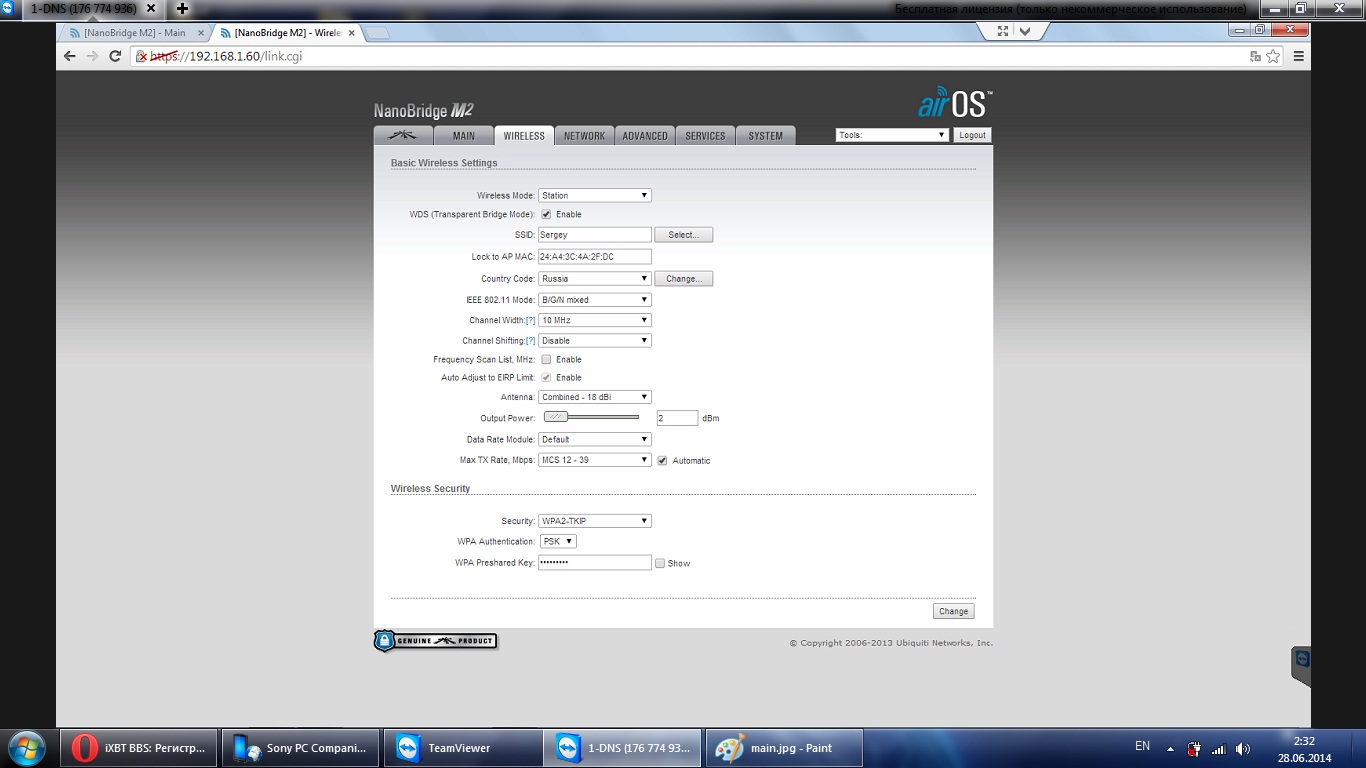

Поменяйте TKIP на AES, иначе n-режим не будет работать. В панельке показываются канальные скорости на данный момент. Они будут увеличиваться при прокачке данных (в своём направлении), поэтому надо смотреть либо при прокачке, либо сразу после остановки прокачки, пока алгоритм точек ещё не сбросил канальную скорость.
Попробуйте поиграть мощностью с обоих сторон в пределах 14..23 дБм, с последующим тестом прокачкой, как будет реагировать AirMax Quality.
Для прокачки можно использовать Intel Iperf (инструкцию можно глянуть, например, здесь) или Mikrotik Btest.

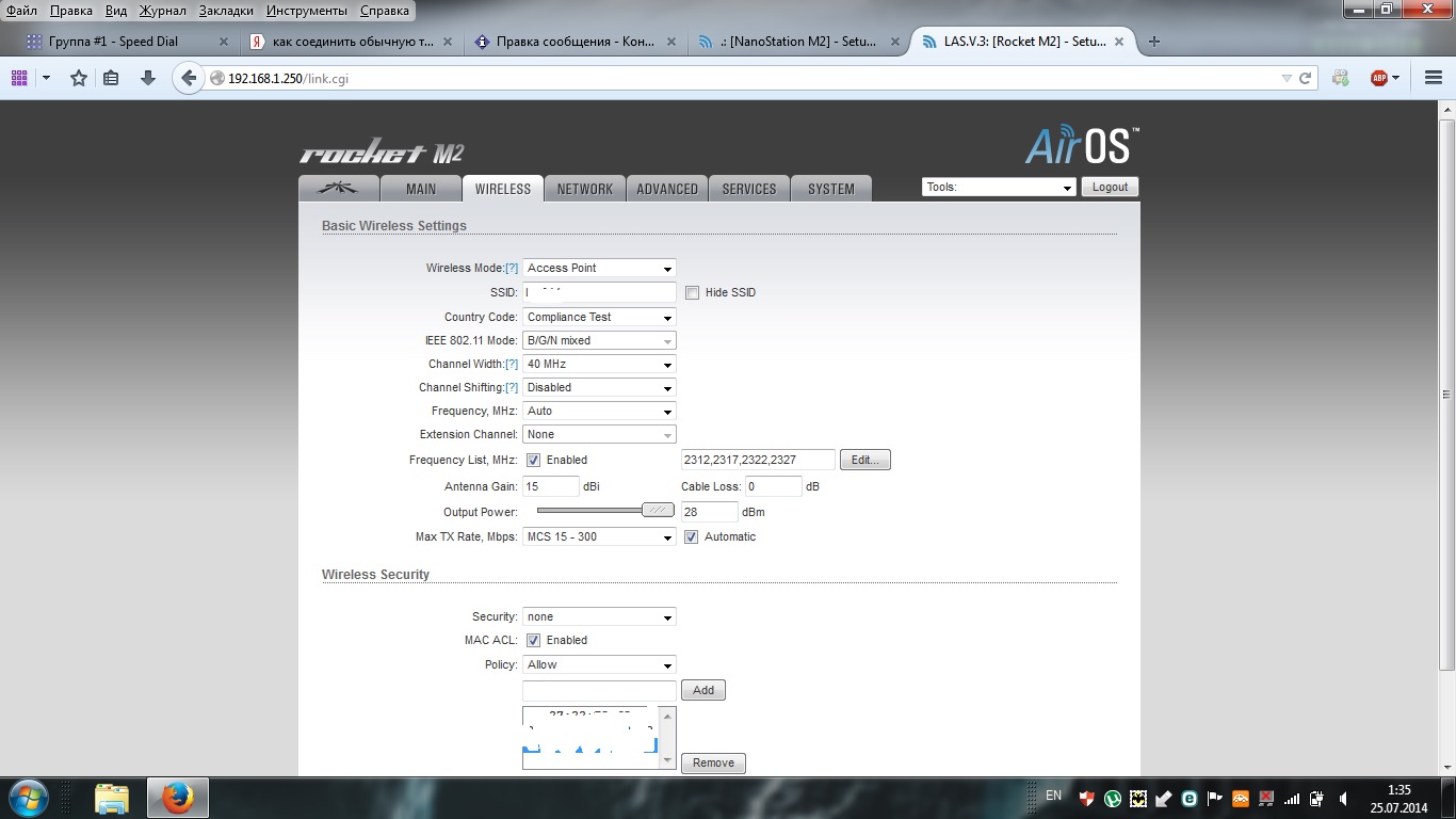

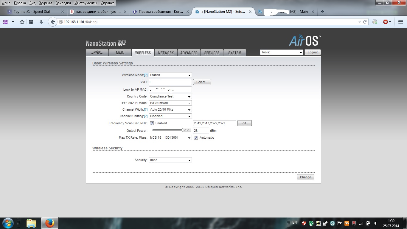

Ребята, после прочтения разных форумов и собирания от туда необходимых знаний я всё таки добился результата в отдача-ТХ 120 мбит и приём-RX 60 мбит на расстоянии 14 км без прямой видимости.
Оборудование состоит из:
Клиент - NanoStation M2
Точка доступа (АР) - Rocket M2 с секторной антенной AirGrid 15 db.
1. Отключи АирМакс на точке доступа
2. выбери страну Compliance Test на точке доступа и на клиенте
3. выстави частоту на точке доступа как можно ниже от 2317, 2327 (да пару хватает).
4. на клиенте включи галочкойFrequency Scan List, MHz: Enabled и отметь в поле с частотами те частоты которые указал на Точке доступа (2317, 2327).
вообщем смотрите скрины там есть всё. остальные настройки влияющие на качество соединения я не менял.
Исправлено: Shamilson, 24.07.2014 23:50
