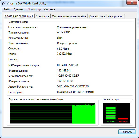

Здраствуйте ув. форумчане,
Недавно приобрел DELL Vostro 3700 c DW 1501 Wirless N на борту.
В спеке карточки написано что она поддерживает 802.11n, но подключается к точке(DLINK DIR-655) только на 802.11g.
Выставлял на точке режим 802.11n only, но тогда винда(Windows 7 x64) пишет что не может подключится и при диагностике не находит некаких ошибок.
Кто сталкивался или владеет темой, помогите плз.
ПС: Обновил прошивку на точке на последнюю, но всеравно не помогло.
vyaslav
vyaslav unregistered
14 лет назад / 16 октября 2010 17:52
Вообщем получилось у меня заставить это чудо работать на 802.11н, хотя только на скорости 65Мбит.
Затрудняюсь объяснить как потому как, я переп.....ал все каналы, все опции в драйвере и точке, перечитывал темы на делловском комюнити сайте и ничего не помогало. Потом во время работы сети на протоколе 802.11ж, я удалил полностью драйвер и поставил заново(делловский R270598). В итоге зароботоло, не знаю как и почему. Единственное чем могу помочь так это данными моего подключения.
TRIOSOFT
16/3784 ответов
24 года на iXBT, с марта 2001
133 фото на iXBT.photo
Чаще пишет в "Спорт" (34%)
TRIOSOFT Member
14 лет назад / 16 октября 2010 18:27
Ну наверно правильно установилось автоматом - тип шифрования корректный cтал для .11n.
Почитать вначале надо что-нибуть о .11n - писал правда компьютер видимо http://www.intel.com/support/ru/wireless/wlan/4965agn/sb/cs-025643.htm
Vladislav_A
328/2109 ответов, #36 в рейтинге
Чаще пишет в "Сети" (48%)
Россия, Хотьково - Королев, М.О.
Vladislav_A Member
14 лет назад / 16 октября 2010 20:04
vyaslav
Установи на D-Link-e ширину канала 40MHz
vyaslav
14 лет назад / 16 октября 2010 20:41
Vladislav_A
Не помогло, помимо 40 Мгц я даже выставил битрейт в 130 Мбит, но всеравно скорость 65.
