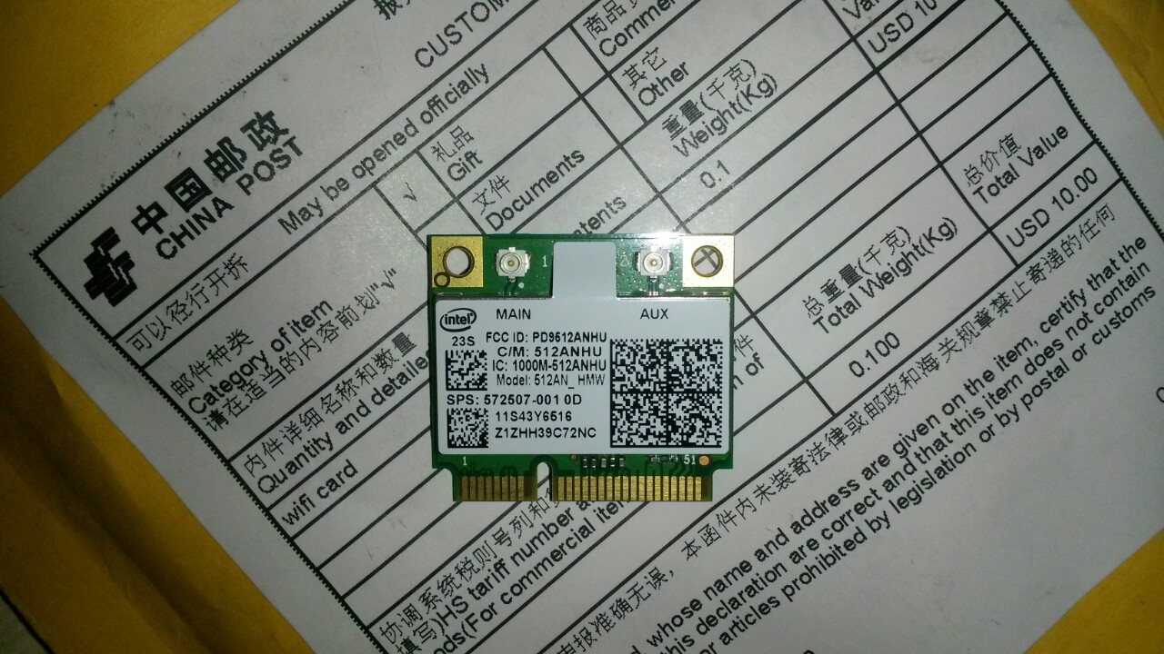

10 лет назад / 16 июля 2015 09:38
b](facebook.10207354121713697)Dmitry Z-chel[/b]
Я поменял. Никаких сложностей. Правда intelовская карта не завелась у меня на самсунге. Лежит без дела. Отдам за рубль))))

10 лет назад / 16 июля 2015 10:39
Tigerskin
Она и не завелась бы в принципе. Обрати внимание на обратной стороне на надпись "FRU ******". Это характерный признак ленововских карточек и кроме как в леновах они нигде не работают. Под виндой естественно. Поставишь линукс и она запуститься Ищи модули без таких надписей, то есть стандартные карточки. В самсунгах нет никаких ограничений на сторонние карты

Tigerskin Member
10 лет назад / 16 июля 2015 11:52
DaggetMOV
Ясно. Когда заказывал не знал этого))) я так я поменял уже. Скорость в два раза подросла. При тарифе 75 скорость 60.

всем здрасте имею ноут хп и broadcom 4313 802.11b/g/n версия драйвера 5.60.350.11 так вот 802.11n есть и можно делать выбор (режим green field или смешанный режим)только скорость всегда 72мбита, роутер зуксель кинет лайт 2. ширина канала в роутере 20/40 или 20 . [img][/img]470x495, 49.8Kb когда меняю тут скорость меняется в подключении только почему ?если в роутере стоит N
458x496, 49.0Kb
