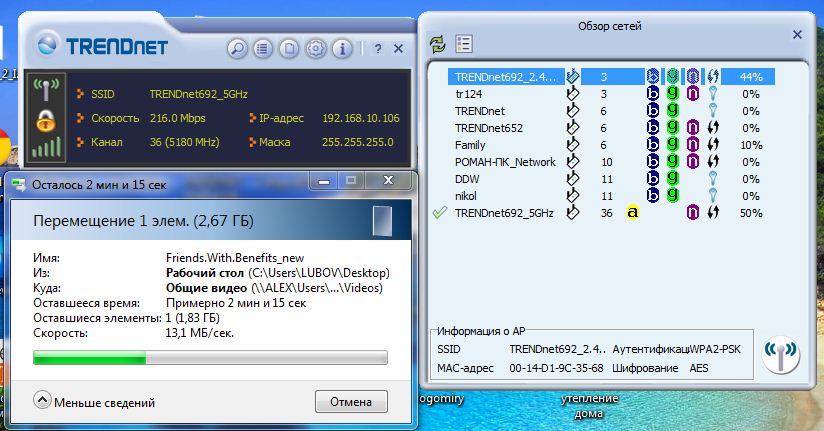

Не успел проверить главное: собственно скорость передачи файлов в домашней сети, так как не настроил ее еще.
А так :- работает в режиме точки доступа 4 дня.
Не висет, не падает. Интернет на планшетки раздает, но там 150 м/бит только. Торренты на подключенный по гигабиту нетбокс качает.
Успел только на 2.4 диапазоне проверить вифи свисток(450 м/битный), но тоже только на торренте. Разберусь с сетью, посмотрю реальную скорость на обоих диапазонах.

Вот вдогонку, чисто виндосовскими средствами перегонял файл с неттопа
на ноутбук с подключенным вайфай адаптером. Думаю, ЕСЛИ ПОДНАСТРОИТЬ СИСТЕМУ МОЖНО ПОЛУЧИТЬ И БОЛЬШЕ. 5 Гигагерц пробивалось через три перегородки ванной и туалета.
