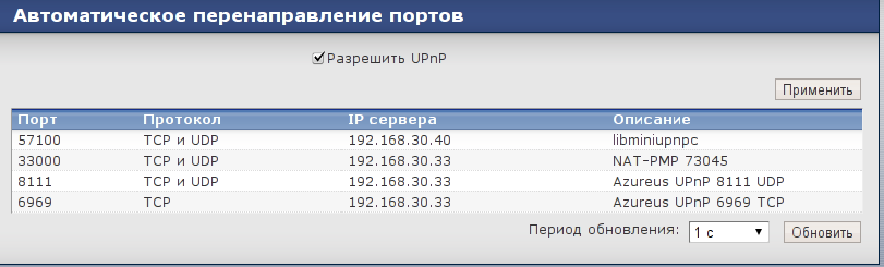

Dervish71:
И поломали UPnP в этой прошивке, Utorrent & Skype порты больше не пробрасывают. Откатился назад- всё нормально.
McMCC а на мой вопрос получить ответ можно?
нормально работает проброска портов.

andrej_k:
Dervish71:
Я даже скрин приложил, все работает и пробрасывается...

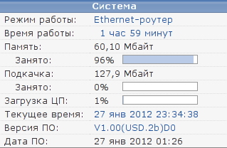

IgorGolubev
1006/1085 ответов
18 лет на iXBT, с апреля 2007
Чаще пишет в "Сети" (97%)
IgorGolubev Member Куратор темы
13 лет назад / 27 января 2012 23:32
DIREKTOR, вы читали, что было написано выше? Память всегда будет жраться и это во всех прошивках было и будет! Физику не обманишь, против природы не попрешь, надежда только на правильную работу диспетчера памяти линуксового ядра...
Смотрим - 319x208, 17,7Kb

я DLNA на кинетики не ставил.
На ББ живёт.
Но всё работает. Телик видит и играет.
Блюрейпроигрыватель тож.
Добавление от 28.01.2012 02:19:
но в целом. на последних бетах картина нерадостная.
вот 3 торрента.
а вот загрузка гиги - http://kutsin.fatal.ru/giga-.jpg
