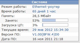

rusich
аптайм 65 дней
, мой пока только 42 дня наработал

rusich
У вас стоит финальная 4 версия прошивки. Все ужасы на 5 бетах. Последняя январская бета вообще суперужас.
