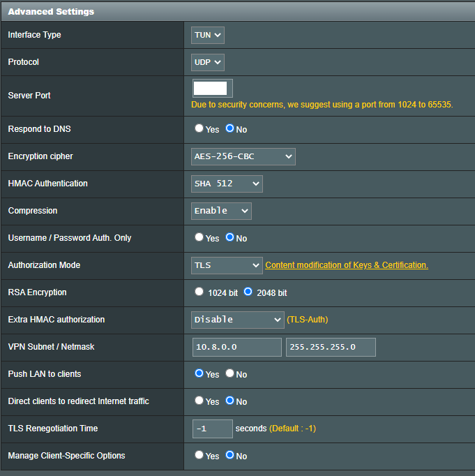

Безопасно.
Усилить можно повысив :
- ключ RSA 2048
- настройки как на скрине
- порт любой отличный от 443, например 34567
Могут где угодно.

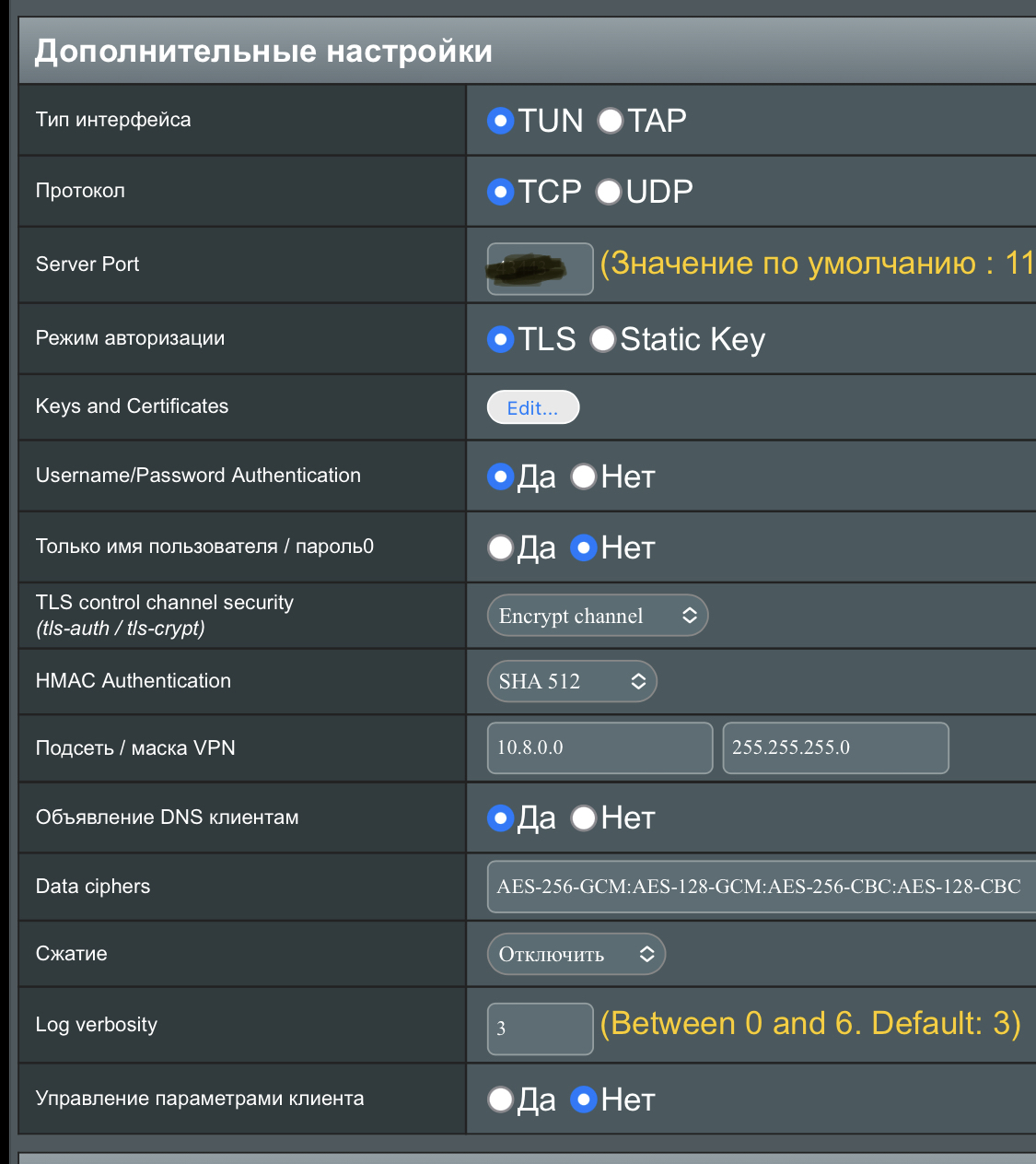

И у меня немного отличаются расширенные настройки.
Добавление от 20.07.2022 23:29:
Какая разница при использовании UDP или TCP протокола?
UDP скорость а TCP надёжность трафика и возможность использования публичных открытых портов, например 443 или подобные .
Ваш в офисе или отделе https никто не будет закрывать.
