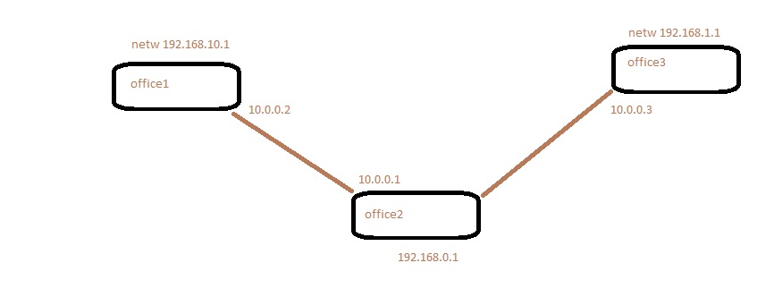

из офиса2 видно обе подсети. офис1 видит офис2, офис3 видит офис2.
из офиса3 не видно офиса1.
в офисе 1 в маршрутах прописал что подсетка 192.168.1.1 доступна через впн канал (который соединяет её со вторым офисом)
tracert 192.168.1.1
1 <1 мс <1 мс <1 мс 192.168.10.1
2 5 ms 6 ms 6 ms 10.0.0.2
3 * * * Превышен интервал ожидания для запроса.
дальше ничего не происходит, куда копать?
схемка прикреплена
http://www.imageup.ru/img210/1352646/sxema.jpg (866x332, 24.2Kb)

NewLive
Какие маршруты на клиентских машинах в первом и третьем офисах?
NewLive
11 лет на iXBT, с июня 2013
NewLive Junior Member
12 лет назад / 03 июня 2013 12:39
в первом RB1100AHx2
во втором CCR1016-12G
в третьем RB2011L
маршруты
первый
192.168.1.0/24 gv-vpn (впн ко второму офису)
192.168.0.0/24 gv-vpn (впн ко второму офису) этот маршрут проходит
на третьем
192.168.10.0/24 gv-vpn (впн ко второму офису)
маршрут на клиентской машине не имеет значения, с самого микротика traceroute так же не доходит.
изменил схему
http://www.imageup.ru/img210/1352779/sxema.jpg (866x332, 29.9Kb)
192.168.0.1
vpn office1
interface local adress 10.0.0.6 remote adress 10.0.0.7
vpn office3
interface local adress 10.0.0.3 remote adress 10.0.0.2
192.18.1.1
vpn office2
interface local adress 10.0.0.2 remote adress 10.0.0.3
192.168.10.1
vpn office2
interface local adress 10.0.0.7 remote adress 10.0.0.6
теперь
из офиса с сетью 192.168.1.0/24 traceroute до 192.168.10.1
# ADDRESS RT1 RT2 RT3 STATUS
1 10.0.0.3 6ms 8ms 8ms
2 0.0.0.0 0ms 0ms 0ms
3 0.0.0.0 0ms 0ms 0ms
из офиса с сетью 192.168.10.0/24 traceroute до 192.168.1.1
tool traceroute 192.168.1.1
1 10.0.0.6 10ms 6ms 9ms
останавливается на интерфейсе туннеля во втором офисе. фаервол отключен.
по прежнему из офиса2 видны офис1 и офис3, офис 1 и офис 3 видят офис 2.
офис 1 и офис 2 друг друга не наблюдают. трасерт обрывается на интерфейсе туннеля второго офиса,
Исправлено: NewLive, 03.06.2013 13:40

NewLive
12 лет назад / 05 июня 2013 11:22
с моим вопросом никто не сможет оказать помощь?
