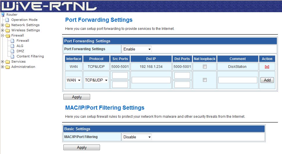

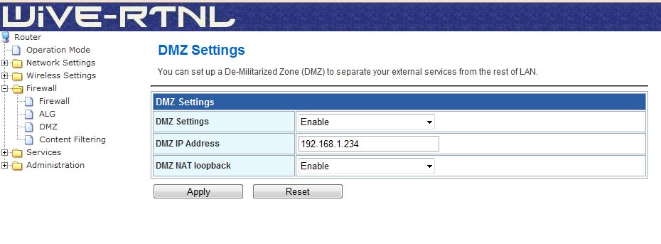

Бьюсь над пробросом портов, для доступа к NAS из интернета. Не открывает порты (делал по инструкции к Acorp и добавлял NAS в DMZ) результат один. Достучаться до NAS из интернета нельзя. Что я делаю не так?

pashinsky
Подключение IPoE или иное? IP белый?
Афанасич
215/245 ответов
Чаще пишет в "Сети" (80%)
Афанасич Member Куратор темы
11 лет назад / 17 сентября 2014 05:21
pashinsky
Что я делаю не так?
На правах гадалки: Не делаете Save and reboot после всех настроек.
pashinsky
31/106 ответов
11 лет на iXBT, с мая 2013
Чаще пишет в "Сети" (43%)
pashinsky Member
11 лет назад / 17 сентября 2014 08:59
Афанасич:
pashinsky
Что я делаю не так?
Save and reboot - выполнен. Лог поможет понять причину?
pashinsky
32/107 ответов
pashinsky Member
11 лет назад / 17 сентября 2014 10:05
IpoE, IP белый, с роутером Keenetiс Giga все работает. На Asus RT-10B1+Wive вроде тоже настройки не сложные.
Исправлено: pashinsky, 17.09.2014 17:27

pashinsky
У вас точно-точно ipoe, никаких туннелей? Как осуществляется авторизация? В действительности, по логике приходит в голову только одно - есть VPN, и соответственно неправильно выбран интерфейс.
pashinsky
35/112 ответов
pashinsky Member
11 лет назад / 21 сентября 2014 14:43
rusich:
pashinsky
Мой провайдер Одесская мультимедийная сеть, я плачу за статический ip адрес, авторизация происходит по mac адресу, провайдер уверяет что у них ipoe dhcp. На другом роутере проброс портов работет (zyxel keenetic giga, dlink dir 320).

pashinsky может быть я скажу глупость, но во вкладке, если не изменяет память, Miscellaneous попробуйте поочереди отключать галки напротив разных offload nat и проверить.

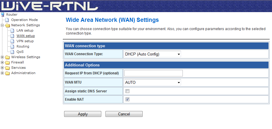

Возник такой вопрос: можно ли настроить DHCP сервер в прошивке на выдачу своих статических DNS, если при этом со стороны WAN DNS получался автоматом по DHCP от провайдера?
Возникла потребность разрешать свой локальный домен для LAN и при этом иметь актуальные DNS от прова.

alecs-art
ткните носом?
В services-DHCP server нет пункта DNS, а в Network settings - WAN setup галочка "Assign static DNS Server" заставляет прописывать DNS вручную (можно прописать свой сервак в качестве secondary, но и провайдерский придется писать ручками).
Так в общем то работает по умолчанию.
Сейчас у меня стоит эта галочка и прописан DNS в локальной сети (разрешающий домен .lan) и гугловский, только так работает.
