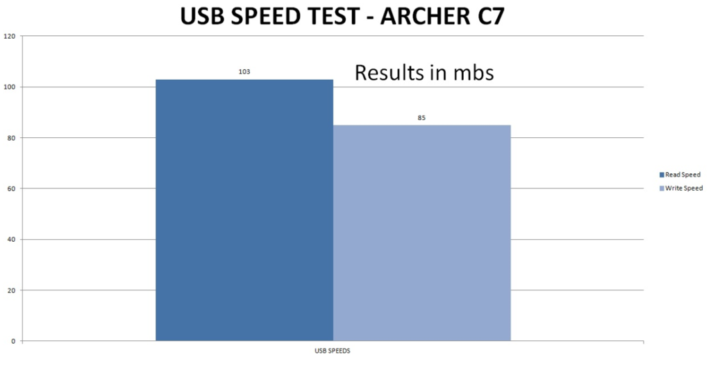

Так что в 7500 моделе с USB портами ? могу я расшарить HDD с большой скоростью ?

sncat
USB 2.0 версии, да и понятие "большая скорость" у всех собственное, какие именно файлы и для чего хотите расшаривать?

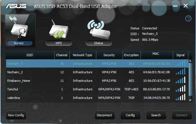

Привезли мне Арчера
Почему отказался от Asus n65u - да потому что он не работает :*( DNS постоянно отваливается, повезу в сервис на неделе.
Первые два часа использования Archer:
- Сила сигнала хуже чем у Асуса
- На стоковой прошивке при просмотре IPTV на 5 ггц отваливается wifi, на 2.4 такого не наблюдается. Надо попробовать не стоковую прошивку, пока еще не нашел.
+ Скорость, выадет хорошую. 5 ггц

12 лет назад / 16 сентября 2013 21:45
santer:
Я в этой областе не спец, но всеже мне кажется у двух диапазонного устройства должно быть и два показателя мощности/чувствительности, для каждого диопазона свой показатель. Так вы о каком диапазоне? Что сравнивали? Просто вопрос актуален, не могу определиться что брать. Спасибо.
Сравнивал 5Ггц, при полностью одиннаковых условиях. Уровень сигнала на тп линке максимальный.
От себя скажу так: Если бы Асус меня не подвел поломкой, не менял бы. Хотя теперь понимаю что 800 + Мб/сек по wifi c тепелинком лучше, чем 300 мб/сек c асусом n65u.
