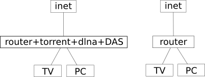

Всем привет. Нужно решить сетевую "задачу", а я в сетях понимаю практически на уровне пользователя, поэтому прошу совета - хотя бы в какую сторону копать.
Ситуация такая: есть квартира с сервером, на котором лежат фильмы, и другая квартира, в которой скоро будет телевизор. Подключены (будут) обе квартиры к одному провайдеру. Хочется через сеть провайдера смотреть фильмы с сервера на телевизоре.
Проблема в следующем: на сервере фильмы лежат в виде папок с Blu-ray (BDMV). Телевизор такой формат не понимает, поэтому, насколько я понял, единственный вариант - поставить DLNA-сервер. Но (опять же, насколько понял) DLNA работает только в локальной сети, а между квартирами локальной явно не будет. Что делать? Можно как-то заставить DLNA работать через несколько сетей?
Подробно состав сети:
1. Квартира #1. Стоит роутер (TP-LINK TL-WR1043ND). В WAN-порт подключена сеть провайдера (IP адрес вида 172.16.*****). В один из LAN-портов - сервер (Windows Server 2008) с фильмами. На роутере стоит DHCP, за сервером зарезервирован адрес 192.168.1.100.
2. Квартира #2. Будет стоять роутер, опять же WAN к провайдеру (172.16.*****), телевизор - к роутеру по LAN или Wi-Fi.
Заранее спасибо за помощь.

Проблема решена следующим образом (вдруг кому пригодится): в квартиру 2 куплен роутер с поддержкой VPN-туннелей (Mikrotik RB751U), на Windows Server поднят VPN-сервер (OpenVPN). На роутере первой квартиры, где сервер, проброшены порты VPNа. Роутер 2 подключается по VPN к серверу. На сервере Ethernet и VPN подключения объединены мостом, на роутере 2 тоже создан мост для Ethernet, Wi-Fi и VPN. Адреса везде назначены в одной подсети (192.168.1.0/24). После этого все работает как в локальной сети. DLNA виден.
BDMV по DLNA на телевизоре видны, но не как один файл (чего хотелось), а в виде папки с несколькими файлами - по одному на каждый m2ts/mpls. В принципе, для BD-remux'ов это работает - там обычно все в одном большом m2ts. Для лицензионных BD похуже - там файлов много. Хотя телевизор может проигрывать их подряд, но кое-где файлы вообще не по порядку лежат... Насколько я понял, в рамках DLNA сделать с этим действительно ничего нельзя. Ну да и ладно - буду качать только ремуксы.

Добрый день.
Мы с соседом решили объединить сети для совместного использования медиасервера.
На данный момент схема такая (см. вложения)
Подскажите, пожалуйста, что нужно докупить и как настроить, чтобы доступ к медиа-серверу имели все устройства?

локальный кабель пробросить и все ip в одну подсеть на статику без DHCP

Попробую.
