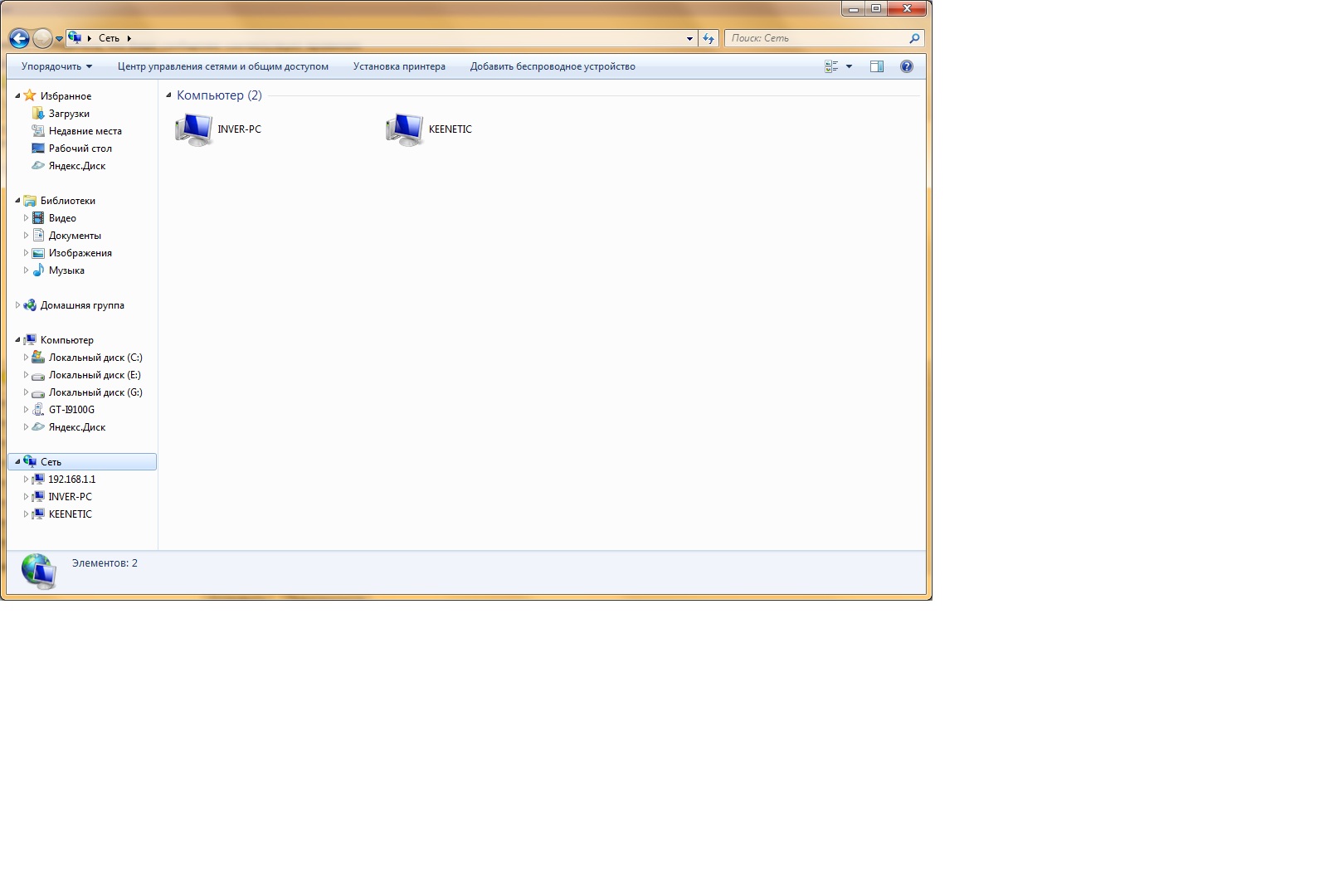

Камрады, момогите советом, уже все перепробовал-переискал, так и не смог решить трабл свой.
Хочу расшарить доступ к флэхе (в будущем к жд), но никак не выходит. Роутер (Keenetic II) флэшку видит, в разделе "Сеть MS Windows" все настроил согласно ФАКу с сайта zyxel, роутер в сетевом окружении появился, но при попытке открыть его, винда(семерка) говорит: "не могу получить доступ к KEENETIC. Проверьте правильность написания данного имени и т.д."
Рабочая группа одинаковая. Отключение антивиря и и файрвола ничего не меняет. Изменение типа доступа (с паролем/без) тоже ничего не дает. Все время это сообщение.
Подскажите, в чем проблема и как поправить? Что упустил?

shadist, что за прошивка? По \\192.168.1.1 откликается?

Прошивка последняя, по 192,168,1,1 захожу без проблем.

shadist, версию прошивки поточнее бы. Заходить надо не на http://192.168.1.1, а по сетевому пути \\192.168.1.1 в проводнике или через Run.

Ilya Khrupalov:
Прошивка v2.01(AAFG.0)C2,
Получилось зайти на флэшку с помощью Run //192.168.1.1. В результате выглядит следующим образом (уже вернулся в сетевое окружение):
Сделать флэшку сетевым диском не выходит((

shadist, не понимаю. Тыкая в Keenetic, во флэшку заходите? Содержимое видно? Можете им управлять? (стирать, копировать) Ну и мэпьте потом диск средствами винды. Либо задайте вопрос в sd.zyxel.ru, там всё выспросят и дополнительными статьями снабдят, если понадобится.

shadist
Как вариант.
Добавте в hosts (C:\Windows\System32\drivers\etc\hosts) запись
192.168.1.1 keenetic

Респект большущий!!! Спасибо!! Помогло!! Выручили прям! Про хостс бы мне и в голову не пришло. Еще раз спасибо!!
Ilya Khrupalov, вам тоже огромное спасибо за помощь!!

Это костыль, а не решение.

Я не знаю какими средствами пользуется прошивка 2.x, но с пакетом dnsmasq это решается очень просто.

Padavan: Это костыль, а не решение.
У меня уже дюжина кинетиков с V2 перебывала, три компа: Vista, 7, 8 -- нигде ничего не прописывал. Никто бы никогда под такой костыль (если б он требовался массово) ничего не выпустил.

Ilya Khrupalov
Охотно верю.
Тем не менее, локальный резольвинг должен работать на роутере, если клиент получил адрес DNS сервера - хост роутера.

shadist, не за что. Я искренне не понимаю, как вы добились того, что потребовался такой костыль. Какая версия Windows?
