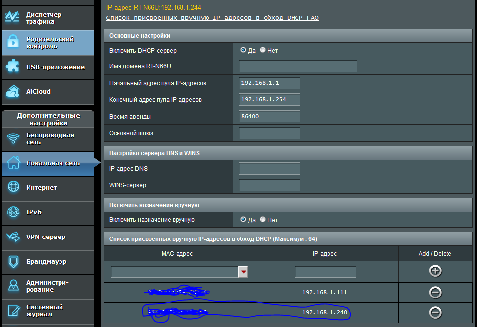

В настройках Р1 я выключил DHCP для Р2 и назначил ему стат локальный IP - 192.168.240.

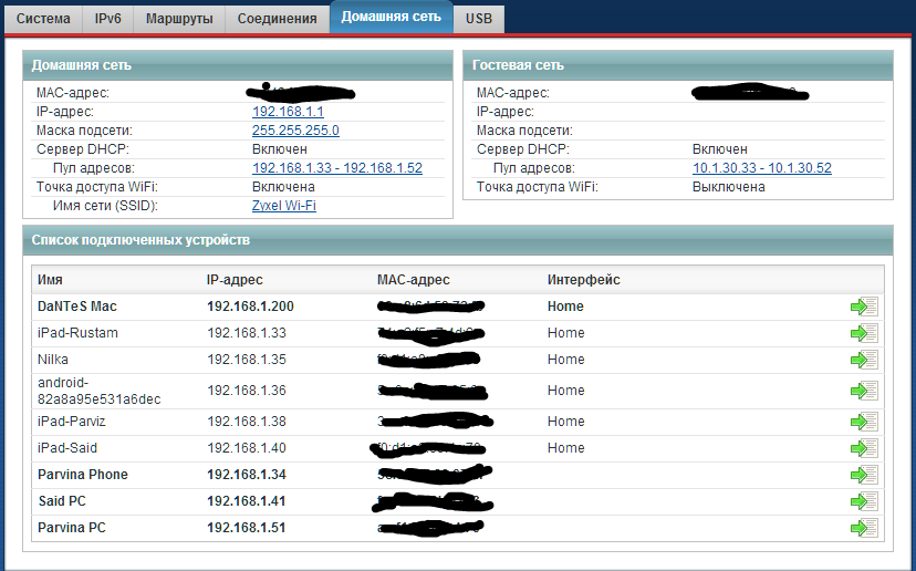

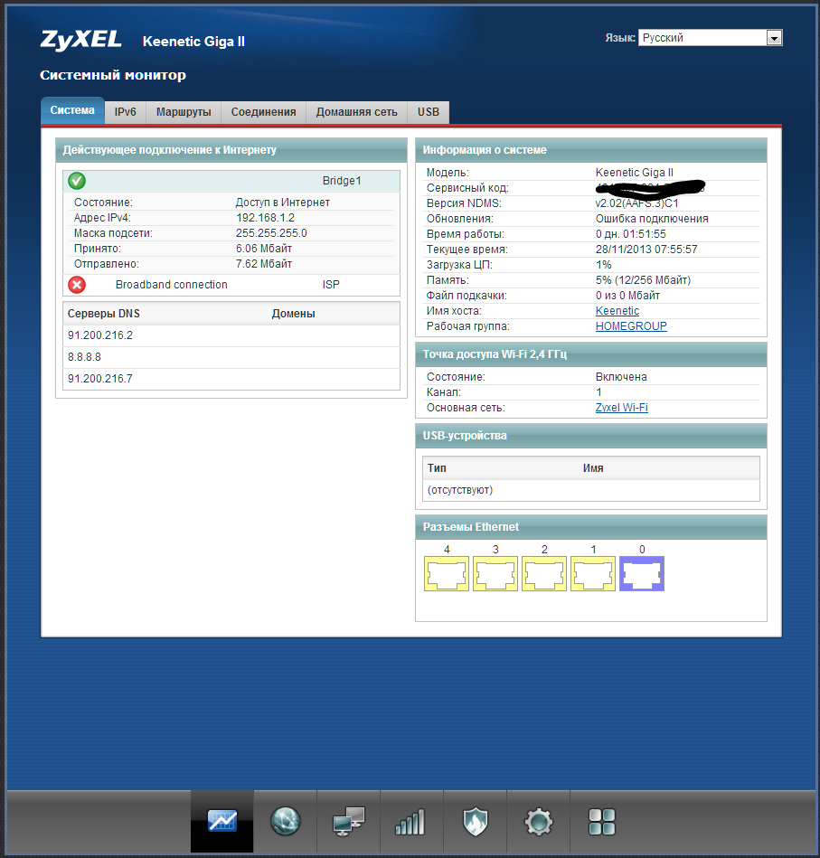

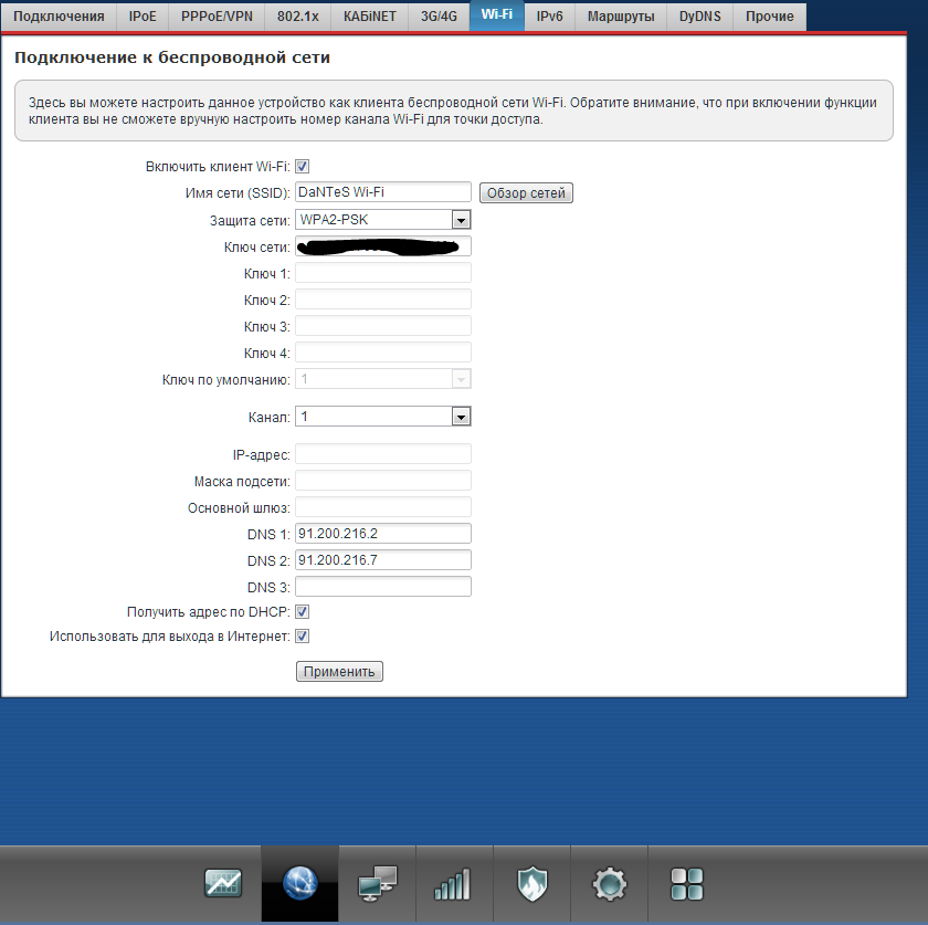

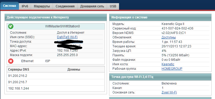

Diamond69, загрузил скрины настроек Р2. Вы не могли бы тут посмотреть и приблизительно сказать как сделать то что вы написали. Просто я не совсем понял

11 лет назад / 26 ноября 2013 12:12
Ну для начала - для того что бы работала маршрутизация, сети должны быть разными, а не как у Вас - обе 192.168.1.0/24, т.е. на кинетике меняйте локальную сеть например на 192.168.2.0/24. Потом настроить доступ и трансляцию из WAN(WISP) в LAN, судя по эмулятору похоже это здесьбезопастность/трансляции сетевых адресов (NAT)? но могу и ошибаться, по кинетикам лучше спросить в соотв.ветке этого форума.
Проще конечно если бы роутер можно было настроить в режиме WiFi репитера, но в настройках я этого не увидел. Но даже если такое и возможно, то учтите, что скорость WiFi упадет более чем в двое.

11 лет назад / 26 ноября 2013 12:34
Diamond69,
на кинетике меняйте локальную сеть например на 192.168.2.0/24 - этот момент понял.
Потом настроить доступ и трансляцию из WAN(WISP) в LAN - вот эта фраза и настройки вгоняют меня в транс. Не понимаю что и куда вписывать.
По поводу скорости - это не волнует. С учетом того что сейчас - по скорости все удовлетворяет.

Настройте кинетик не как wisp, а как беспроводной мост. Дальнейшие вопросы
Если заводская прошивка V2 - ZyXEL Keenetic - прошивки второго поколения V2.00 (часть 2)
Если неофициальная V1 - KeeneticII - новое семейство маршрутизаторов ZyXEL 2013 года (часть 2)
В случае с V1 - все элементарно - http://zyxel.ru/kb/2301

Уважаемые. Настроил все как было в факе. Но возникли проблемы.
На первом скрине - подключаемые устройства - не высвечиваются в списке а это для меня критично важен.
Как мы видем на втором скрине - роутер не имеет доступ в инетрнет. Цитирую из фака
8. Чтобы беспроводному мосту были доступны обновления компонентов микропрограммы, необходимо указать ему маршрут по умолчанию и DNS-сервер (в нашем примере это DNS-сервер Google; вы можете использовать адрес, выданный провайдером).
(config)> ip route default 192.168.1.1 Bridge1 auto
(config)> ip name-server 8.8.8.8 "" on Bridge1

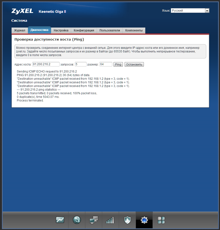

Ввел ДНС своего провайдера как видим на скрине - но увы. Роутер не пингует ДНС.

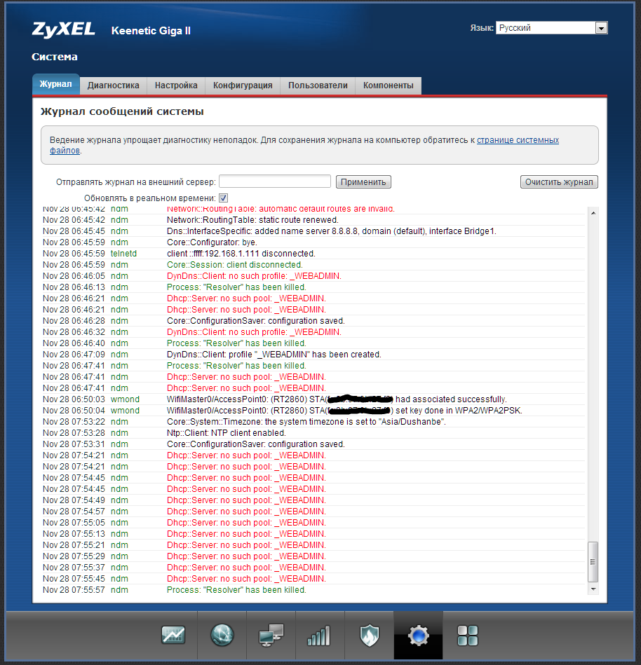

Также выложил скрин логов. Для меня это все глухой лес.
