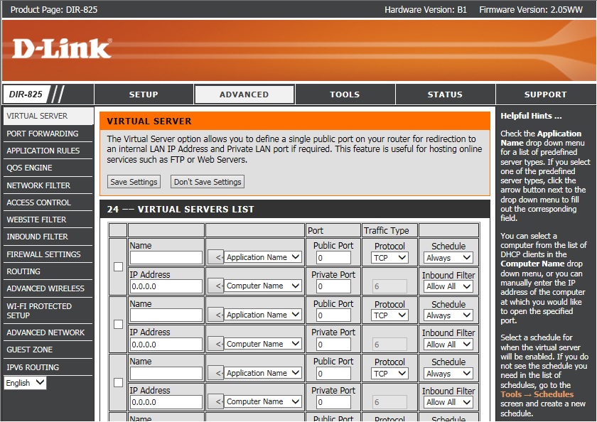

Приветствую. Есть устройство в локальной сети. Хочу чтобы оно было видно из WAN. К устройству инструкция советует настроить проброс портов на роутере. Делаю Port Forvarding. Указываю порт устройства и его IP в локальной сетке.
Но мне непонятно, как я могу увидеть ЭТО извне? При обращении к моему IP ничего нет как по IP так и по порту.
Как я понимаю мне еще где-то надо сказать, что при обращении по внешнему IP и такому-то порту мне надо перенаправить на внутренний IP и такой же порт? Или настроить Firewall?
alex286
151/2417 ответов
19 лет на iXBT, с мая 2005
Чаще пишет в "Телефония" (85%)
alex286 Member
10 лет назад / 18 декабря 2014 21:16
Alex BigMe:
....При обращении к моему IP ничего нет как по IP так и по порту.
Значит вы ничего не пробросили..+ настройте фаерволл... Он у вас где, на ПК?
