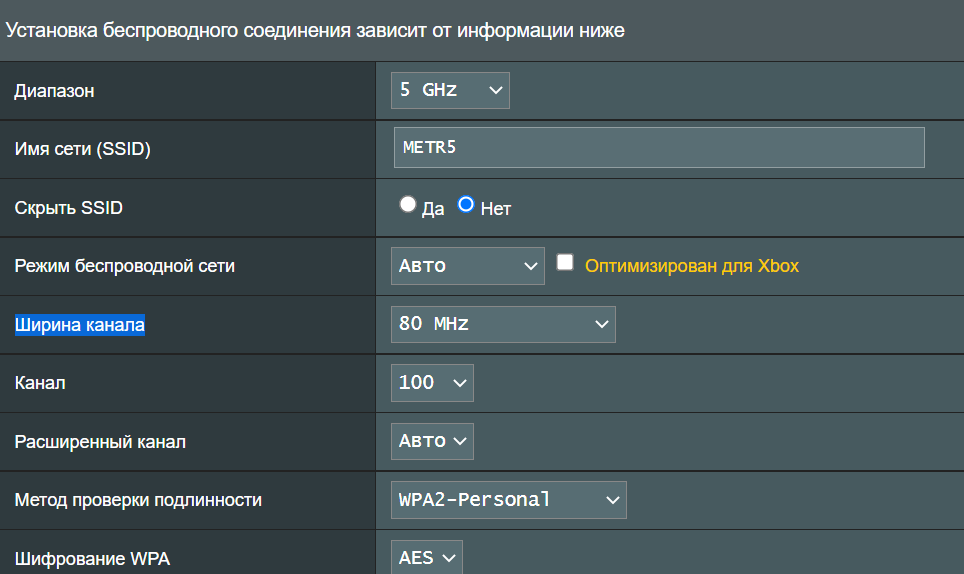

да не я понял что она будет отдельно работать. Просто на нее же прошивки мерлина нет, мало ли есть какие то особенности в такой связке.
Поставил пока принудительно канал и ширина канала, оказывается на 5герцах канал в авто был, а на 2.4 принудительно раньше выставлял.
если не поможет, то сменю прошивку.

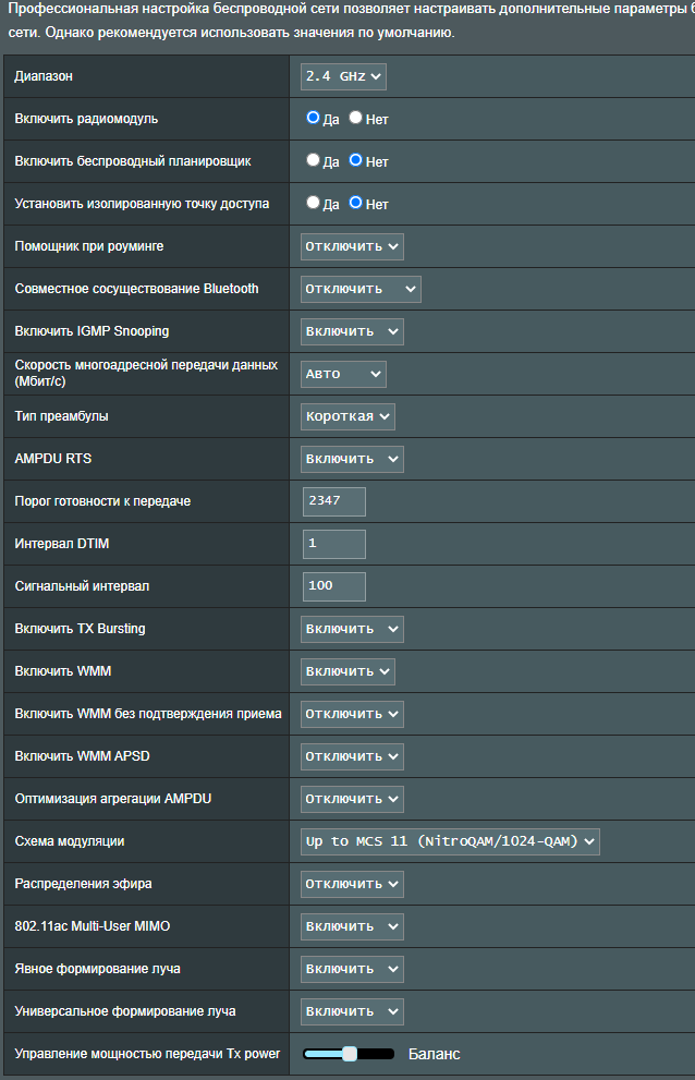

Для 2.4 посмотрите мои настройки.
GuestSam
7/132 ответов
15 лет на iXBT, с июля 2009
Чаще пишет в "Стерео" (23%)
GuestSam Member
3 года назад / 26 января 2022 10:52
tarzan2000
Поставил Ваши настройки, буду наблюдать, потом отпишу.

Да, роутер б/у, на 5Ггц проблем не замечено, там у меня только смартфоны. На одном смартфоне делал запрет на автоподключение к известным сетям Wifi и заметил, что очень редко может отключится от сети (5Ггц и 2.4Ггц тоже). Причем даже при просмотре видео с ютуб и без выхода из зоны хорошего приема. Каких либо других сбоев в сети 5Ггц нет/не выявлено.
Добавление от 26.01.2022 14:44:
Сейчас вернулся на последний Мерлин, потому, что на стоке проблема не ушла. В вэб интерфейсе доступны каналы 5Ггц: 36-64,100-116,132,140
Добавление от 26.01.2022 15:02:
Speedtest на ноутбуке сейчас показал 55/45Мбит/с, да роутер я немного переместил, но и раньше скорость подключения ноута была 72Мбит/с, а уровень сигнала хороший/отличный, но спид тест выдавал 20-27Мбит/с (или меньше при сбоях сети), даже на старом роутере (rt-n14). В сети сейчас ноут на 2.4 и один смартфон на 5Ггц, ТВ приставка обесточена т. к. в спящем режиме она все равно держит wifi, думаю она причина глюков в сети или из-за несовместимости с ноутом или с роутером. Тестирую сеть без нее пока...

GuestSam
Для начала, в WiFi Analyzer (приложение для мобилки), какая картинка в части "график каналов"?
на ширине канала 20mhz ТВ приставка соединяется на скорости ~20 Мбит/с
2,4Мгц - не очень хорошо для видео. Слишком большая дальность передачи.
Все соседи мешают друг дружке, да ещё контролирующие органы мышей не ловят - не нахлобучивают идиотов, превышающих мощность на китайском железе.
А ещё там Bluetooth, Zigbee, микроволновки и ещё всяка хрень.
Имеет смысл рассматривать приставки, работающие с WiFi-5
Что делаем:
Ищем наименее занятый соседями канал и указываем его в настройках роутера.
Именно с этого всегда начинаем.
Посмотрите самый свободный и на него ставьте.
Ваш сосед пользует WiFi - плохеет вам. В 5ГГц-диапазоне соседи "не добивают", а если добивают - то слабо.
GuestSam
9/134 ответов
GuestSam Member
3 года назад / 28 января 2022 12:43
Roman S
в WiFi Analyzer: два соседа, TP-Link 3+7 канале и Apple на 11-м, остальные сети менее -80dbm,
свободны основные каналы 5, 7, 12, 13, на них всех есть расширенная полоса, вторые 20MHz
Вот я и прошу подсказать способ посмотреть интенсивность передачи пакетов в сети wi-fi на разных
каналах, так как чисто по наличию/отсутствию сетей на канале выходит, что они все заняты.
Подскажите?
С 5-кой писал выше - проблем нет, сижу на 48-м.
Я понимаю Ваши советы сменить оборудование на 5Ггц, но ведь со старым роутером и на 2.4
диапазоне все работало. Сбои пошли из-за смены роутера, остальное осталось как было.
