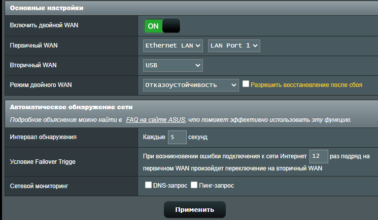

Уточню, что вместо стандартного WAN-порта используется LAN 1 (через "Двойной WAN", так как WAN сгорел)
А что мешает там же сделать как на скрине ?

Так и сделал, WAN - это LAN1 сейчас.

Когда выбираю "вторичный WAN" - "USB", получаю ошибку:
https://imageup.ru/img172/4012146/2022-08-30-1.png (1012x1158, 175.2Kb)
Это при нажатии Применить или как только выбрали USB вторичным?
Странно- я выбираю и нет ошибок никаких.
Поднимите версию прошивки хотя бы до 380_70 : она на том же GPL коде.
https://www.asuswrt-merlin.net/changelog-380
В линии нового GPL ваша модель стала поддерживатс я с 384.3 (14-Feb-2018)
Я б переходил последовательно до 380_70, потом 384.3 и уже потом крайняя текущая 386_8.
При нажатии

https://sourceforge.net/projects/asuswrt-merlin/file…RT-AC68U/Release/ в списке выбирайте внизу.
После обновления рекомендую сбросить кеш браузера на сайт роутера .
В 380.68_2
380.68_2 (12-Sept-2017)
- FIXED: Some models would show the wrong menu options while in
Repeater mode.
- FIXED: USB modem page not displayed if WAN type was set to USB.

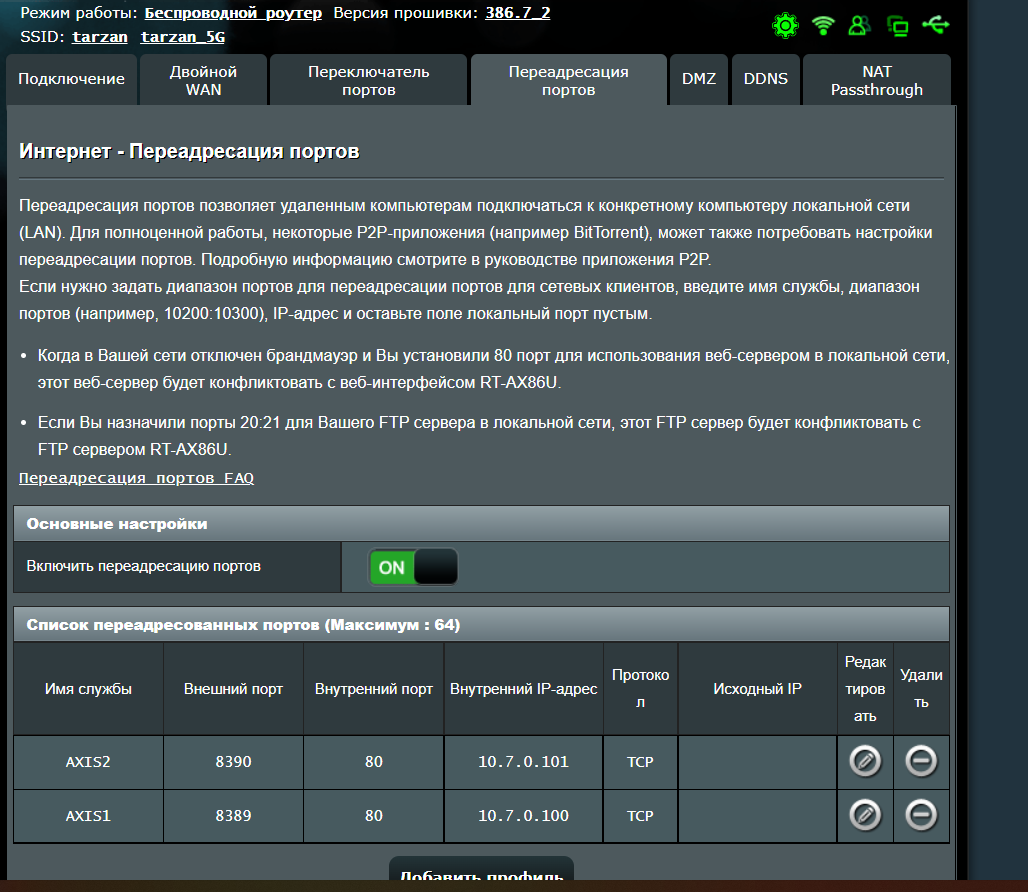

Я его не менял, но с перепрошивкой он, скорее всего, сменился ибо через переброшенные порты я захожу на подключенные устройства.
Я захожу на своем домашнем GT-AX11000 и он говорит мне, что только HTTPS возможен (раньше был возможен и HTTP), но у меня и раньше не получалось зайти по HTTPS, не получается и сейчас. Не знаете, как получить доступ через порт HTTPS?

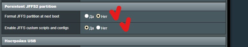

При переходе на 384 GPL вроде бы стирается JFFS область в которой хранится сертификат доступа по HTTPS.
Его надо перевыпустить, но такое можно или по SSH сделать (если открыт) или с LAN WEB.

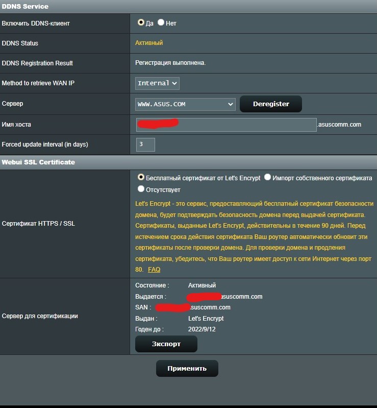

Было по HTTP, порт 61111. Сейчас, видимо, порт HTTP изменился на 80, но на нем у меня одна из камер.
Я попробовал получить удаленный доступ к моему домашнему GT-AX1000 по HTTPS без сертфииката - браузер предупреждает, но все равно дает зайти.
На AC68U не было и нет никакого доступа вообше.
Я правильно понимаю порядок действия сейчас: к роутеру нужно подлючиться, на старнице настроек удаленного доступа скопироват ьссылку для доступа к роутеру, сменить порт HTTP с 80-го,
далее мне нужно экспортировать сертификат, который мне нужно будет устновить на старнцие DDNS?
Не совсем понимаю смысл последнего шага, если мне не нужен DDNS, так как у меня "белый" IP-

DDNS нужен исключительно для того чтобы было DNS имя а не IP на вход. Можете не делать.
Для HTTPS в любом случае нужен сертификат, он может быть самоподписанный от роутера или внешний от поставщика. Но он нужен.
Вам нужно зайти на WEB роутер изнутри сети LAN и в разделе доступа к WAn WEB посмотреть какой url и порт доступа.
Возможно надо поменять порт или перейти на HTTPS.
В разделе DDNS Вам нужно выписать сертификат от поставщика который там есть бесплатный и все. Он автоматом кладется в JFFS и прописывается для HTTPS.

Пытаюсь сделать основным роутер ac68u (до этого выполнял роль точки доступа, расширявшей вайфай).
Всё настроил и работает. Кроме проброса портов.
Захожу на страницу настройки, нажимаю add profile, ввожу данные, нажимаю ОК, обновляю страницу и таблица опять пустая. Отдельной кнопки для сохранения в упор не вижу.
Прошивка последняя официальная 386_49703
Из мобильной приложухи иногда удаётся добавить одну запись, но не всегда, только одну и потом она со временем всё равно пропадает.
Подскажите куда копать? Уже даже аппаратное ускорение NAT отключал, ничего не помогает

ктоБлин
Интернет - Переадресация портов.
Может кеш браузера сбросить?
PS: А чего на merlin не перейдете, стабильная как танк.

tarzan2000
Да. Там и делаю. Набиваю таблицу (неважно сколько строк), перезахожу на страницу и она опять пустая
Пробовал. Также пробовал разные браузеры и устройства. И в приложении то же самое(
Пока руки не дошли. И в планах AiMesh завести (ax86u для этой цели уже едет). А его, наверняка, лучше на официалах заводить.

ктоБлин
Так сначала надо ползунок подвинуть свыше, роутер сам применить сразу же конфу (пустую).
Потом вбить таблицу и нажать ПРИМЕНИТЬ вручную.

tarzan2000
А где эта "применить". Вот её-то я и не вижу(

ктоБлин
А попутал, "добавить профиль"

tarzan2000
Да, так и делаю. А потом дёргаю переключатель выше или перезахожу на страницу и таблица опять пустая

ктоБлин
Сначала дернуть ползунок при пустой таблице.
Потом добавить профиль.

tarzan2000
Пробовал выключить, добавить порты и включить. При включении страница перегружается и таблица опять пуста.
Если при включённом ползунке добавлять, то при перегрузке страницы таблица тоже пуста(

ктоБлин
tarzan2000
Какой то глюк браузера или интерфейса .
