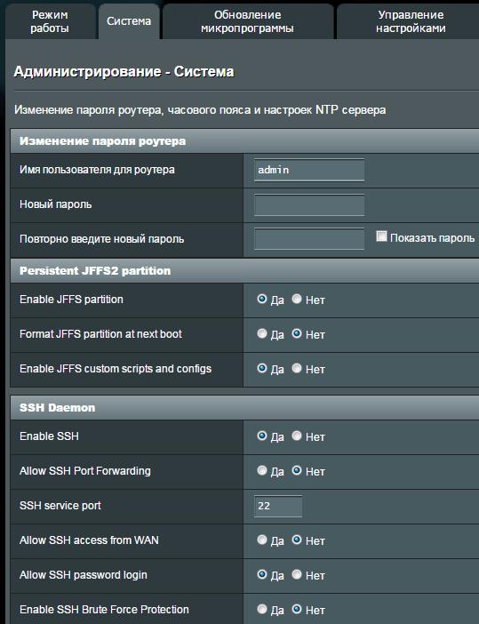

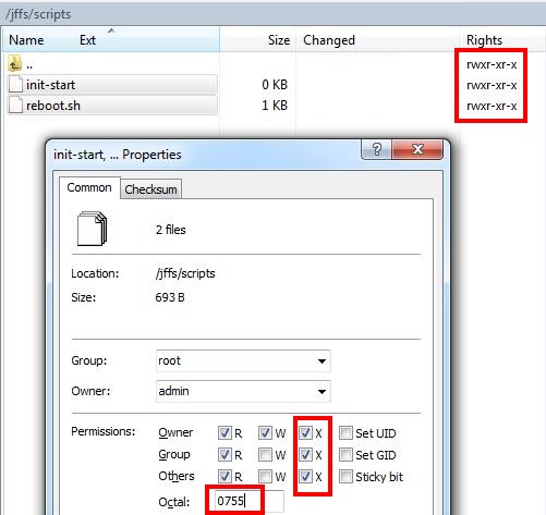

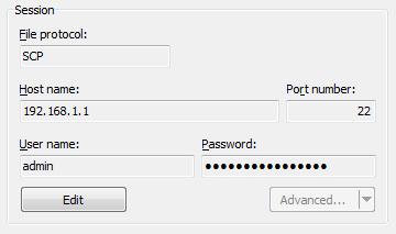

Meddle, роутер и WinSCP настроить в соответствии с картинками, после настройки роутер перезагрузить. Создаем один текстовый документик с именем "init-start"(без расширения!) со следующим содержимым:
init-start
Дальше создаем еще один текстовый документ с именем "reboot.sh" с содержимым на выбор - простой, пингующий определенный сайт, и при отсутствии пинга, перезагружающий роутер:
Вариант 1
Или с дополнительными проверками. Но в этом случае необходимо скопировать файл с именем "3g", расположенный в /tmp/ppp/peers/, и положить его в /jffs/. Скрипт глючноватый, требует допиливания для конкретной ситуации :
Вариант 2
Файлы "init-start" и "reboot.sh" скопировать в /jffs/scripts/ и изменить права доступа, как на третьей картинке. В скриптах пингуется сайт "megafon.ru", так как может так случиться, что деньги на счету закончатся, и внешние адреса перестанут пинговаться - соответственно, роутер будет каждые 5 минут перезагружаться. А сайт мегафона доступен и при отрицательном балансе.
