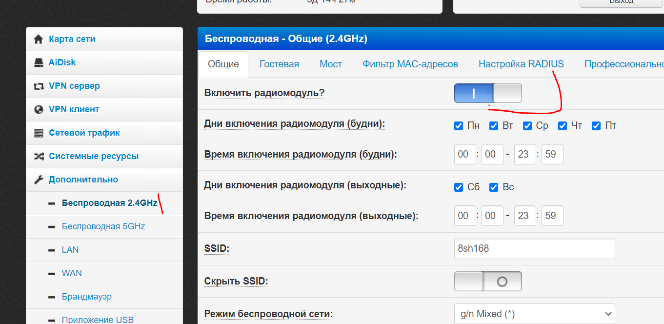

У меня ASUS RT-N56U. Прошивка производителя последняя (380)
После ряда событий (что-то менял провайдер, что-то менял я) "Выключился" радиомодуль на 2.4 ГГц. При этом модуль 5 ГГц продолжает стабильно работать. LED на 2.4 не горит. SSID сети в эфире был виден, сегодня - нет.
да, и похоже что сетевой интерфейс не поднимается.
ifconfig -a мне показывает
br0, lo, ra0, eth2, eth3, wds0, wds1, wds2, wds3
Подскажите, какими командами я могу проверить - точно ли модуль жив/мертв?
Как проверить, почему не поднимается сетевой интерфейс?
Когда поднимется, какие команды можно попробовать ему дать?
ifconfig показывает мне только ra0, а на нем висит 5 ГГц
Telnet могу, базовые команды линукс (cat/ls) знаю, но не сильно более.
У меня четкое ощущение, что я еще вчера 2.4 ГГц сетку видел, а потом то ли мак-адрес прописали роутеру через WAN то ли еще что-то... не понимаю, вобщем. Сетка 2.4 ГГц пропала после магических слов "сейчас мы пропишем MAC-адрес вашему роутеру..."
В настройках WDS у 2.4 ГГц нет мак-адреса, у 5 ГГц - есть
В настройках Система - Беспроводная связь в логе написано: 2.4 GHz radio is disabled
(В настройках Wi-fi конечно всё включено)

Какие-то чудеса... ifconfig вызванный два раза выдал разное:
1) ifconfig -a
ra0 Link encap:Ethernet HWaddr 62:A4:4C:66:E4:0C
UP BROADCAST RUNNING MULTICAST MTU:1500 Metric:1
RX packets:2201 errors:0 dropped:0 overruns:0 frame:0
TX packets:1562 errors:0 dropped:0 overruns:0 carrier:0
collisions:0 txqueuelen:1000
RX bytes:335799 (327.9 KiB) TX bytes:965872 (943.2 KiB)
Interrupt:6
ra1 Link encap:Ethernet HWaddr 62:A4:4C:66:E4:0D
BROADCAST MULTICAST MTU:1500 Metric:1
RX packets:0 errors:0 dropped:0 overruns:0 frame:0
TX packets:0 errors:0 dropped:0 overruns:0 carrier:0
RX bytes:0 (0.0 B) TX bytes:0 (0.0 B)
2) impriv ra0 set RadioOn=0
3) ifconfig-a
RX packets:2646 errors:0 dropped:0 overruns:0 frame:0
TX packets:1850 errors:0 dropped:0 overruns:0 carrier:0
RX bytes:398826 (389.4 KiB) TX bytes:1034707 (1010.4 KiB)
Interrupt:6
(ra1 пропал)
Исправлено: Александр Онищенко, 24.06.2021 12:57

Super Killer, tarzan2000 прошивку установить получилось - через браузер залил 99ю прошивку от падавана, trmd. Просто сначала пытался пихнуть образ _full - он почему-то не вставал.
Впрочем, Wi-fi 2.4 GGz не заработал.
Но сетевой интерфейс в ifconfig -a стало наконец-то видно - их теперь два - ra0 и ra1
Ввожу вот эти команды для ra1:
iwpriv ra1 set RadioOn = 0
iwpriv ra1 set RadioOn = 1
и ничего не меняется. (Если аналогичные вводить для ra0, гасится и включается 5 Ggz)
Пациент скорее мертв?
Я бы ещё с мак-адресом поиграл 2.4 Ggz модуля, но не знаю нужных команд, чтобы поменять его.
Почему: модуль пропал после того как провайдер переписал мне мак-адрес куда-то.
Если есть ещё какие-нибудь диагностические команды для радиомодуля, подскажите.
P.S. ревизия А1
Исправлено: Александр Онищенко, 24.06.2021 17:14

Super Killer - спасибо. А может быть ты знаешь, в прошивке Падавана мощность передатчика 0 - это выключен или 100 выключен? Сижу кручу, как показывало от -40 до -50dB, так и показывает.
Volt1
4473/4567 ответов
13 лет на iXBT, с мая 2011
Чаще пишет в "Сети" (97%)
Volt1 Member
4 года назад / 30 июня 2021 12:46
Victor.K
При установке значения в "0" передатчик не выключается - его мощность уменьшается на 12 dB от максимально откалиброванного в EEPROM значения, т.е в 10^1.2 ~ 15.85 раза. Только и всего.
Super Killer
3510/10488 ответов
Чаще пишет в "Администрирование" (40%)
Super Killer Member Куратор темы
4 года назад / 30 июня 2021 13:18
Victor.K
да почти
но тут сложно, все зависит от железа, работает по-разному на разных моделях
Padavan описывал в основной теме, есть в FAQ
